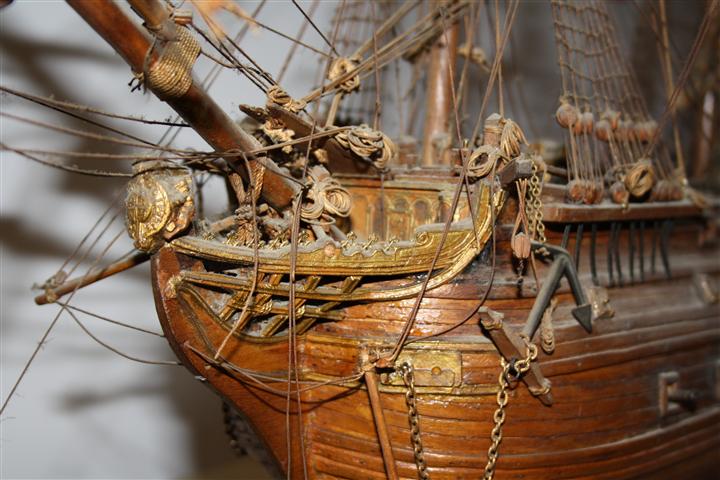

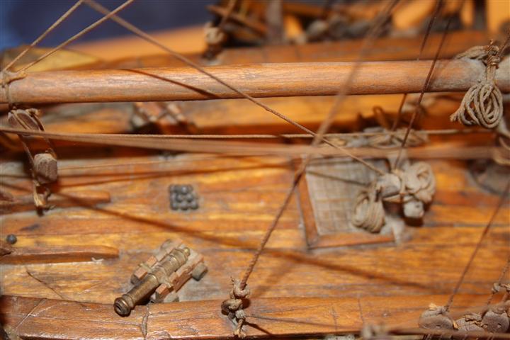

Ciao a tutti,
il nonno della mia ragazza aveva costruito anni orsono un modello di vascello, l'etichetta sul piedistallo recita HMS Victory, anche se ha pochi portelli secondo il mio parere di ignorante...
Ora ci siamo messi in testa di rimetterla in sesto, e siccome non ho mai messo mano ad un modello in legno non so bene da che parte iniziare ed accetto consigli e suggerimenti da chiunque abbia voglia di darmi una mano.
Fondamentalmente i problemi veri sono pochi, qualche pezzetto scollato dalle coffe, cannoni a rotoli in giro per il ponte, l'asta di un fiocco (si dice così?) rotta sul bompresso...e un sacco di polvere.
La vernice sembra ok...anche se con la scacchiera di Nelson sembrerebbe tutta un'altra cosa, ma siamo un po' indecisi sulla riverniciartura...non vorremmo offendere il lavoro e le scelte del nonno in fondo
Altro dubbio è cosa fare con il sartiame, le cime sembrano un po' cotte ma cambiarle sembra (a me profano) fatica degna di Ercole...dite di cambiare solo ciò che è danneggiato o di sostituire tutte le manovre?
Posto un paio di foto per fare capire un pochino di cosa stiamo parlando e spero di avere impietosito qualcuno che mi possa dare una mano.
Grazie in anticipo.
Restauro Victory-img_2585.jpg   Restauro Victory-img_2589.jpg   Restauro Victory-img_2592.jpg
Restauro Victory-img_2598.jpg   Restauro Victory-img_2608.jpg   Restauro Victory-img_2613.jpg

Ciao golgo_x, il restauro è più difficile della realizzazione del moedllo, in qunto si cerca di mantenere invariata la mano del modellista ch el'ha realizzato.
Inizia con il togliere lo strato di polvere.
Con un pennellino muovi la polvere e con l'aspirapolvere la togli dal modello.
Per il sartiame, proprio per non modificare troppo il modello ti conviene riparare solo le parti damnneggiate.
Alcuni elementi come lo specchio di poppa sono del Victory, ma come hai ben osservato mancano molti cannoni, ed anche per questo motivo, io lascerei il modello color legno come ora.
Mauro

Albatros è stato molto preciso nell'inquadrare il lavoro e mettervi a cono scenza che è un lavorone.
intanto penserei di togliere x bene tutta la polvere (e ce n'è molta) fatto cio' si vedra' dove e come intervenire.
Dario.
