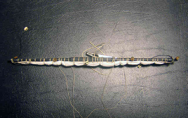

C'è un solo problema e mi riferisco a cio' che hai detto in merito al fatto di voler mettere le vele serrate . dalla mia piccola esperienza che ho posso dirti che nel tuo caso e precisamente,con i pennoni gia' montati,sarebbe impossibile metterle,sarebbe stato molto meglio che i pennoni non fossero montati . in sostanza ,è un lavoro di preparazione che si fa e poi una volta fissate le vele,allora si monta il tutto sugli alberi. sei ancora in tempo a farlo se vuoi smontare i pennoni ed eseguire il lavoro.
Dario.
ti allego una foto.
Cantiere Nave Bombarda 1:80-179-20s_t_-20473-20-28mar09-29.jpg

Oltretutto come dice giustamente Capitan Red, cambia totalmente anche la posizione dei pennoni sull'albero a secondo se hanno le vele oppure no.

Cacchio!!!! Non sapevo proprio che in base alle vele cambia la posizione del pennone sull'albero!!!! E poi nel manuale della scatola non è scritta da nessuna parte questa cosa !!!
Dovrò considerare anche questo nella mia decisione finale.
Esiste un documento/topic in cui viene spiegata la tecnica della serratura delle vele?
Nel caso di vele serrate come devo regolarmi per il posizionamento dei pennoni sull'albero?
Grazie!!!!

Ciao Spider, complimenti in generale per la bombardina ed un paio di appunti, che male non fanno: nella prima foto, inparticolare, si nota che la cinta inferiore ha una curvatura irregolare, quasi al contrario di come dovrebbe essere, con la concavità verso l’alto; inoltre manca del tutto l’incintone maggiore, che dovrebbe posizionarsi poco al di sopra della linea di galleggiamento, se non ricordo male (ho inciampato anche io nella bombarda, anni fa). Tra i dettagli che spiccano sul ponte, si vede l’argano, che tu giustamente hai montato perchè era nel kit: è fuori epoca, argani del genere li montavano quasi due secoli dopo...ultimissima, la colorazione dello specchio di poppa è inquietante, non la lascerai mica così, vero?? Per il posizionamento dei pennoni, quando le vele non erano spiegate, regolati così: partendo dal basso, i pennoni maggiori restavano al loro posto, quelli superiori, cioè gabbie, velacci , ecc., venivano abbassati fino quasi alla testa di moro. Ancora complimenti, se hai domande chiedi pure, buon lavoro

Per le vele non so proprio che fare, credo che però eviterò di metterle. In questo modo mi da l'impressione che il modello sia meno "appesantito" e si notano maggiormente i particolari.
