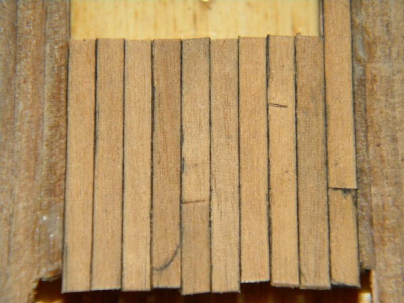

Vernice...e perchè mai passare della vernice sul ponte di coperta...la lisca di pesce l'abbiamo evitata ma questa no...puoi provare a scollare tutti i listelli del ponte e a rilistellare dinuovo tutto...

Ho usata una verniche apposta per il legno...in teoria non si doveva vedere quasi nulla...in teoria

non so con quale tipo di legno fosse fatto il ponte del Jamaica, ma normalmente a quell'epoca i ponti erano in legno di quercia, un legno abbastanza chiaro e lasciato al naturale. Col tempo, le intemperie, il sole e il salino, nonostante la pulizia il legno assumeva un colore grigio chiaro.
Mi sembra che il tuo sia un po' troppo scuro. Io non avrei dato il mordente (o qualsiasi altro tipo di colorante).
Anche per un impatto visivo credo sia più bello vedere un modello con il ponte più chiaro del fasciame dello scafo.

la vernice noce sui listelli del ponte...mmmmhh non e' che sia proprio una bella faccenda.
di solito il kit fornisce sempre listelli chiari ed al massimo in finitura si da vernice trasparente opaca.adesso rimediare vuol dire ,o togliere i listelli e metterne altri ,oppure listellare sopra quelli con altri ++++ chiari,ma stando mooolto attenti al nuovo spessore che si andra' a creare ,che non interferisca con altre cose della nave.
intanto pazienta un pochino e vediamo se altri intervenendo hanno idee ++ furbe.

Anche io come Dario (capitan Red) non vedo altra soluzione che listellare di nuovo il ponte. Al massimo alla fine puoi passare un velo di olio paglierino, pero' attento che anche quello leggermente scurisce (non come il prodotto che hai usato tu).

ciao ragazzi
prima di ristellare il tutto o provato con "l'ultima spiaggia"
Secondo voi puo' andare bene?
La seconda foto mostra come potrebbe venire tenedo conto che la vernice e stata rimossa solo con del cotone senza una passata di carta vetro fine
che ne dite?
ciao e grazie a tutti
demis

mmm..... effettivamente non sembra male dalla foto, confrontando il colore dei listelli originali delle foto precedenti (bisognerebbe vederlo dal vivo). Sinceramente pensavo fosse piu' impregnante il prodotto che hai dato sul ponte... Potrebbe essere una soluzione accettabile secondo me.

visto che stai tentando il tutto x recuperare e non sai il risultato finale, io proverei anche a carteggiare anche solo x vedere fin dove il legno e' impregnato,se solo in superficie oppure + sotto.

Ciao abisso, il ponte pulito in quel modo mi sembra che sia accettabile, anzi gli da un tocco di vissuto che non è male.
Evidentemente la vernice utilizzata non è stata assorbita dal legno e pertanto il lavoro si dovrebbe recuperare.

dopo una bella grattata al ponte per eliminare la parte piu scura
sono arrivato a questo risultato....
A me non mi dispiace anzi come dice albatros fa un po "vissuto"
A voi la sentenza su che fare.....avanti con il referendum
P.S L'acetone a volte fa miracoli...non solo sulle unghie delle signore
Nella terza foto i listelli che ho usato per il ponte

A me non sembra male, se riesci a pulire meglio a pria vicono al trincarino il lavoro è perfetto.

L'effetto del recupero effettuato non è male, l'unica cosa che noto sono delle linee di carteggiatura che si vedono in diagonale sul ponte.
Sicuramente non hai ancora terminato il lavoro di carteggio, ma ti consiglio di usare una grana più fine 180 o anche 220, così l'effetto è più omogeneo.

confermo che devo ancora rifinire il tutto con carta vetro piu fine
Visto che la devo comprare prendero le misure che mi ha suggerito daniele
Dopo la finitura secondo voi posso lasciare tutto cosi?
Mi sa che mi devo inventare qualscosa in legno che mi aiuti nel carteggio...

bravo, sei riuscito a recuperare, vuol dire che la vernice non e' penetrata molto ed il risultato non e' niente male.
come dice Mauro( Albatros) dovresti solo rifinire meglio verso prua e trincarino,in modo da togliere le macchie.ora x finire il ponte,aspetta,non dare nessun prodotto,anche xche' dovrai incollare dei pezzi , percio' lo potrai fare in un secondo tempo.
