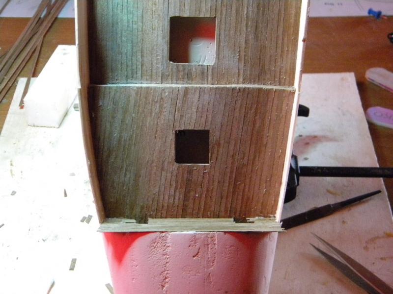

Quasi finito il 1°fasciame dello scafo,prima di fissare il ponte ho posizionato delle garze sui listelli interni con del vinavil,sulla parte dx dello scafo ho provado a dare una mano di stuccolegno.

devo dire che mi sono trovato bene....si lavora bene per stenderlo pero ho dovuto "allungarlo" con un po di diluente nitro xche era troppo secco ( deve diventare tipo pappa reale )
Visto la possibilita ti farlo diventare alla densita che si vuole non e detto che al prossimo modello lo mettero' all'interno dello scafo al posto di garza e vinavil........vedrai mai che funziona
Nella prima foto si vede lo stucco ancora da carteggiare (conta che dovro mettere il 2° fasciame) quando non era stato ancora diluito infatti rimane troppo increspato xche troppo secco
p.s io di solito lo lascio asciugare una notte
Ora una domanda la faccio io
visto che sono alla listellatura del ponte mi e balenata l'idea di listellare tutto (nella seconda foto e segnato cosa vorrei listellare) secondo voi:
1) Alla fine potrebbe essere un bel lavoro?
2) se e si meglio cambiare colore per diversificare?

Originariamente inviata da abisso Visualizza il messaggio
............ non e detto che al prossimo modello lo mettero' all'interno dello scafo al posto di garza e vinavil........vedrai mai che funziona
io l'ho fatto e ha funzionato
E' più pratico e realistico sostituire gli scalmotti, più che rivestirli. Si tagliano alla base e (qualora debbano rimanere a vista) una volta finito il rivestimento interno della murata, si incollano degli spezzoncini di listello. Tali spezzoncini devono essere distanziati della misura corretta (cosa che non è con le ordinate originali)
Trink

Hai ragione ... non ci avevo pensato cosi facendo una volta tagliati mi e anche piu facile listellare il ponte invece che rifilare i listell intorno agli scalmotti......

Curiosità:
perchè hai montanto un ponte con il tavolato parallelo alle murate???
Non era più giusto montarlo come gli altri??

Ciao abisso, nella terza foto il rivestimento del casseretto (non so se il nome è appropriato) sembra fuori squadro, se cosi' fosse io ti consiglierei di rifarlo o se non comporta fuori scala sovrapporne un altro, scusa se mi permetto ma penso che dopo rimarrebbe brutto.
Pardon 2^ foto.

vi chiede scusa ma mi sono dimenticato di dire che andra inserito anche il 2° fasciame per coprire il taglio degli scalmotti (1° foto)
Per quanto riguarda quello difinitivo (2° fasciame) volevo metterlo o a lisca di pesce o a 45°
voi che ne dite???
Visto che andro anche a ricoprire le murate volevo trovare un legno un po piu scuro.....cosa posso metterci?

A "lisca di pesce"...assolutamente NO...

?????????????????? lisca di pesce?
per carita' Demis,ma vuoi rovinare tutto?
prendi spunto e consiglio da chi e' intervenuto prima di me, dovresti listellare in modo che chiunque lo veda anche inesperto che sia ,non abbia a domandarti, perche'.....?
come tutti i lavori che si fanno o faranno ,dovrebbero essere il nostro fiore all'occhiello e non un crisantemo.
scusa, non voglio essere frainteso ma a me piace essere schietto , non offensivo, poi a te la libera scelta.
ciao Dario.
