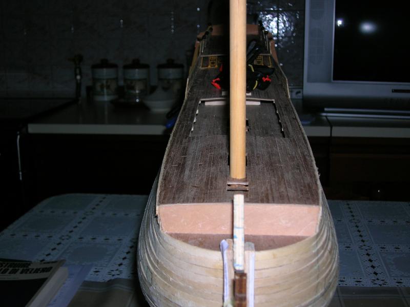

Vecchio 21-06-10, 09:22 PM   #57
L'avatar di abisso
residenza: Valli di lanzo (torino)
Messaggi: 80
abisso è un newbie...
Invia un messaggio tremite MSN a abisso
buonasera a tutti
ho appena finito il ponte ed ho fatto una prova di come verrebbe una volta montato il tutto.......
mi sa che lo rifaccio........
ciao a tutti
demis
Un giorna senza rischio e non vissuto....ove tutti fuggono io vado
abisso non è in linea   Rispondi quotando
Vecchio 21-06-10, 09:34 PM   #58
L'avatar di Albatros
Registrato dal: Sep 2008
residenza: Sant'Angelo Romano
Messaggi: 1,416
Albatros è un newbie...
Ciao Abisso, è venuto un pò troppo scuro quel ponte, cosa ci hai dato sopra?
Mauro
Vecchio 21-06-10, 10:05 PM   #59
L'avatar di abisso
Messaggi: 80
Originariamente inviata da Albatros Visualizza il messaggio
Mauro
ciao albatros
avevo comprato della vernice noce medio...ma tanto medio non e..
ora non so che fare....

Vecchio 21-06-10, 11:03 PM   #60
L'avatar di Alby95
Registrato dal: Feb 2009
residenza: Reggio Calabria
Messaggi: 1,749
Alby95 è un newbie...
ciao albatros
Vernice...e perchè mai passare della vernice sul ponte di coperta...la lisca di pesce l'abbiamo evitata ma questa no...puoi provare a scollare tutti i listelli del ponte e a rilistellare dinuovo tutto...
Ciao Alberico
