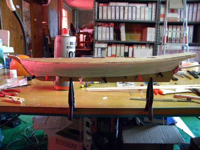

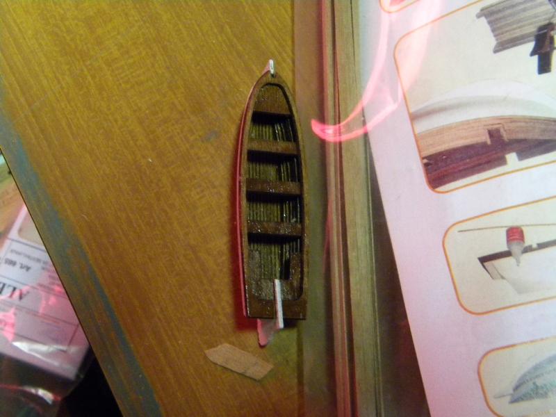

Buon giorno maestri

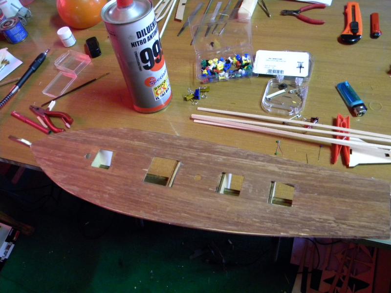

Come promesso inizio a postare qualche foto della mia prima costruzione navale dell mia vita...in legno
pronti per le risate....oooooooookkkkkkkk si inizi la storia
In una giornata uggiosa in quel di torino e cercando di vincere la noia ero alle prese con i miei kit di montaggio di navi in plastica......ufffff sempre le solite cose.....stacca...incolla...si bello pero.....gia finito.......e in quel momento mi parte la scimmia.......come saranno quelle in legno?
Detto fatto infilo le scarpe e parto..negozio di modellismo ...ed esco con il kit della nave albatros......
Nei giorni passati si iniziano i lavori ...ordinate ok.....chiglia ok.... ponte...quasi ok......fasciame.......ahhhhhhh rifatto 3 volte...e mi sa che ora vado per la 4°......a voi commenti e insulti...ciao a tuttiiiiiiiiii
P.s Domani vado al negozio di amati a fare scorta di fasciame
diario di costruzione albatros-ponte.jpg   diario di costruzione albatros-scafo.jpg   diario di costruzione albatros-scialuppa1.jpg
diario di costruzione albatros-scialuppa2.jpg   diario di costruzione albatros-supp.cannoni.jpg

Vecchio 11-05-10, 08:47 PM   #2
L'avatar di trinchetto
Messaggi: 7,853
Attenzione!
L'andamento del fasciame, a prua, dovrebbe essere un pochino più morbido ed affilato. Se non rastremi i listelli (= li assotigli un po' a prua) finisci per forzarli e l'andamento diventerà sempre più complicato ed innaturale, con difficoltà di posa. Se lo fai col primo fasciame .... rimedierai solo un po' di fatica in più, ma una posa analoga del secondo ... compromette la riuscita del modello.
Ho segnato in rosso la zona "in eccesso"
Trink
Vecchio 11-05-10, 10:24 PM   #3
L'avatar di madamalouise
residenza: Genova
Messaggi: 2,338
madamalouise è un newbie...
Mi pare che l'Albatros sia a doppio fasciame, per fortuna.
Però Trinchetto ha ragione: se non rastremi, più vai avanti più ti troverai dei "gradini" dovuti ai listelli forzati
Vecchio 11-05-10, 11:02 PM   #4
L'avatar di Albatros
Registrato dal: Sep 2008
residenza: Sant'Angelo Romano
Messaggi: 1,416
Albatros è un newbie...
Quando l'ho costruita io, il kit prevedeva un solo fascaime, infatti l'ho riempita di stucco.
Comunque confermo il problema della rastrematura.
Mauro
PS: ma dove eravate nel '77 mentre cercavo di realizzare quello scafo insieme a mio fratello?
Vecchio 12-05-10, 01:19 AM   #5
L'avatar di abisso
residenza: Valli di lanzo (torino)
Messaggi: 80
abisso è un newbie...
Invia un messaggio tremite MSN a abisso
Attenzione!
Trink
ciao trinchetto
se non ho capito male devo togliere gli ultimi uno o due listelli
Per la restrematura infatti non ho toccato nessun listello...
ora che faccio lo devo rifareil tutto ?????......Il kit comprende un fasciame solo come dice giustamente albatros
Ciao madameluise piacere di conoscerti
abisso non è in linea   Rispondi quotando
Vecchio 12-05-10, 06:50 PM   #6
residenza: Genova
Messaggi: 2,338
Originariamente inviata da Albatros Visualizza il messaggio
Mauro
La fortuna di quell'Albatros fu di cadere dalla mensola... e di tornare sotto le tue zampone d'oro!
Vecchio 12-05-10, 09:12 PM   #7
Messaggi: 7,853
Originariamente inviata da abisso Visualizza il messaggio
ciao trinchetto
Se devi stuccare e verniciare tutto, puoi anche tentare di tagliare via l'eccesso per riportare l'andamento "al naturale". Se tagliarlo tutto crea problemi, taglia quanto puoi (o non tagliare nulla, se davvero è problematico) e assotiglia un po' di più i listelli che monterai, fino a ripristinare il corretto andamento.
Trink
Vecchio 12-05-10, 11:04 PM   #8
Messaggi: 1,416
ciao trinchetto
Per fare in modo corretto quello scafo dovresti lasciare i primi due corsi di fasciame e togliere tutto il resto.
Se vuoi verniciare l'opera viva del modello (laparte immersa dello scafo) puoi provare a carteggiare lo scafo per spianare quei dislivelli che si sono creati e vedere come viene.
Mauro

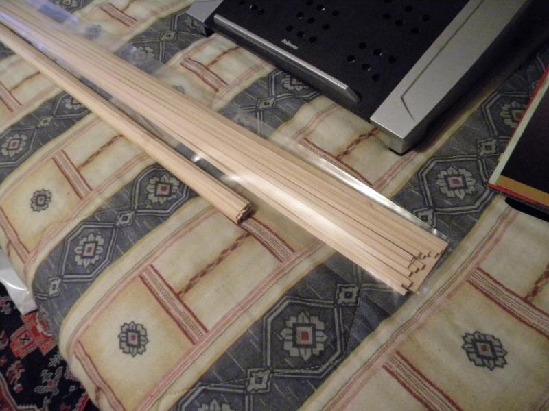

Vecchio 13-05-10, 01:17 AM   #9
L'avatar di abisso
Messaggi: 80
Maestri ..buona sera
Oggi sono andato al negozio di amati ho fatto un po di scorta di fasciame per rifare quella dell'albatros ma mi ha consigliato del materiale diverso dalla balsa....mi sembra del noce
Per quanto riguarda il cantiere ho deciso di rifare il fasciame come si deve in modo da poter imparare questa tecnica usando questo primo modello come cavia....
Ho preso poi una piantachiodi,delle lime,un telaio per griselle,ed un brigantino pirata del 1760 (questo lo iniziero solo dopo aver portato a termine l'albatros)
Infine mi ha regalato i piani della giunca pirata cinese,ed un libricino di come si costrusce una nave antica
Negozio veramente da favola
Posto foto
Ciao a tutti
diario di costruzione albatros-brigantino-pirata-1760.jpg   diario di costruzione albatros-legname.jpg   diario di costruzione albatros-piantachiodi-e-lime.jpg
Vecchio 13-05-10, 06:45 PM   #10
Messaggi: 1,416
Il piantachiodi e il telaio per griselle non ce li ho e non ne sento la mancanza, comunque per il resto tutto OK, soprattutto per l'idea di rifare il fasciame nel migliore dei modi e soprattutto senza utilizzare la balsa.
Ora pulisci lo scafo dai vecchi listelli, carteggai con cura le ordinate senza modificarne la forma e soprattutto, HAI FATTO L'ANGOLO DI QUARTABUONO?
Mauro
