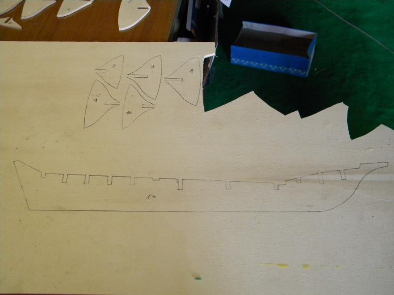

Vecchio 17-05-10, 12:19 PM   #37
L'avatar di abisso
residenza: Valli di lanzo (torino)
Messaggi: 80
abisso è un newbie...
Invia un messaggio tremite MSN a abisso
Buon giorno maestri
Oggi si riapre il cantiere vi posto le prime foto
per ora sono solo al taglio e sono ancore tutte da rifinire
lo spessore del legno e di 4 mm
ciao a tutti
diario di costruzione albatros-oridinate-1.jpg   diario di costruzione albatros-chiglia.jpg   diario di costruzione albatros-ordinate-tagliate.jpg
abisso non è in linea   Rispondi quotando
Vecchio 17-05-10, 04:44 PM   #38
L'avatar di Marvin6golden
Registrato dal: Apr 2010
residenza: Bergamo
Messaggi: 105
Marvin6golden è un newbie...
Originariamente inviata da abisso Visualizza il messaggio
Buon giorno maestri
ciao a tutti
Suggerimento. Per controllare che tutte le ordinate siano simmetriche, fatti la mezzaria di ognuna e ricalca una delle due parte delle ordinate su di un foglio trasparente. Se ribaltato dall'altra parte combacia allora sei a cavallo, altrimenti la correggi.
Buon Lavoro Daniele
Marvin6golden non è in linea   Rispondi quotando
Vecchio 17-05-10, 06:13 PM   #39
L'avatar di abisso
Messaggi: 80
ciao daniele
grazie per il suggerimento. .faro sicuramante cosi
