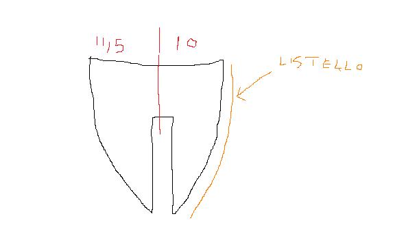

oggi e sorto un probblema....mi sono giocato le ordinate...dopo aver tolto il fasciame per rifarlo ho notato che il ponte non era centrato rispetto al resto dello scafo tolgo il ponte per vedere il motivo....alla fine trovo il probblema......il taglio delle ordinate che entra nella chiglia e spostato di 1.5 mm...rispetto all'asse centrale...
O provato a rimprendere l'errore ma con nessun risultato....ho gia odinato il materiale per autocostruine delle nuove......

Vecchio 14-05-10, 07:21 PM   #24
L'avatar di trinchetto
Messaggi: 7,853
capita relativamente spesso che le ordinate non siano "centrate". In questi casi si allarga l'incastro dal lato in eccesso fino a riportare in simmetria l'ordinata, riempiendo il lato in difetto in maniera corrispondente (mettendogli un o spezzoncino di listello).

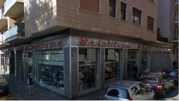

Vecchio 14-05-10, 08:20 PM   #25
L'avatar di Mario97
Messaggi: 1,665
Mario97 è un newbie...
Scusa la domanda Abisso ,ma era qeusto il negozio dove ti sei "rifornito" di brigantino e listelli?
Se foose quello, è dove vado io (è quasi sotto casa mia!!).
per il brigantino, apri una nuova discussione.
Trink
ciao trinchetto
Infatto e quello che avevo provato a fare solamente che non essendomi accorto prima dell'errore avevo "rastremato" troppo l'altra parte e per questo mi trovo sempre con una parte piu corta...a meno che non non provo a "riportare" del materiale sull'ordinata
di posto un disegno ....

Originariamente inviata da Mario97 Visualizza il messaggio
La fortuna di abitare a torino.....
si e quello c.so madama cristina 118
Be potremmo vederci una volta quando scendo in negozio

Ciao Abisso, fai prima a rifare ordinate e chiglia che a riprendere le ordinate errate ed il lavoro sarà più preciso.
Ti servirà anche come allenamento per l'eventuale modello in autocostruzione.

Vecchio 15-05-10, 03:43 PM   #29
Messaggi: 7,853
se non hai compromesso la dimensione complessiva dell'ordinata puoi agire sull'incastro: limandolo da un lato (colore blu) ed aggiungendo spessore di pari dimensione dall'altro lato (colore rosso)
trink
Vecchio 15-05-10, 03:52 PM   #30
L'avatar di abisso
residenza: Valli di lanzo (torino)
Messaggi: 80
abisso è un newbie...
Invia un messaggio tremite MSN a abisso
trink
il problema e che mi manca materiale dalla parte superiore per quello stavo valutando se rifarle o aggiungeci una spessore
