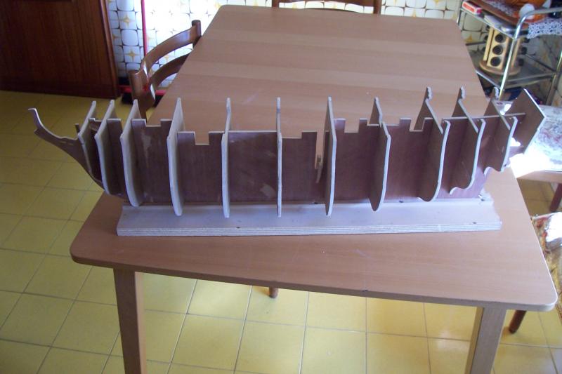

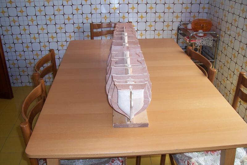

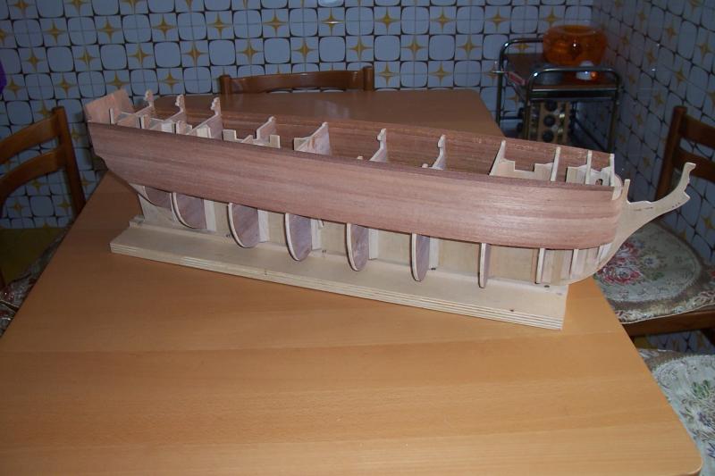

Ecco le foto del famoso galeone

Scusa Remo te lo chiedo perché perplessa a vederti partire subito con un fasciame in essenza: questo modello prevede primo + secondo fasciame?

Ciao Elena,quei listelli sono delle rimanenze di quando avevo il negozio e li ho utilizzati per due motivi.Primo: non dispongo il tiglio con misure idonee.Secondo:il progetto prevede delle fasce in betulla con i fori dei cannoni già fatti,ora fare delle striscie così lunghe e arcuate mi era più difficile che mettere i listelli e forarli incollati.Si metto il doppio fasciame,ciao Remo

Ciao Remo! Auguroni per questo gigante! Ok ho capito la questione del fasciame... Sulle troniere in betulla, alla prima possono lasciare perplessi ma poi ho trovato che avere i sabordi già praticamente tagliati è una gran comodità.
Ovviamente, se si acquista un kit...
Andando in autocostruzione, la comodità resta ma è bilanciata da una notevole rottura di... al momento di tagliarle tutte quante

Ciao Elena grazie per gli auguri,per quanto riguarda le troniere hai ragione,ma nel mio caso sono incappato in un problema, cioè, con i progetti in mio possesso non c'è uno spaccato di una centina dove vedere il posizionamento del fasciame,troniere ecc.. così credo di aver scelto il male minore.Se hai qualche suggerimento o critica ti assicuro che è ben accetta.Ciao Remo

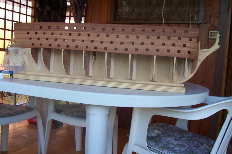

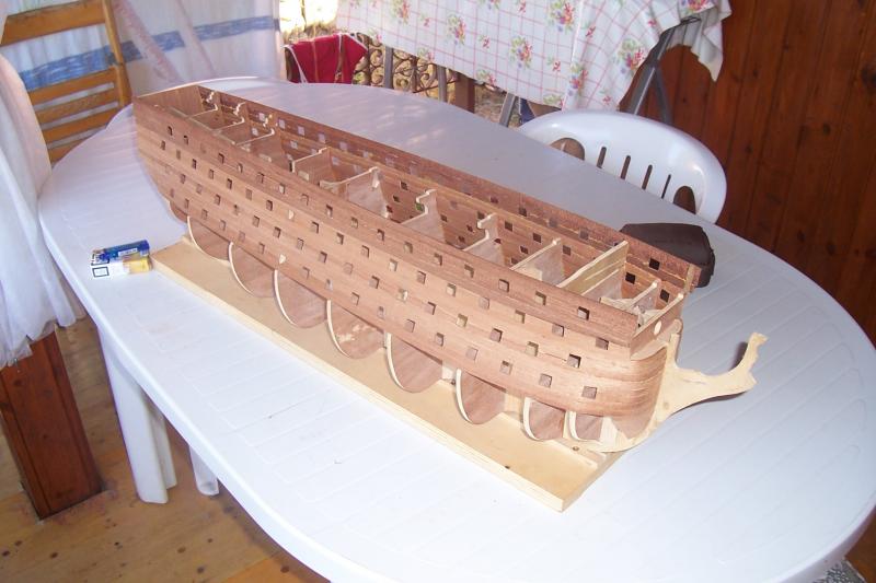

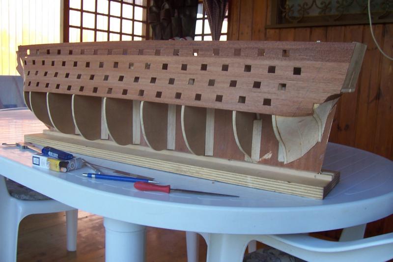

Ciao a tutti e un cordiale benvenuto ai nuovi iscritti scusandomi di non averlo fatto di volta in volta ad ogni singolo modellista.Desidero mostrarvi il piccolo avanzamento dei lavori,trattasi della tracciatura e foratura delle troniere.Attendo i vostri commenti.Grazie Remo.

ciao Remo.
e' da un pochino che manchi, pero' vedo che non ti sei perso e di lavoro a forare ne hai fatto. ti sta venendo veramente bene, ti auguro buon vento e al prossimo aggiornamento.
