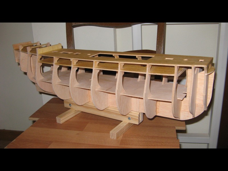

Ciao a tutti, apro una discussione sull'altro mio modello in cantiere, il Santísima Trinidad.
Il vascello spagnolo Santísima Trinidad, fu il piů potente vascello nella storia della marina velica.
Costruito nell'arsenale dell'Avana a Cuba fu varato il 3 marzo 1769. Inizialmente si presentava come un vascello a tre ponti con 120 cannoni. I disegni originali non sono conservati, ma si stima fosse lungo m. 61,40. Nel 1795 ricevette una batteria supplementare di cannoni da otto libbre, alloggiata in un quarto ponte creato congiungendo il castello di prua a quello di poppa, il che ne fece l'unico quattro ponti al mondo. L'armamento fu portato cosě a 144 pezzi. Dopo le modifiche la sua lunghezza salě a 63,36 m.
Partecipň da protagonista alle vicende delle guerre napoleoniche, seguendo le ondivaghe sorti della Spagna, ora alleata della Francia , ora dell'Inghilterra.
Il destino l'attendeva nella Battaglia di Trafalgar (21 ottobre 1805. Nave di bandiera del Contrammiraglio (jefe de escuadra) Baltasar Hidalgo de Cisneros, si trovň coinvolta nella micidiale mischia intorno alla nave ammiraglia Francese Bucentaure e dopo una dura lotta, disalberata, si arrese al capitano Thomas Fremantle, della Neptune. Presa a rimorchio, imbarcando acqua e incapace di manovrare, affondň nella tempesta che si scatenň poco dopo la battaglia, il 22 ottobre.
Un saluto da O'Brian!!!

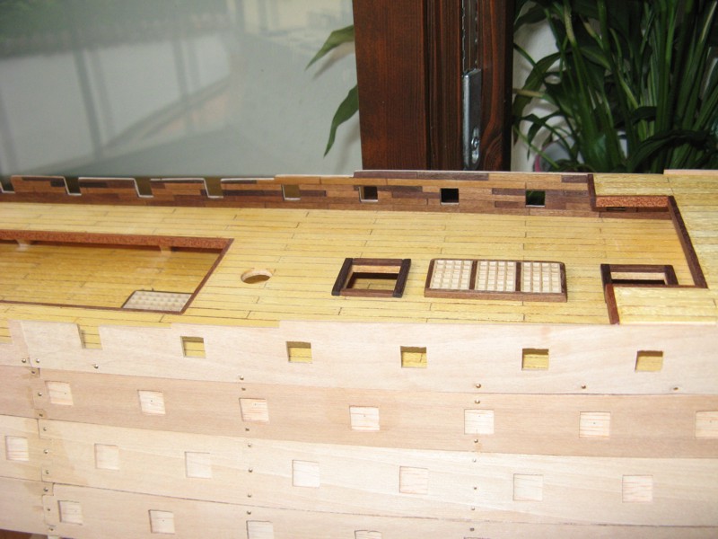

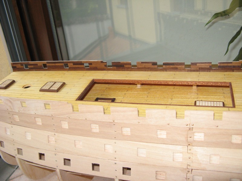

Talking WIP Santísima Trinidad
Ciao a tutti
X boden
grazie per i complimenti, non č il KIT occre č il kit della DEA.
X redhawk
Mignon???
Saluti da Scuba!!!

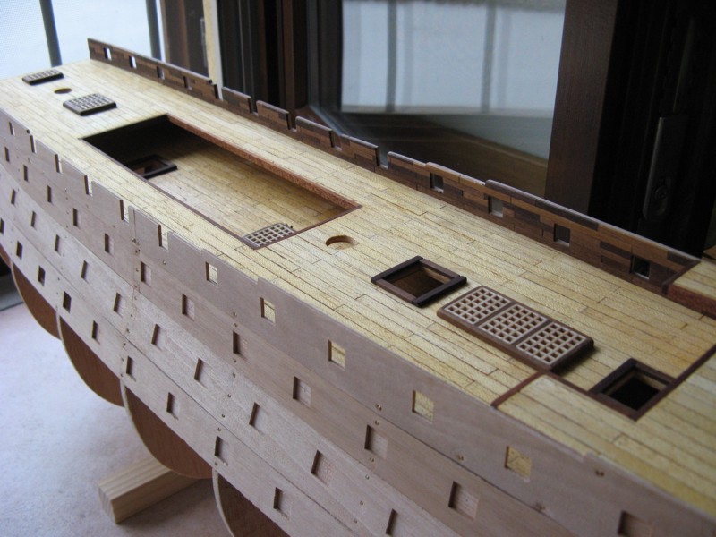

per mignon dalle mie parti si intende piccolo, in miniatura, molto spesso si indicano i dolci di pasticceria con questo termine, per distinguerli dai loro omologhi piů grandi
Volevo giusto osservare un paio di cose sul tuo modello. Da quello che vedo dalle foto, la trama con cui hai sistemato il fasciame interno delle impavesate non mi convince. Infatti le tavole del fasciame erano inchiodate alle ordinate che erano disposte ad una certa distanza, perlopiů identica. Cosě come sono messe le giunture del fasciame sull'impavesata, la disposizione delle ordinate non sembra organizzata molto bene. In piů non mi trovo neanche con la disposizione dei bagli, su cui erano inchiodate le tavole del ponte. Questi si trovavano in corrispondenza delle ordinate, quindi dovrebbero coincidere con gli scalmotti su cui era inchiodato il fasciame. Ti giro una tua foto con le mie segnalazioni, cosě possiamo capirci meglio. Le linee rosse rappresentano i bagli (sul ponte) e la posizione teorica degli scalmotti (sulle impavesate).

Il Kit, non prevedeva il rivestimento delle impavesate ma semplice colorazione tramite mordente, soluzione che a me personalmente non piaceva.
Per rivestirle ho utilizzato i listelli in noce presi “in prestito” dal kit della Prins Willem e ho scelto apposta listelli di tonalitŕ differente posizionati a caso. E’ un mio modo di personalizzare il modello.
La tua osservazione sui bagli, ordinate e ponte č giustissima, sopratutto su modelli stile “arsenale”.
Probabilmente il modello prevederŕ false ordinate, ma ancora non lo so.
Il modello č in scala 1:90 anche se a me sarebbe piaciuto...1:10

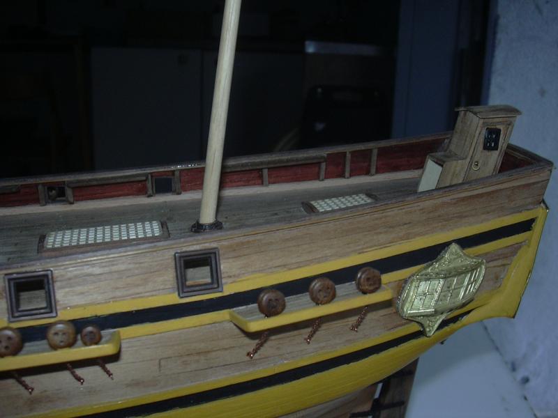

Ciao a tutti,
in questi giorni ho rivestito anche l’impavesata di babordo.
Ho notato come č cambiata nel frattempo l’impavesata fatta il mese scorso, dovuto probabilmente al completo assorbimento dell’olio. I colori si sono attenuati ed č diminuita la differenza tra il colore piů chiaro e quello piů scuro. Inoltre si evidenziano le venature delle singole tavole e alcune giunture.
Personalmente mi piace ancora piů di prima, il tutto ha un effetto piů realistico e un poco “invecchiato”.
Quando anche sulla seconda l’olio sarŕ assorbito, passerň la cera d’api, vedremo con quale effetto
Saluti da O'Brian!!!
obrian non č in linea   Rispondi quotando

ciao O'Brian,
vorrei conoscere l'ampiezza dei carabottini dei boccaporti che si vedono in foto, sai com'č, a vederle da qui e considerando la scala, non mi convincono poi cosě tanto le grate del ponte

Ciao redhawk,
infatti i carabottini non sono in scala. Altri modellisti che conosco non hanno usato quelli del kit.
Su questo modello altri particolari non sono molto in scala o presentano "brutti" difetti.
Personalmente ho deciso di utilizzare tutti i particolari del kit senza farmi troppi problemi.
Gli unici pezzi che comprerň a parte saranno i cannoni, veramente troppo brutti quelli del kit...vedrai

Da profano mi sembrano un po fuori scala i listelli del ponte, e poi, come mai hai seguito quello schema nel posizionarli?
Li hai solo sfalsati, non č un po semplice come schema, oppure anche l'originale era cosě?

Ciao O'Brian, in effetti la scala di carabottini e fasciame del ponte sembra errata, cosě come č errato lo schema con cui sono disposti i listelli...un peccato rovinare un tale modello con queste imprecisioni; potresti facilmente sostituire i carabottini, mentre un rivestimento con listelli da 0.5 basterebbe a correggere lo schema. Certo che 'sti kit sono una VERA SCHIFEZZA!!!! Ci vorrebbe cosě poco per migliorarli...se solo chi li produce avesse interesse a vendere un prodotto decente, invece di questa robaccia!! Buon lavoro, ciao
