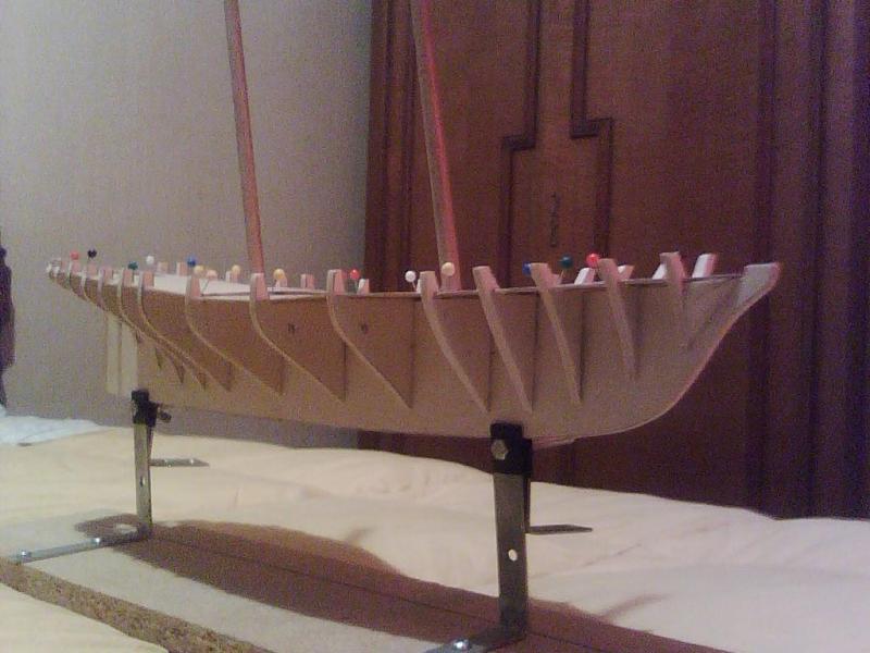

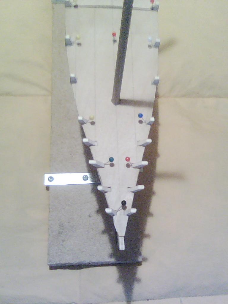

lo stato del mio lavoro
America 1851-pic_0413_038.jpg   America 1851-pic_0422_045.jpg   America 1851-pic_0422_046.jpg
America 1851-pic_0422_047.jpg   America 1851-pic_0422_048.jpg   America 1851-pic_0422_049.jpg
vilfra non è in linea   Rispondi quotando

dopo aver considerato i consigli dati, credo che proseguiro nella posa del secondo fasciame con listelli di noce 1 x 3, e copertura del ponte con listelli 1 x 3.
Il mio lavoro finale dovrebbe essere un qualcosa che si dovrebbe avvicinare alla foto. ciao
