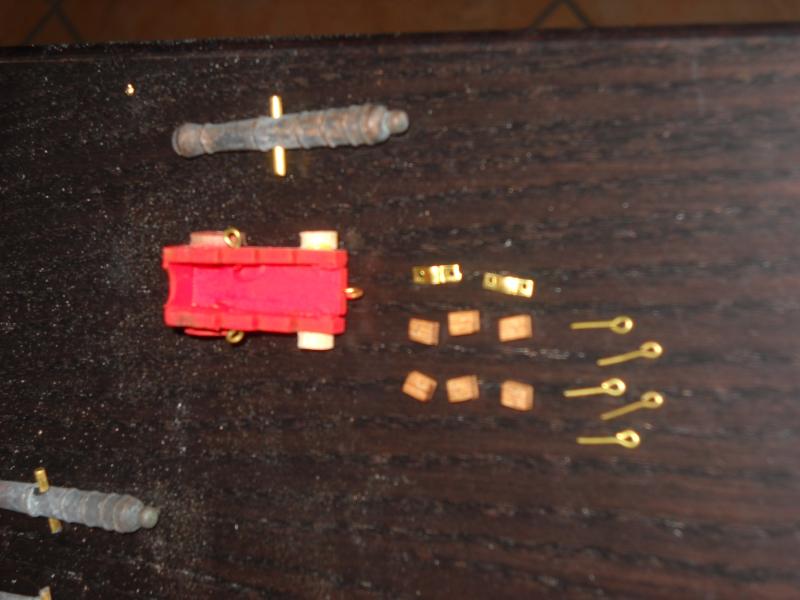

questi sono i principali accessori per ogni cannone, bozzelli cerniere e golfari sono della mantua, la brunitura sara' fatta con brunitore per fucili da caccia. intanto che aspettavo tra un incollaggio e l'altro ho cominciato a fare i gradini della scala di collegamento, che sara' a vista, da listello pieno in noce 2 x 6, le colonnine prendero' quelle in commercio della scala piu' idonea

Originariamente inviata da baronerosso Visualizza il messaggio
tutta la fiancata , le serpi e la balconata di poppa sono piena di fregi, da disegno mi viene indicato tutto oro su fondo nero, poi l'utilizzo del tipo di qualita' di oro e' cosa che valutero' piu' avanti, ossia se ne vale la pena, sia per effetto estetico e sia per aspetto economico,la mia paura e' di entrare piu' nella bigiotteria che nel modellismo, con il rischio di sprecare tempo e soldi, e sto valutando i vari metodi, anche per sapere in che fase della costruzione devo dorare, ma preferisco fare un piccolo tentativo piuttosto che restare nel dubbio, potra' servirmi per un'altro modello
Ecco vedi, moltissimi fregi, e anche le pitture delle fiancate, in realtà erano in giallo di Napoli... Farli in metallo è una scelta modellistica
Vecchio 15-04-10, 06:45 AM   #38
L'avatar di madamalouise
residenza: Genova
Messaggi: 2,338
madamalouise è un newbie...
Che bella fresa da banco!!!
