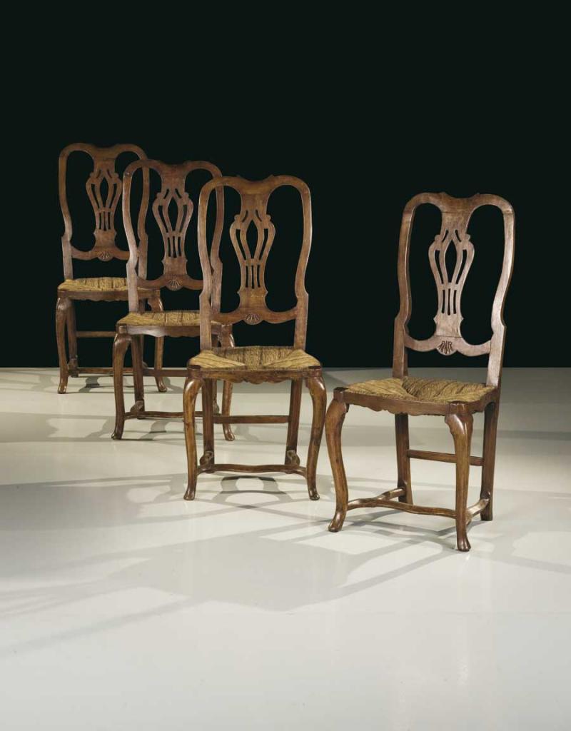

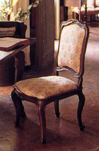

Ehhh.... una sedia può arrivare al metro con una seduta di una cinquantina di centimetri. Il che vuol dire 10 mm x 5. Le gambe e lo schienale, in una sedia del '700, non erano mai dritti e lo spessore non "pesantissimo", almeno negli elementi di appoggio... se supponi 5 centimetri, siamo sul mezzo millimetro. Dovessi cimentarmi in un'opera del genere (non l'ho mai fatto) userei fili metallici verniciati per gambe e poggiaschiena, bottoncini rivestiti di stoffa per le sedute, spezzoncini di listello rivestiti di stoffa per gli schienali. Oppure, sgabelli per tutti!!!!

L'avatar di trinchetto
Messaggi: 7,863
non avere più comenti non necessariamente è uno svantaggio: probabilmente dopo tante mani di vernice erano spariti anche dall'originale ... se mai comenti a vista abbia avuto....
riguardo alle sedie, vedi tu. Qui ti metto sedie del '700.... la terza foto era rubricata "sedie inglesi"
Fregata britannica del XVIII secolo-sedia1.jpg   Fregata britannica del XVIII secolo-sedia2.jpg   Fregata britannica del XVIII secolo-sedia3.jpg
Fregata britannica del XVIII secolo-sedia4.jpg   Fregata britannica del XVIII secolo-sedia5.jpg   Fregata britannica del XVIII secolo-sedia6.jpg
