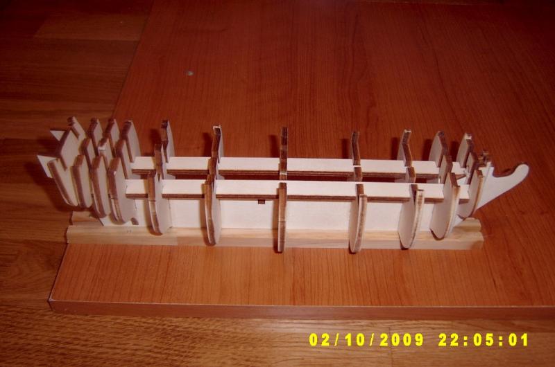

Avrei bisogno di qualche consiglio di voi guru
ho cominciato la mia primissima nave e non so se sto procedendo bene o male, potreste indicarmi eventuali errori e spiegarmi come procedere???
Grazie infinite

Di errori non ne vedo. Però fai attenzione a poppa: in corrispondenza del dritto lo spessore è notevole e se non dai una rastremata, appena metterai il secondo fasciame andrai fuori scala. Per scale di 1:50 la larghezza finale del dritto (a fasciame completato) è bene che sia contenuto entro i 5 millimetri circa.

ti potrei chiedere di spiegarti in maniera + semplice, sono abbastanza ignorante in materia, come mia prima nave non conosco ancora i linguaggi tecnici.... sorry

Si hai proprio ragione sono listelli 3x1 di balsa, adesso devo mettere il secondo fasciame di noce 3x0,5 e poi si vedrà...

Il dritto di poppa è la parte verticale dove termina la chiglia e contro la quale viene applicato il timone. La larghezza di quel profilo deve essere compatibile con quella che ha/avrà il timone. Tu hai incollato i listelli del primo fasciame direttamente sul legno dell'ossatura (=falsa chiglia), senza prima assotigliarla un po' (=rastremare), come invece è prassi. Così avrai, se non intervieni, uno spessore di 5+2+1= 8 millmetri a lavoro finito (falsa chiglia+primo fasciame+secondo fasciame), corrispondente - in scala 1:50 - a un dritto di poppa di 40 centimetri, dunque ad un timone largo altrettanto!!!! Che, per una barca di quelle dimensioni, non è realistico.
Il consiglio dunque è: lima un po' su entrambi i lati della poppa, fino a portare la larghezza del dritto a 4 millimetri (o anche qualcosina in meno), dando al fasciame una forma ben raccordata. In questo modo, quando poserai il secondo fasciame la misure finale sarà pari a non più di 5 millimetri.

Grazie del suggerimento e delle spiegazione così dettagliate...
Adesso proverò a rastremare un po e non appena avrò finito il secondo fasciame posterò le altre foto

Per il dritto di poppa concordo ocn Trinchetto, per evitare di avere uno spesso esagerato avevo rastremato anch'io sulla mia President

Grazie marco21 ! questo è un kit ma forse avrei fatto meglio a partire dai piani di costruzione, in quel modo si comprendono meglio tutte le fasi di costruzione... ( ovviamente secondo me )
P.S per quanto riguarda il dritto di poppa ho fatto come diceva trinchetto, ho rastremato i lati, adesso non appena avrò messo il secondo fasciame vedremo i risultati...ciao a tutti

HMMMM..... Mi stavo giusto chiedento tempo fa come mai alcuni modelli prevedano un primo fasciame in balsa. Ecco la risposta: il balsa permette una posa impeccabile senza il piegalistelli. probabilmente lo scotto da pagare è una certa fragilità, meno sentita se il modello è piccolo (e la President lo è)

è veramente ben fatto per essere il primo modello che fai.
per la prossima nave che realizzerai però ti consiglierei di utilizzare il tiglio per il primo strato di fasciame.
credo sia un pò più adatto per costituire una base solida e contemporaneamente ben malleabile nella messa in opera.

Ciao Giovy, ti chiedevo se partivi da un kit solo perchè nel mio kit della President il primo fasciame era previsto di tiglio e non di Balsa, era solo una curiosità.
