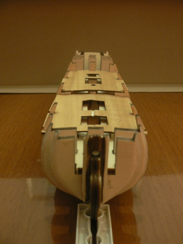

Salve ragazzi, finalmente posso aprire il mio primo WIP.
La barca è straconosciuta, vedo molti WIP che la riguardano e questo è un bene, molte persone con le quali confrontarsi e scambiarsi consigli.
Queste foto che posto sono di settembre 2008, periodo in cui l'ho cominciata poi ho sospeso i lavori per diversi mesi... fino ad ora, che ho ricominciato con molto entusiasmo e... come spiegarlo??? ...quel sottile piacere di aver fatto un piccolo passo in avanti, con calma, con il piacere di averlo ragionato... e poi l'attesa di riprendere il lavoro dove si era lasciato...
Voi mi capite???... ... beh leggendovi credo proprio di si...
Beh ora bando alle ciancie comincio ad allegare le prime foto...
e mi raccomando ... non siate troppo cattivi

Ti premetto che quello che tu mi hai fatto notare (riguardo l'angolo di quartobuono) lo so già perchè queste foto sono di Sett 08, io in questo momento sono un po' più avanti con i lavori (posterò le foto ha breve). Leggendo successivamente ai miei primi passi mossi su questo modello ti dico subito che il "quartobuono" l'ho realizzato e non si vede molto nelle foto, ma la cosa che non ho fatto è mettere dei tasselli di riempimento sulla prua...
Mi si era spaccato per la lunghezza un pezzo del "preponte"
...vi posto le foto per chiarire e con queste ho finito le foto di settembre 2008...

un po' devi intervenire, sulla posa di quel fasciame. Il quartobuono l'hai fatto, ma in alcuni punti andrebbe completato, ad esempio a prua, nella parte bassa delle ordinate ed a poppa, sempre nella parte bassa.
Per quanto riguarda, nello specifico, la posa: i listelli devono essere accostati tra loro (e andrebbero incollati anche di costa) e non devono esserci avvallamenti o protuberanze marcate (perchè altrimenti vuol dire che qualche ordinata ha dei problemi)
Non ti preoccupere dei riempimenti di prua. Pur aiutando notevolmente il lavoro, non sono fondamentali. Però la loro mancanza ha sicuramente determinato qualche problema di assestamento dei listelli, lì davanti..... Tieni presente che non mettere riempimenti comporta il dover adottare una maggior precisione nella piegatura dei listelli prima di posarli..... vedi tu
Ciao Trink

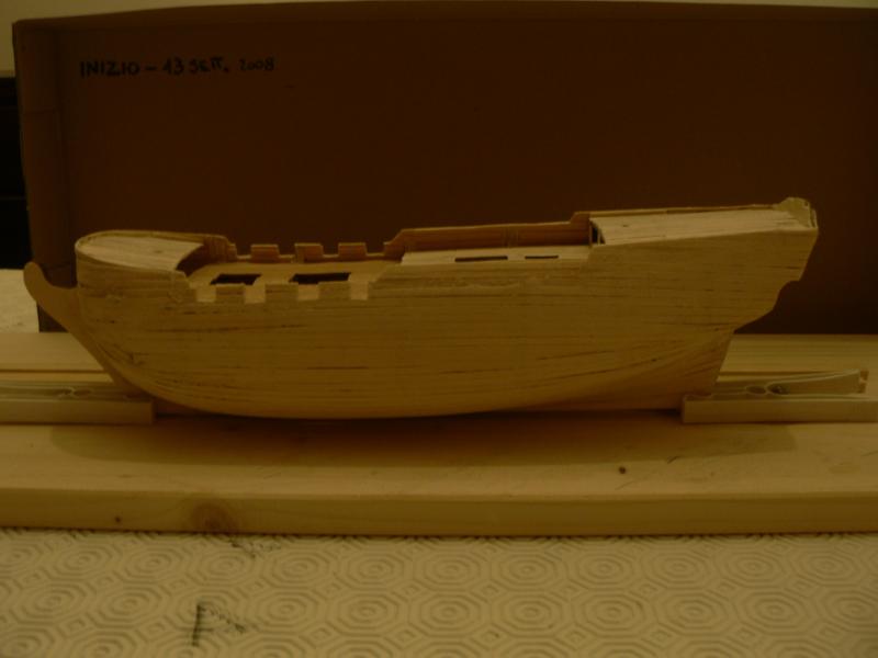

Quando ho ricominciato il cantiere (giugno 09) ero nella situazione che vi faccio vedere, c'è già la posizione errata dei cannoni, praticamente il primo spara sulle griselle per i quattro che restano (due per fiancata) credo che li disporro come graciti (ne ha messo uno all'inizio del secondo ponte e l'altro alla fine).
Un consiglio su come migliorare la prua e la poppa per poter mettere meglio il secondo fasciame. Posso stuccare brutalmente con stucco bianco per legno o ...altrimenti ditemi voi...
Ciao BlackPrince, sulla stuccatura posso consigliarti di non utilizzare lo stucco bianco per legno, è preferibile lo stucco rapido per restauro per legno, personalmente uso quello chiaro della Pattex, che rispetto al primo una volta asciugato ha una tenuta maggiore e non crea problemi con l'incollaggio cosa che lo stucco bianco classico per legno invece può creare.

Anche io non uso quello bianco, uso una pasta legno che asciuga in 1 massimo 2 minuti ed è pronto per essere scartavetrato.!

...grazie ragazzi per la dritta...
quindi devo cercare stucco rapido?... pasta per legno?...
comunque della pattex... bene!!!
Infatti ricordo che tempo fa utilizzai lo stucco classico ma una volta finito lasciava quello strato molto simile ad una... parete...
Lo provai sulla Black Prince, avevo finito il primo fasciame... poi la barca è andata persa...
