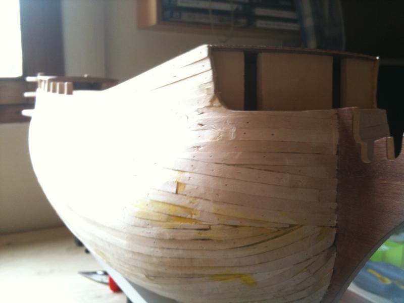

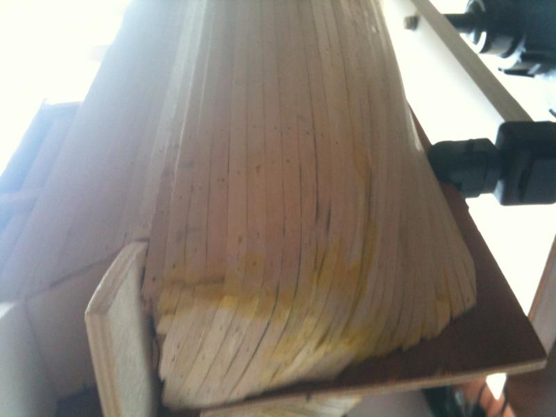

Dopo quasi un mesetto di lavoro ecco che il primo fasciame è quasi completato, manca la parte superiore e poi un po' di lavoro con carta vetrata e lima. che ne pensate?

Buonasera!
Oh, dunque.... Complessivamente mi sembra robusto e compatto, ma ci sono dei problemi (listelli rotti, l'ultima ordinata di poppa che da un lato mostrerebbe uno spigolo troppo acuto, qualche fessurina).
Il fasciame, dicevo, sembra un insieme incollato fortemente. Per cui... suggerirei di saggiarne la resistenza carteggiando in modo molto pesante per correggere questi difetti. Non semplice passata di cartavetro, ma il blocchetto per sagomare l'angolo di quartabuono. In questo modo non lisci soltanto il fasciame ma entro certi limiti gli "dai forma". Correggi le curvature e smussi gli spigoli.

Tutto previsto
ho da montare ancora i listelli che vanno a formare il castello di poppa e una parte delle impavesate dopodiche passerò a lavorare di lima e carta vetro.
Per questo modello ho preferito lavorare il primo fasciame cercando di renderlo molto robusto e pieno anche perchè sia la prua che la poppa sono completamente ripiene sotto ai listelli e tra l'altro non di balsa ma di un legno ben più resistente dei lsitelli stessi, quindi ho possibilità di lavorare le curvature di prua e poppa senza rischi e senza problemi in modo da raggiungere una linea più perfetta possibile.
O quanto meno spero verrà un buon lavoro. :P

Ho terminato il primo fasciame e da istruzioni dovrei procedere con il secondo per poi passare ai fori dei cannoni. Così facendo rischierei però di danneggiare lo scafo. Non è forse meglio tagliare i buco già ora e poi passare al secondo fasciame visto che anche questo vorrei coprirlo con listelli da 7 cm e non con listelli che corrono lungo tutto lo scafo?
Voi cosa fareste?
Avete magari cosihli su come individuare la corretta posizione di ogni buco e sul come intagliarli senza errori?

Io faccio sempre come hai appena detto. Nei punti in cui devono aprirsi i portelli faccio anche il primo fasciame in noce, così mettendo il secondo leggermente arretrato realizzo anche la battuta dei portelli e tutto l'insieme è dello stesso legno.

trinka, ma te il primo fasciame lo fai in noce? ma che spessore i listelli? li pieghi a candela vero?

però trink non mi sembra che tu faccia come dicono le istruzioni che usa acronik: l' c'è scritto di mettere il secondo fasciame prima e poi forare i sabordi, te invece dici che metti il secondo fasciame arretrato. Quindi hai forato i sabordi prima, sul primo fasciame. Hai ragione te ma sei in disaccordo con le istruzioni che cita acronik

Ma infatti penso che trink si riferisse a quello che volevo fare io proprio in disaccordo con quello che dicono le istruzioni della Corel. Oppure ho capito male anche io?

Trink conferma l'abbandono delle istruzioni e la scelta di forare i sabordi prima di mettere il secondo fasciame.
Il fasciame in noce lo metto solo nei punti in cui ci saranno sabordi da forare. Fasciame di 1,5 mm di spessore, come il tiglio circostante.
