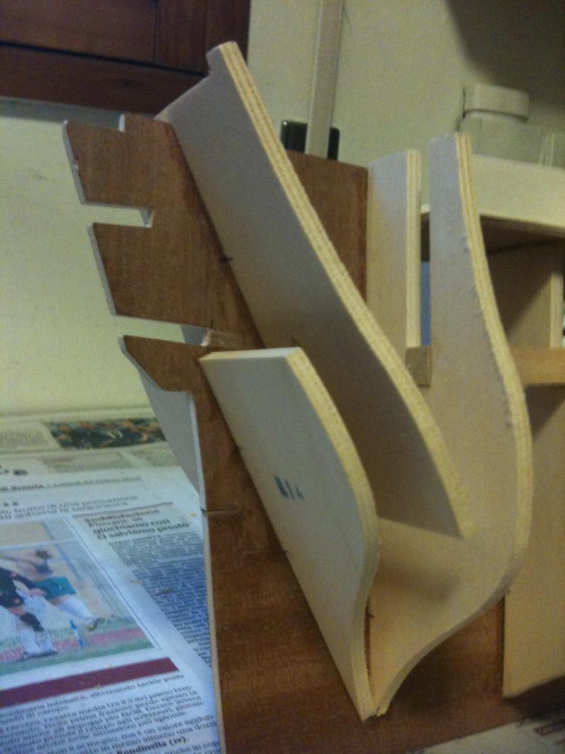

Ieri sera stavo per posizionare il ponte di poppa sul modello ma ho notato che rimane parcchoo sollevato dalla chiglia. Praticamente l'ordinata rimane staccata dalla chiglia e quindi applicando il ponte, anche questo rimane sollevato dandogli una netta inclinazione in basso verso prua. Ho verificato che l'ordinata fosse montata correttamente ed è così. Non vorrei che fosse stato creato male il pezzo oppure può anche darsi che sia giusto così. Ad esempio anche il ponte di mezzo nella parte a prua prende una buona inclinazione verso l'alto e quindi non risulta completamente piatto per tutta la sua lunghezza. Potete dirmi che è normale? Di questo io non me ne sono preoccupato visto che le ordinate su cui poggia sono montate correttamente e le 4 più a prua ristano tutte più alte rispetto a quelle centrali ( cosa che causa l'inclinazione del ponte). Mi è sembato normale anche perché significherbbe che tutte e 4 siano fallate in produzione.
Fatemi sapere che altrimenti ho il cantiere bloccato :P
seguiranno foto non appena riesco ad upparle.

Così "a lume di naso" sembrerebbe una situazione normale. Il casseretto di poppa è distinto e sopraelevato dal ponte di coperta ed entrambi hanno una bella inclinazione verso la parte centrale della nave (anche la prua ce l'ha ma meno evidente)
Però, basarsi sulle sole descrizioni senza foto è difficile! Posta foto!

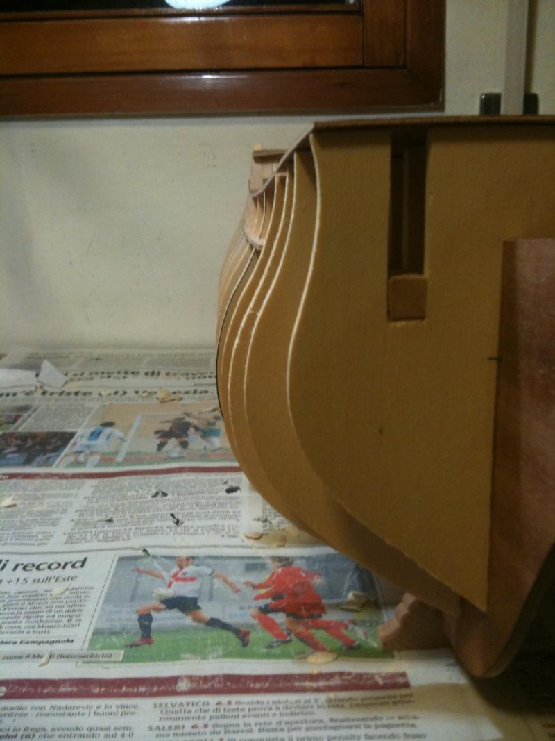

Come promesso eccovi le foto! Rilevate tutti gli errori che mi fa solo piacere :P

Dunque! A giudicare dalle foto 2 e 3, sembrerebbe che l'ultima ordinata a poppa sia stata creata deliberatamente un po' "abbondante" per permetterti di smussarla fino a portarla a filo con la falsa chiglia. Questo perché è molto inclinata e per portarla a filo (creando così l'appoggio per il ponte del casseretto) dovrai darle proprio quel taglio obliqo che ti serve. Potresti postare qualche foto in più con la poppa del modello?
Salvo sorprese sulle nuove foto, per ora son convinta che hai montato bene il modello. Ti mancherebbe solo quel lavoro di smussatura sullo spigolo superiore prima di incollare il ponte

In allegato l'unica foto che ho sotto mano della poppa, vedo cmq di farne altre. in primissimo piano vedi proprio il punto di cui parlavo.
Cmq stando a quel che ho capito devo smussare quell'ordinata per fare in modo che il ponte poggi sulla falsa chiglia.
Per quanto riguarda la prua invece tutto a posto?

Sì ad entrambe le domande!
Comunque ci terrei proprio ad avere una foto di profilo dell'intera poppa (ordinata + falsa chiglia)

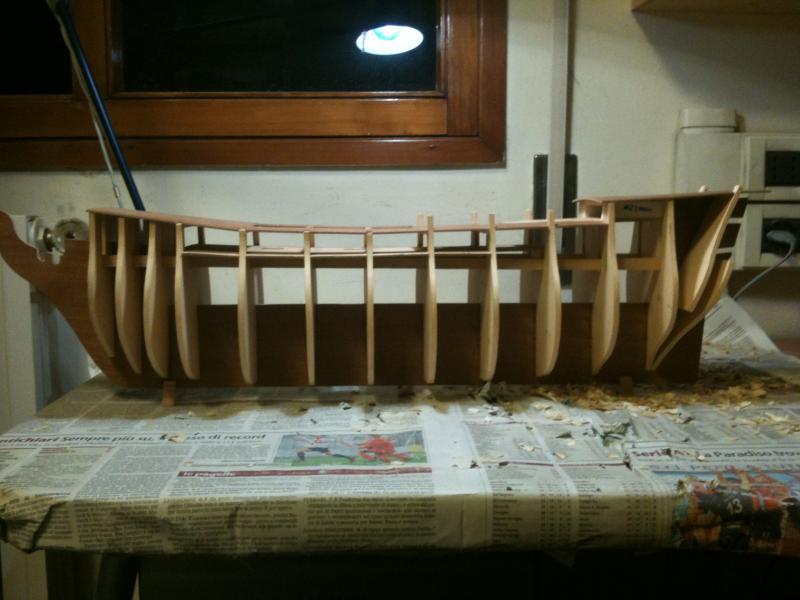

Ecco le foto come promesso!
Appena mi date qualche conferma riprendo con il lavoro

Ciao, scusa il ritardo! Allora... sono rimasta esterrefatta dalla struttura della poppa. Mai vista una cosa simile ma immagino che le istruzioni corrispondano. Mi sembra anche ben allineata nel profilo, ed è evidente la necessità di smussare lo spigolo superiore per portarla a filo della falsa chiglia.
Siccome però una struttura simile è inedita per me, ci fai vedere anche una foto dell'intera schiera delle ordinate vista da prua?

Premetto che son già andato avanti con il lavoro correggendo l'ultima ordinata in modo da far appoggiare il ponte alla falsa chiglia.
cmq
Come mai esterefatta dalla poppa? c'è qualcosa di concettualmente sbagliato?
per quanto riguarda il lavoro fatto ho seguito alla lettera le indicazioni dei disegni e delle istruzioni ed il risultato è quello delle foto. Le ordinate sono tutte corrette al 100% nel senso che non ci sono errori di montaggio tipo una ordinata non inserita completamente a fondo nella chiglia. Più che altro questo modello mi ha creato problemi fin dal principio poichè non è stata fornita una chiglia a pezzo unico bensì formata da 3 pezzi: prua, poppa, parte centrale, pezzi che ovviamente non combaciavano tra loro e anzi, prua e poppa ballavano abbastanza e potevo inclinarli più o meno verso l'alto o il basso. A quel punto decisi di tenere la line bassa completamente piatta e incollare i 3 pezzi insieme inserendo qua e la dei pezzettini di listello per riempire. Il risultato è stato avere una chiglia con una linea perfettamente piatta e da li ho iniziato a montare il resto.
Per il resto confermo che in linea di massima mi sembra tutto quanto molto allineato senza errori evidenti, almeno per me.

Non vorrei aver creato allarmi... Il tuo modello va benissimo ed è stato montato come Dio comanda. L'ossatura della poppa mi ha lasciato di stucco perché, nella stragrande maggioranza dei modelli, l'ultima ordinata è sì inclinata ma si tratta di un "pezzo unico" che va dal basso (arcaccia) all'alto (cassa). Invece il tuo modello ha due semi-ordinate ci cui quella inferiore fortemente inclinata
Per la chiglia, bene hai fatto! Anche io ho avuto modelli con la chiglia in 2 o più pezzi (l'ultimo è la Saettia Genovese) e li assemblo premendoli contro il taglio di una squadra da falegname.
Ehi, da dove provengono tutti quei trucioli?
PS - belle foto molto rappresentative

Dai blocchi di legno per riempire prua e poppa prima di passare al fasciame : D
è un lavoraccio perché sono durissimi e quindi vado di taglierino e Lima alternandoli. È da ieri sera che ci lavoro, ora li ho quasi finiti!
