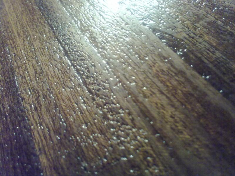

Ciao a tutti, sono nuovo di questo forum ma anche del modellismo navale. Anni fa ormai ho acquistato in edicola i fascicoli del modello prodotto da Amati del Riva Aquarama. Finalmente (e con l'aiuto della mia metà) ci siamo messi all'opera ed ormai siamo giunti quasi alla fine.
Le istruzioni mi dicono di passare la turapori, molto bene questo è facile direi...l'unica cosa che mi chiedevo è: vedo foto in rete di barche tirate a lucido e lisce come piste da boowling.
Il mio modello presenta delle credo normali imperfezioni nei listelli, ovvero dei piccoli buchini che sinceramente non riesco a "tappare" con la turapori...devo preoccuparmi? c'è modo di farli sparire o è normale che ci siano?
Per questo tipo di modello è meglio poi una finitura lucida o satinata? Dalle foto che vedo in giro direi lucida però non vorrei "appesantirla"

Eccomi qua. Ieri sera ho fatto qualche foto, spero che si capisca abbastanza. Vi prego non fate caso a tutto quello che non va nel modello...è la mia prima volta! E sono già felicissimo di come sta venendo
Attendo notizie ragazzi. grazie ancora

il turapori l'hai dato un po' troppo grasso (a parer mio)
ora dovresti carteggiare con carta abrasiva (500 - 800) e dare un'altra passata con turapori diluito con il suo diluente (di solito nitro).

Giusto quello che dice Blu, carteggia e poi dai ancora il turapori, se necessario ancora 2 o 3 mani finche' il risultato e' bello liscio.
Insisto anche io per vedere le foto del modello nella sua completezza

Solo un altro dubbio: diluente nitro=acquaragia? in che proporzioni?
grazie
marco

ti copio quello che ho trovato:
Prima distinzione:
A) Acqua ragia; ne esistono due tipi: uno vegetale (essenza di trementina) distillato di alcune piante abeti (leggermente più costosa di quella minerale)ecc. Acqua ragia minerale, che è un distillato del petrolio. I due prodotti hanno caratteristiche molto simili.
B)Diluente sintetico ricavato sempre dalla distillazione del petrolio, è più raffinato, con eliminazione dell’aroma caratteristico, maggior potere diluente e tempi di evaporazione inferiori dell’acqua ragia.
Note:
1)Questi distillati hanno piccole differenze, alcune case produttrici di vernici consigliano i propri prodotti, che assicurano e aumentano il potere diluente, diminuiscono i tempi di evaporazione a volte aggiungono additivi (solventi ). Ovviamente questo influisce sulla brillantezza della superficie verniciata, sulla sua resistenza alle intemperie, rugosità ecc.
2) Tenendo conto delle indicazioni riportate al punto 1) in teoria si può utilizzare indifferentemente uno qualsiasi di questi diluenti senza grossi problemi.
a parer mio e' come dire:
Meglio la Coca Cola o la Pepsi???
"Tutti gli uomini in coperta! I gabbieri arriva! I cannonieri ai pezzi! I bucanieri a prua! Si combatte, boia d'un demonio! Si torna a combattere sul serio!"
Tortuga

Poi, per la finitura che vernice mi consigliate? L'altro giorno ero al Brico, ho visto un flatting lucido per imbarcazioni, potrebbe andare?

ciao e benvenuto ragnetto ho visto il tuo lavoro e mi pare tu stia andando bene e secondo me una bella carteggiata e un'altra mano di turapori magari piu liquida ti leverebbe dagli impicci e come finitura un bel trasparente lucido, io ne avevo usato uno bicomponente. ciao e buon lavoro
