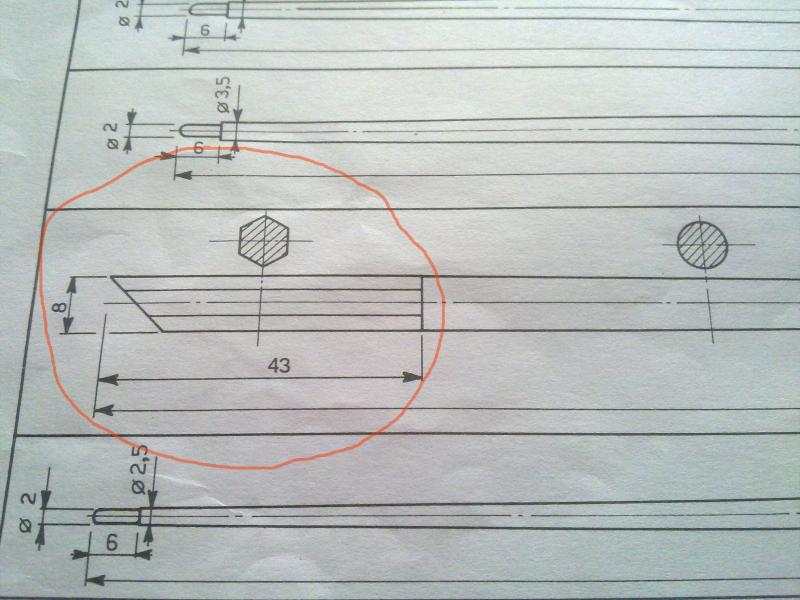

Buongiorno a tutti e buona neve!! Prima di andare a farmi un giro all'Ikea in cerca di arredamento per il mio veliero vi vorrei chiedere un consiglio: devo realizzare l'albero di bompresso. Pertendo da un tondino con diametro 10 mm gli devo dare una sezione esagonale di dimensione 8 mm. Vi allego una foto. Quale migliore strategia per tale lavoro secondo voi?

Ciao gandals, proprio adesso salgo dal garage dove stò facendo i pennoni del bounty che al centro hanno forma ottagonale e sono partito da dei quadrelli, prima smusso, solo nella parte centrale, gli spigoli e dopo avere ottenuto la sez. richiesta la nastro, inserisco l'albero in quella specie di tornio artigianale di cui ho già postato le foto e lavoro il resto del pennone a forma conica. Questa premessa non vale molto nel tuo caso, in quanto la sezione che tu devi ottenere è di forma esagonale e pertanto nel tuo caso io proverei a disegnare l'esagono ad una estremità del tondino e dopo avere segnato col taglierino l'altra estremità della sezione inciderei le facce cercando di andare il più dritto possibile e rifinendo il tutto con una lama usata a mo' di pialletto.
Ho fatto cosi per l'argano della scialuppa del victory e dopo averne buttati quattro o cinque sono riuscito ad avere un risultato accettabile.

Grazie Sea! Sei stato chiarissimo, il metodo che mi descrivi è quello a cui avevo pensato anche io! In effetti un ottagono sarebbe stato più semplice... forse.... dai farò qualche tentativo! Poi sarà rigorosamente incollato perché l'idea di fare un foro esagonale sulla barca mi mette angoscia
