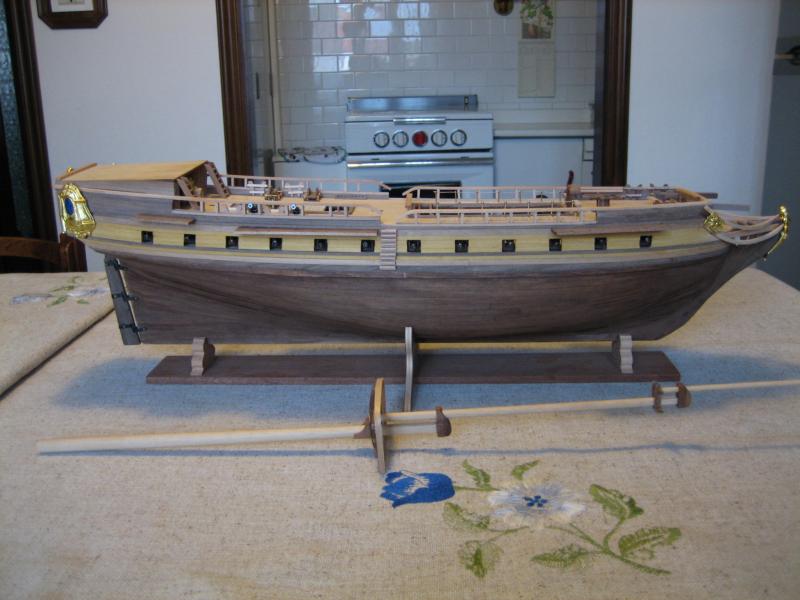

Ecco qui alcune foto della Sirene che sto cercando, con grande fatica vista l'inesperienza, di portare a termine. Come ho detto nella presentazione sono ai primi approcci, motivo per cui la raffinatezza del lavoro lascia al quanto desiderare... però mi sto divertendo
Ora come ora mi sto dedicando agli ultimi lavori sullo scafo: cannoni, scalette, parti in ottone e poche altre cose prima della verniciatura (consigli per il tipo di vernice??).
Contemporaneamente sto tagliando i vari segmenti di alberi e pennoni, costruendo le coffe, crocette e teste di moro.
Ce n'è ancora da fare...

per essere il tuo primo modello devo farti i miei complimenti! Stà venendo davvero bene.
Per la colorazione dipende come vuoi farlo, se vuoi tenerlo con legno a vista oppure no.

Complimenti davvero...per la coloraione io preferisco il legno a vista ma de gustibus...

Grazie a tutti, fortuna che ho messo foto che non lasciano intravedere troppo i difetti
Ah... non colorazione, parlavo proprio di verniciatura! Opaca o no? spray o a pennello?

sicuramente opaco e a pennello o se ce l'hai areografo. Spray è un casino dovresti incartare tutto e se sbagli è finita!

Di solito si usa vernice acrilica opaca e la puoi stendere tranquillamente con un pennello..

Ciao e complimenti, anche io avrei voluto che il mio Sciabecco fosse venuto così "pulito" .Considerando che non ci sono, o almeno sembra, brutture nei corsi del fasciame lo lascerei a legno... ma non con rifinitura "tipo mandolino"

Condivido quanto detto sulla verniciatura. Assolutamente opaca.
Complimenti per il modello, davvero pulito e preciso.

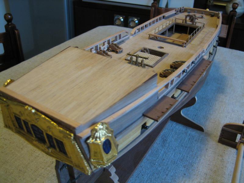

Ciao Gandals, ottimo lavoro tranne che per i parasartie secondo me troppo squadrati e le decorazioni di poppa troppo gialle, questo te lo dico tenendo conto solo del mio gusto personale e soprattutto non conoscendo l'originale quindi prendilo come un mio punto di vista, io avrei arrotondato gli spigoli dei parasartie, e soprattutto cercato di allinearli su una unica curva, mentre a giudicare dalle foto non sembra che il loro bordo segua la curvatura dello scafo.

Quoto al 100% Sea. Per la verniciatura io preferisco che il modello segua la fadeltà storica. Opera viva ricoperta di lastre di rame e opera morta nera e bianca ( e per essere precisi impevasate rosse).Per parasartie e le decorazioni la penso come Sea...

Intanto vi ringrazio per le critiche, sono ottimi spunti per mettere mano a quei particolari che magari nemmeno avevo considerato... poi... vediamo un pò!
Per quanto riguarda le parti in oro rimedierò, ma questo era nei piani Lo specchio di poppa e le cabine laterali andranno dipinte di azzurro e di rosso! Almeno così prevede il modello. Queste saranno le uniche parti dipinte mentre il resto rimarrà naturale (anche il giallo lungo le aperture dei cannoni è dato dal colore dei listelli così com'erano nella confezione). Passando invece al parasartie... non ci avevo minimamente pensato!! Credo che gli spigoli, con l'aiuto del fidato Dremel, li arrotonderò. Per far seguire la curvatura dello scafo è ormai troppo tardi... pazienza
Un grande difetto del modello è dato dalla torsione della chiglia, triste particolare di cui mi sono accorto solo dopo il montaggio delle ordinate e dei ponti. A nulla è servito una controtorsione in morsa bagnando il legno Guardando la nave dalla poppa la torsione si nota parecchio... fortuna nel complesso svanisce abbastanza se non ci si sofferma troppo, uff
Altro difetto è dovuto alla mia incapacità di applicare correttamente il secondo fasciame (difetto diciamo dovuto ad una scelta di un materiale che non era proprio quello previsto più che riferito all'applicazione!) Non sono riuscito con quel noce da 1mm e sono ricorso a quello più sottile e più facilmente modellabile... Sarà per il prossimo modello....

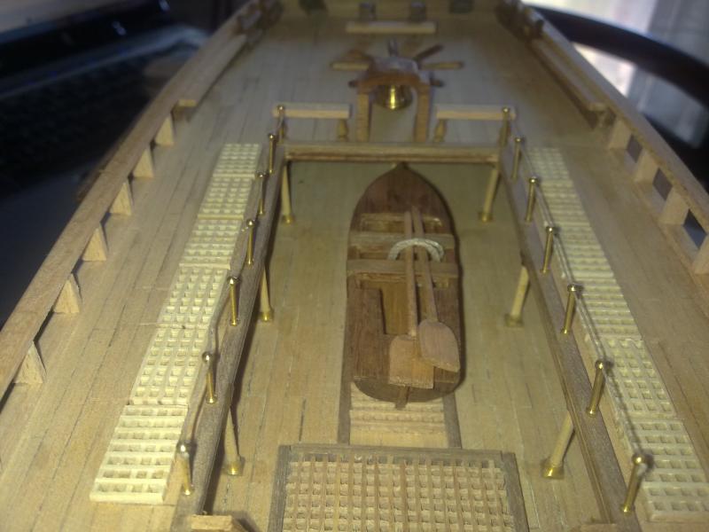

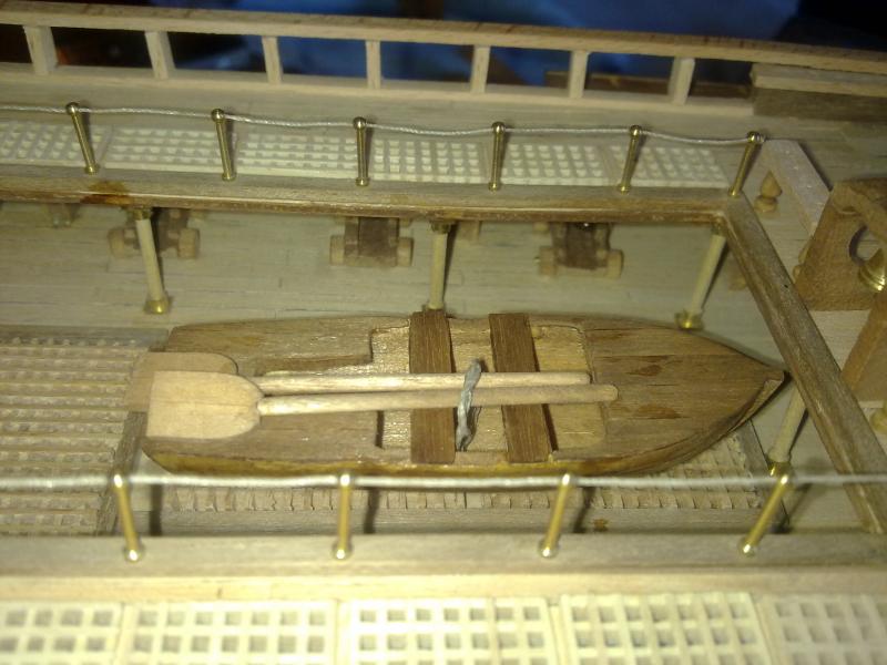

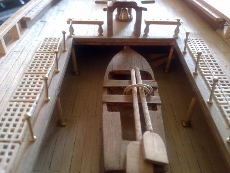

Scusate, ma secondo voi la scialuppa è fuori scala? é che tenderebbe a toccare la parte inferiore del ponte soprastante... Però è cosi carina, mi spiacerebbe buttarla! L'ho presa a parte, è della stessa marca (Corel) e in teoria della giusta scala... aspetto un vostro parere! Grazie

Sulla scialuppa direi che più che la scala è l'attrezzo complessivo che non è realistico: a parte i remi che sono sovradimensionati anche la sistemazione interna non mi convince, cercherei un disegno attendibile a cui ispirarmi
