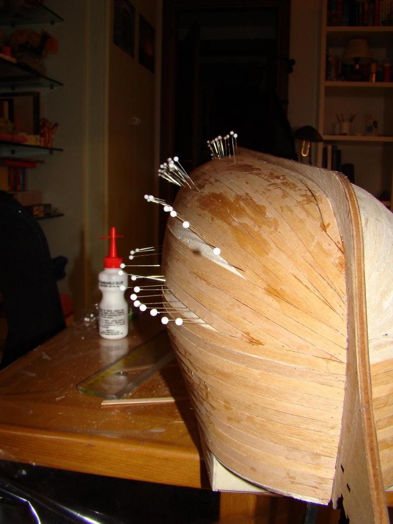

Questo sono le ultime foto fatte ieri. Avrei avuto ancora tempo e voglia di continuare ma mi facevano troppo male i diti a forza di piantare gli spilloni e quindi tutto rimandato al prossimo fine settimana. Nel frattempo in questi giorni vedrò di trovare altri spilloni alternativi, magari con una testa arrotondata in modo da farmi meno male nel piantarli.
Foto 1, 2, 3: secondo fasciame dal lato destro
Foto 4: proseguimento del secondo fasciame sul lato destro
Foto 5 ,6: secondo fasciame a prua
Foto 7: secondo fasciame a poppa dal lato sinistro
Foto 8: secondo fasciame a poppa dal lato destro

Il secondo fasciame è quasi finito. Manca solo la parte alta e alcuni ritocchi nella parte bassa. Mi sono concentrato soprattutto sul fatto di avere un fasciame uniforme senza scalini e spero di esserci riuscito. Nella parte bassa non sono stato a tappare ogni minimo buchino che si era formato in virtù del fatto che deve essere fatta la copertura con le piastre di rame. Purtroppo non ho trovato i chiodini sottili dell'Amati che mi aveva suggerito Blusky. Per fortuna sono riuscito a trovare degli spilloni con la testa arrotondata in modo da farmi meno male ad infilarli. I buchi che lasciano sono comunque molto piccoli e con la carteggiatura e la verniciatura non si dovrebbe vedere più nulla.
Foto 1, 2, 3, 4: prosegue il lavoro sul fasciame dal lato sinistro
Foto 5, 6, 7: il fasciame dal lato sinistro finito. Mancano solo alcuni ritocchi.
Foto 8: il fasciame dal lato destro

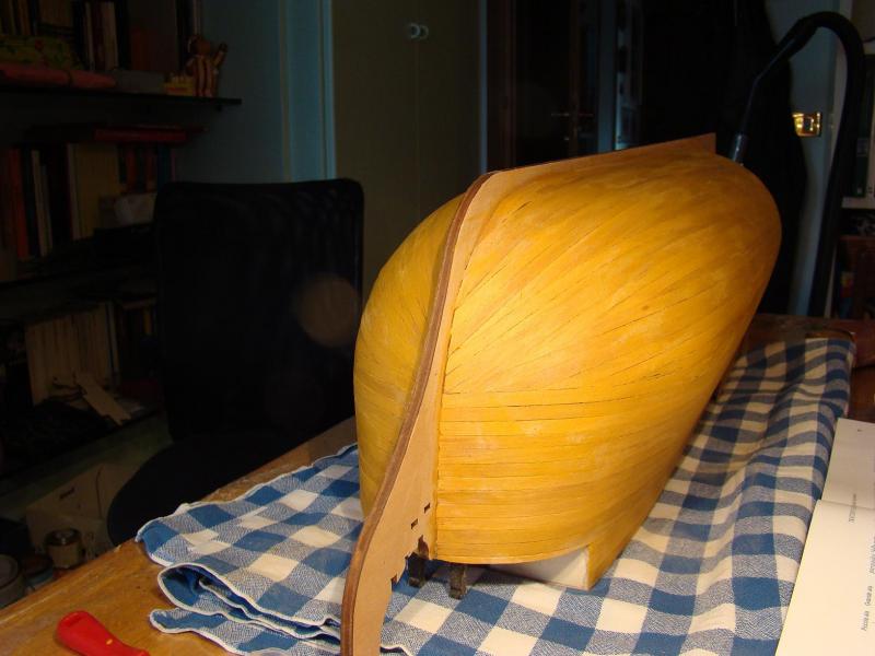

Foto 1: il fasciame dal lato destro
Foto 2: il secondo fasciame visto da prua
Foto 3,4 : il secondo fasciame dal lato destro quasi ultimato
Foto 5, 6: il fasciame a poppa
Foto 7: il fasciame dal lato sinistro

Questo fine settimana sono tornato al lavoro sulla Victory finendo il secondo fasciame. Sono molto soddisfatto del risultato visto che è venuto nettamente migliore di quello della Vespucci. Magari ancora non sarà perfetto ma per il momento mi sta bene così. Oltre a finire il fasciame ho iniziato la copertura dell'opera viva con le piastre di rame. Chi dice che grisellare è palloso vi assicuro che non ha mai piastrellato col rame è davvero un lavoro noioso ma va fatto e cercherò di farlo al meglio. E ora veniamo alle foto...
Foto 1: completamento del secondo fasciame a poppa
Foto 2: completamento del secondo fasciame a prua
Foto 3: secondo fasciame finito
Foto 4, 8, 9: il fasciame a prua carteggiato
Foto 5, 7: il fasciame carteggiato nella parte centrale
Foto 6: il fasciame a poppa carteggiato
