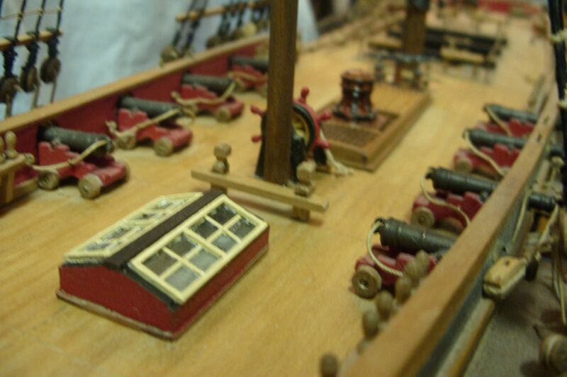

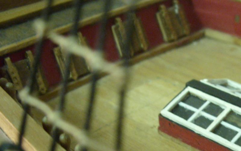

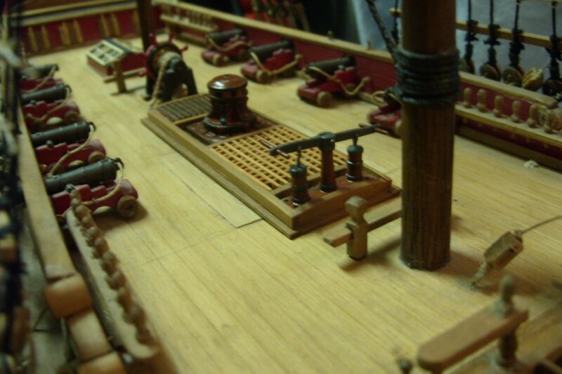

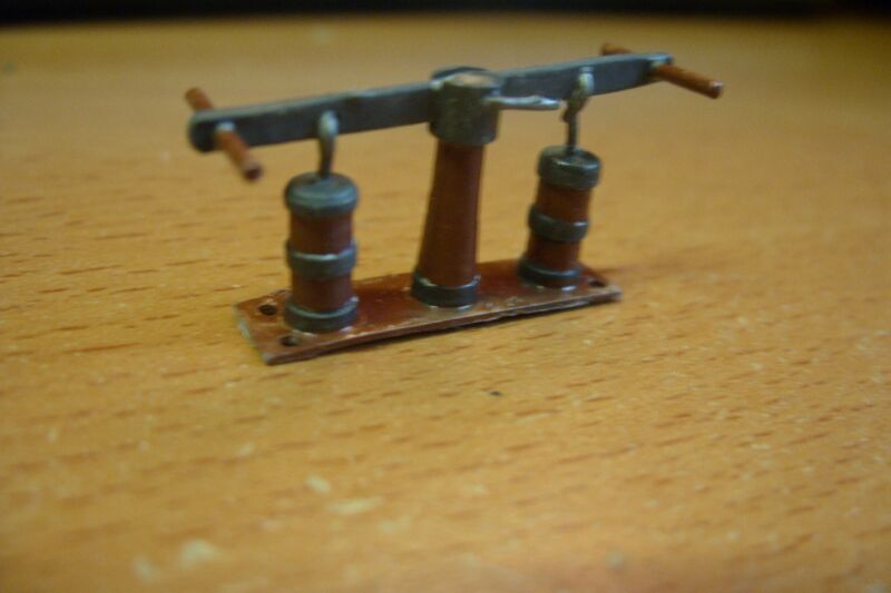

Aggiungo alcune foto degl'ultimi lavori fatti... verniciato l'argano, la pompa, realizzato il nuovo paiolato , il lucernaio gia visto in precedenza, devo forare il ponte per infilare le corde del timone....i pezzi sono ancora da incollare, probabilmente cederò nel rimpiazzare quei portelli nella zona poppiera.

ti consiglio di sostituire la cima sul tamburo della ruota del timone è spropositata e dovrebbe fare 5 giri

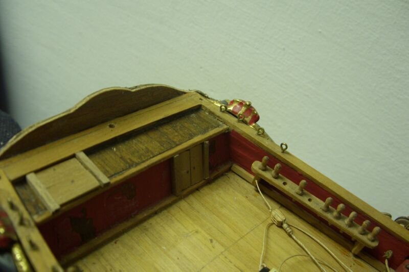

Ciao a tutti ho provveduto nella rimozione degli sportelli proposti nel piano costruttivo...volevo sostituirli con altri ...ho ipotizzato una soluzione come indicato in foto...però non sono convintissimo ...mi sembrano le anti di un mobile di una sala.... voi che dite?

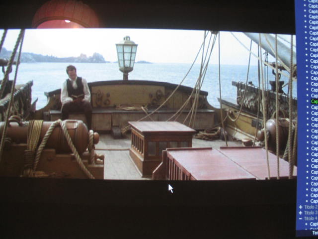

come ti ho detto si trattava di ripostigli e si aprivano verso l'alto , se con i portelli sul davanti all'apertura tutto il contenuto si rovescerebbe sul ponte
allego una foto dal film "ai confini del mare"

Ciao Enrico, se ho capito bene proporresti la soluzione che allego?
Sportelli lato superiore con apertura dall’alto ?

Ciao Enrico , ho provato ad apoggiare gli ipotetici sportelli nelle due posizioni...ma quello posto superiormente non mi convince....mi sembra fuori posto ...non mi sembra di facile arrivo ...dovrei accere con delle scalette,che gia pensavo di mettere,nella parte superiore ,oppure accedo dal ponte apro lo sportello....quasi mi piace di più quello che in precedenza pensavamo di scartare.
Cosa ne pensi?

primo : in scala 1-75 un metro vale 1,33 mm , quanto è alto il rialzo?
secondo : a bordo dei velieri c'erano agili marinai non vecchietti come me.
terzo : le aperture erano a filo del ripiano e non surdimensionate come quelle che mostri
