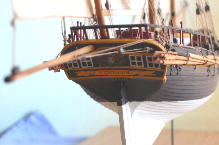

Vecchio 30-10-13, 06:02 PM   #27
L'avatar di pennaccino
Registrato dal: Jun 2012
residenza: san colombano al lambro
Messaggi: 661
pennaccino è un newbie...
ciao
non mi devo essere spiegato bene nel mio post.
quello che intendevo dire è che nella realizzazione delle finestre bisogna tenere conto della struttura della nave o x essere chiari su che cosa si aprono le finestre.
dunque vediamo le finestre delle bottiglie o giardinetti (non sono altro che i wc degli ufficiali) non hanno senso 2 o 3 finestre x locali di un paio di metri q. una è più che sufficiente le altre sono finte cioè dei telai di legno inchiodati al fasciame.
x quanto riguarda le finestre della poppa bisogna considerare che spesso quelle estreme se fossero vere si aprirebbero sulle teste del fasciame anche qui vale come sopra.
infine x navi piccole le finestre o sono del tutto posticce (il Coureur di Boudriot x esempio se fossero vere si aprirebbero x metà sul ponte) o se sono vere quella centrale si aprirebbe sulla cassa contenente la miccia del timone .
allego una foto del Coureur e una della bombarda Voluntè de Dieu
come detto x il Coureur semplici telai , x la Voluntè è da escludere che quella centrale sia vera (nel modello appaiono tutte chiuse con pannelli a veneziana)
spero di essere stato chiaro
ciao ENRICO
