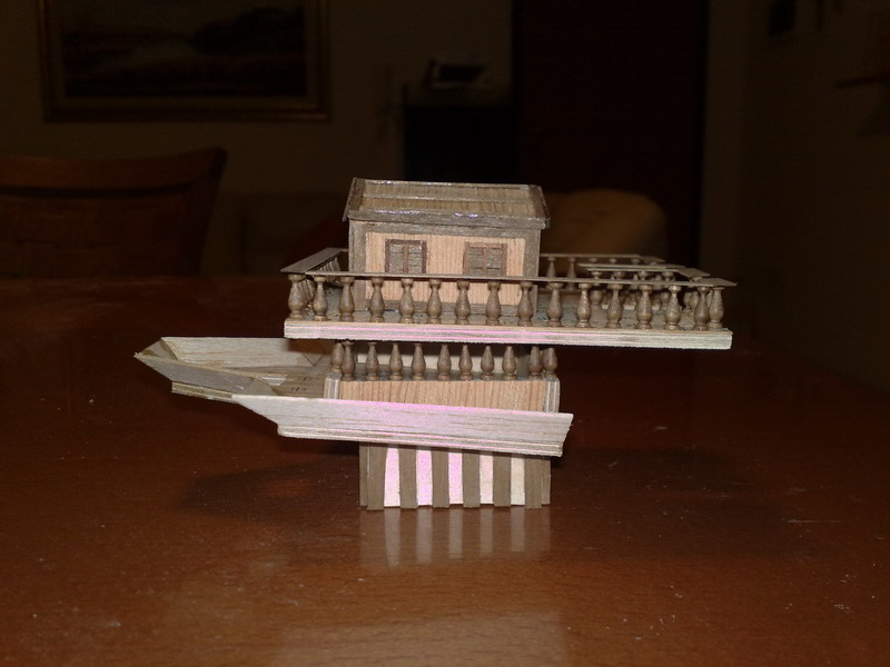

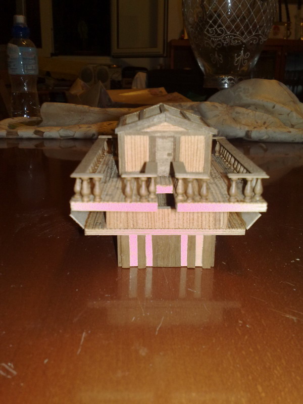

Fervono i lavori di carpenteria sul castello di poppa della Galeazza.
Stasera dopo aver sistemato del ordinate della Victory, mi sono dedicato al castello di poppa della Galeazza.
Ho completato alcuni particolari e poi li ho assemblati provvisoriamente per constatare la visione d'insieme e poter valutare la bontà del lavoro eseguito.
Ho apportato alcune modifiche, come le finestre sul casotto che non sono previste sui piani, ma che ho visto su altre Galeazze come la mia costruite da altri modellisti.
Eccovi le immagini del work in progress
Gianluca

Vecchio 06-10-09, 05:27 PM   #29
L'avatar di Giuseppe99
Messaggi: 2,201
Giuseppe99 è un newbie...
Come fai a star sveglio fino all'una e 30!!! Io alle 9:20 sono già distrutto e a letto!
Vecchio 06-10-09, 06:09 PM   #30
L'avatar di SEA.WOLF
Registrato dal: Apr 2008
Messaggi: 1,926
SEA.WOLF è un newbie...
Originariamente inviata da graciti Visualizza il messaggio
Gianluca
A me sembra davvero ottimo e ti faccio i complimenti sia per la precisione e pulizia sia per la capacità che hai di gestire più modelli contemporaneamente.
(ormai ho perso il conto di quanti cantieri aperti hai).
Matteo
