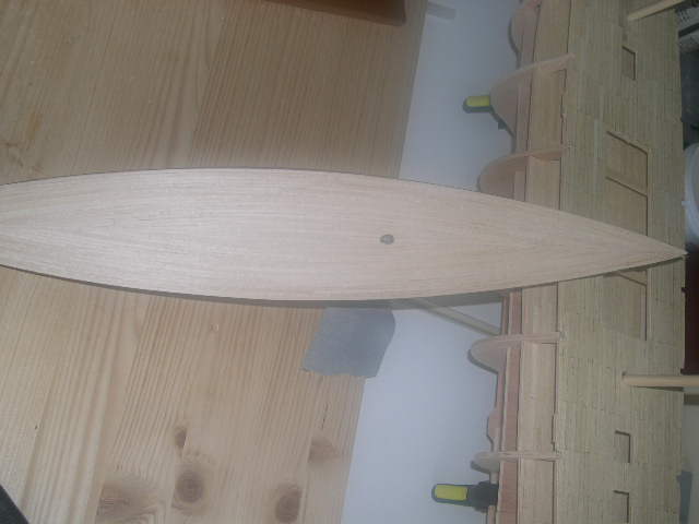

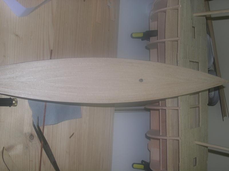

Vecchio 06-05-09, 08:40 PM   #33
Registrato dal: Apr 2009
Messaggi: 488
Vincenzo75 è un newbie...
I lavori sono andati avanti,finito il secondo fasciame e copertura ponte,adesso dovrei mettere turapori e verniciare.

Vecchio 06-05-09, 09:40 PM   #34
L'avatar di trinchetto
Messaggi: 7,856
turpori, cartare fino e verniciare, vorrai dire
.... mi ero dimenticato di specificare la cartatina nel mio precedente post ....

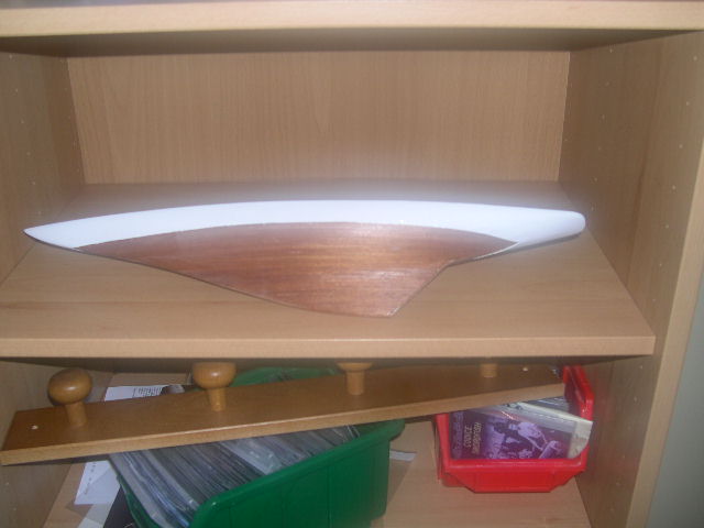

Vecchio 15-05-09, 08:21 PM   #40
Messaggi: 488
Ciao a tutti.ho finito di verniciare la parte superiore dello scafo purtroppo quella caduta a vernice fresca mi ha fatto lavorare tanto per renderla piu' uniforme possibile, poteva venire molto meglio,ma mi accontento,lo scafo con il fasciame è rimasto e' un po sporco devo rifinirlo devo fare ancora qualche ritocchino,ho deciso di verniciare anche la parte inferiore,dovrebbe essere bronzo ma non riesco a trovarlo un colore simile o un'alternativa ci sarebbe?

Vecchio 15-05-09, 08:27 PM   #41
L'avatar di Gicci70
residenza: Pistoia
Messaggi: 2,325
Gicci70 è un newbie...
bello!!!
per il bronzo forse potresti partire da un color oro ed aggiungere un po' di marrone e di verde.....

Vecchio 16-05-09, 09:33 AM   #42
Messaggi: 7,856
pensaci bene prima di verniciare. Il mogano ci sta benissimo.....
Se il motivo è quel po' di gradino che viene a formarsi tra verniciatura e legno dopo aver tolto il nastro di mascheratura, tieni presente che sulla linea di galleggiamento devi fare una sottilissima striscia rossa, che maschererà il tutto. Striscia che puoi fare anche con nastro adesivo da carrozziere colorato (lo vendono nei negozi di auto o moto accessori).
Non solo: per concludere il lavoro dovrai (potrai) dare una ultriore cartatina leggera leggera con grana P600 o superiore e spray lucido su tutto lo scafo. Dopo questo trattamento non si noterà più alcuna imperfezione.
Trink
Vecchio 16-05-09, 11:31 AM   #43
Messaggi: 488
Grazie ragazzi.
Tinc l'ultima cartatina la devo fare anche sulla vernice?

Vecchio 16-05-09, 11:49 AM   #44
L'avatar di Gicci70
residenza: Pistoia
Messaggi: 2,325
Credo che Ale si riferisse all'utilizzo di carta abrasiva da carrozzieri (quella che va bagnata prima dell'utilizzo)... se è così allora la cartatina va fatta su tutto...compresa la parte già verniciata.... detta carta asporta pochissimo e liscia la superficie benissimo!!!
attendi conferma da Trink però!!!

Vecchio 16-05-09, 01:42 PM   #45
Messaggi: 7,856
confermo. Lo spray lucido non va dato, ovviamente, sul ponte.... Per quanto riguarda il mogano, vedi tu. Se ti piace lucido, vai tranquillo, altrimenti maschera il legno; oppure, a lavoro finito, passa leggero leggero la carta vetrata P600 meglio se inumidita (o lana d'acciaio) sul mogano per opacizzarlo.
Trink
