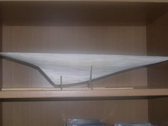

Cia a tutti,dopo un po di tempo sono riuscito a finire il primo fasciame,sperando che sia andato tutto bene,volevo chiedervi se a questo punto devo carteggiare un po per eliminare qualche residuo di colla,oppure mettere lo stucco e poi categgiare?
mi pare vada davvero tutto bene. Di solito dò una cartata grossolana, poi vado a mettere eventualmente lo stucco dove (e se) rimangono le "fossette". Poi torno a cartare.

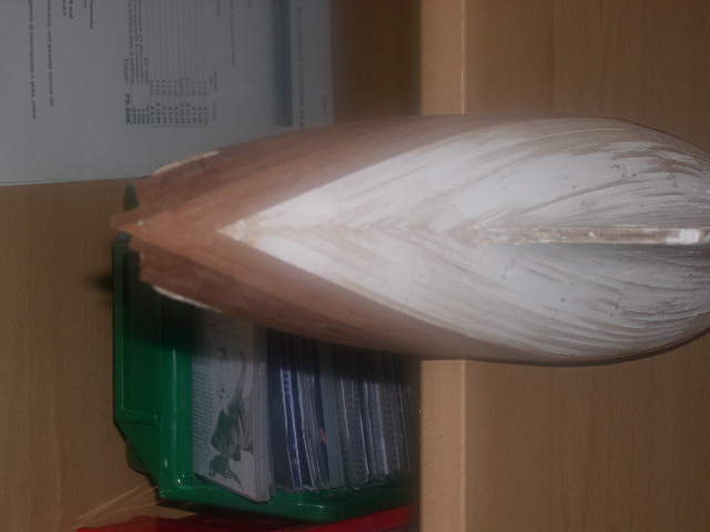

Ragazzi ho passato lo stucco devo carteggiare ancora un pochino.
Ho bisogno di consigli per il secondo fasciame che e ' di mogano 0,5x3,che colla usare,devo seguire l'andamento del primo?

Bene, per quanto riguarda la colla io, come molti uso la colla vinilica a presa rapida, cioè la pattex, per quanto riguarda l'andamento, direi che puoi fare lo stesso come il primo.

Per il secondo fasciame eviterei di usare la vinilica a presa rapida perché ti darebbe dei problemi di carteggiatura. Potresti tentare l'alifatica oppure la colla di contatto (HuHu e simili), tanto vituperata ma non capisco perché...

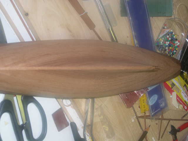

Vecchio 01-05-09, 03:52 PM   #23
Registrato dal: Apr 2009
Messaggi: 488
Vincenzo75 è un newbie...
Cia a tutti ho iniziato il secondo fasciame,in un modo un po particolare,per le mie stravaganti idee di vernice a modelo finito,vorrei sapere una volta finito che con grana di carta lo devo rifinire e che prodotti mi consigliate di usare per la protezione.

Vecchio 01-05-09, 06:10 PM   #25
L'avatar di trinchetto
Messaggi: 7,862
quello è uno dei (due) modelli che ho verniciato con colori alla nitro e tranne il turapori, tutto a bomboletta. Turapori, verniciatura della striscietta rossa, mascheratura della striscietta e della zona a mogano, verniciata di bianco, cartata a grana p400, verniciata di bianco, cartata a grana p600, verniciata di bianco, cartata leggerissima a grana p600, verniciata di trasparente lucido (sempre e solo sulla parte bianca)

Vecchio 01-05-09, 08:53 PM   #26
Messaggi: 488
Grazie Tinchetto,questo logicamete prima di attrezzare il ponte vero?
Ma per tirare la linea di galleggiamento in modo preciso che mi suggerisci?

Vecchio 01-05-09, 09:39 PM   #27
Messaggi: 7,862
si, il lavoro lo feci prima di attrezzare il ponte, ma dopo averlo listellato (il colore bianco si estende per un paio di millimetri anche sul ponte)
per tirare la linea appoggiai lo scafo sul suo supporto, poi lo misi in "bolla" (usando proprio una piccola bolla da carpentiere) in entrambe le direzioni, presi un barattolino di vetro e gli legai sopra con lo scotch una matita appuntita a mina tenera, misi spessore sotto al barattolino fino ad arrivare con la punta della matita all'altezza della linea di galleggiamento, infine disegnai la linea facendo girare il barattolino attorno allo scafo.

Ciao a tutti,finito il secondo fasciame,devo solo rifinire un poco e carteggiare,domani listellero' il ponte.Buona serata a tutti.

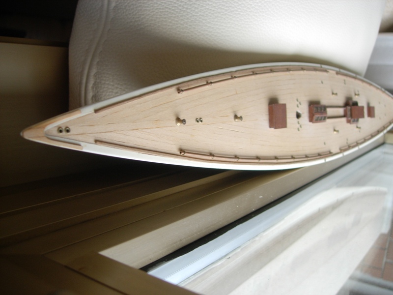

Ciao Tinchetto,potresti essere cosi' gentile da inserire una foto del ponte,ho dei dubbi sulla listellatura grazie.

Vecchio 04-05-09, 07:49 PM   #30
Messaggi: 7,862
ecco qua. Tieni presente che usai listelli leggermente più grandi di quelli forniti con la scatola della Amati. essenza, disegno e disposizione son però quelli che vedi.
Ciao Trink
