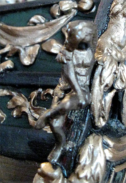

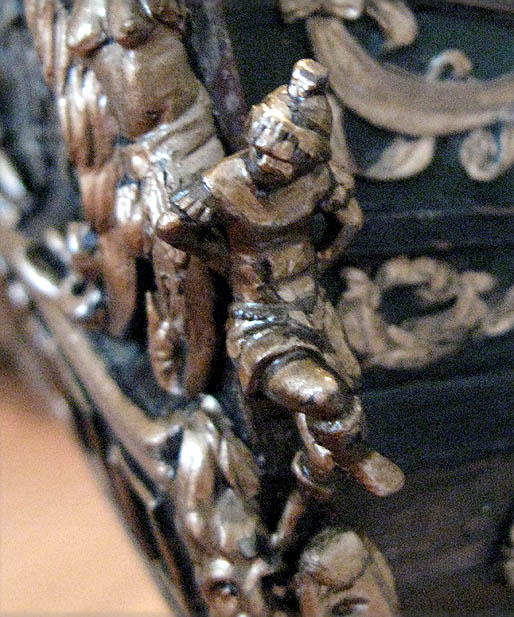

.. bene illustro ora come ho realizzato l'oro...
... dopo aver ben pulito le sculture ho dato una mano di nero opaco e fatto asciugare perfettamente... un paio d'ore circa...
... dopo di che mi sono preparato una base scura con oro e nero opaco, e l'ho stesa sopra al nero opaco, una volta ben asciugato il tutto, circa mezzora...
... ho dato i colpi di luce con oro puro, per capire dove dare i colpi di oro puro basta osservare attentamente dove la lampada riflette la propria luce sulla scultura, quelli sono gli essatti punti dove mettere l'oro puro, se il colore non corre o tende ad asciugarsi ci si può aiutare mescolando all'oro "Humbrol" un pizzico di olio di lino...
... non ricopro il tutto con ulteriori vernici trasparenti... perchè è importante che ci sia differenza tra le ombre opache e le luci lucide...
... ovviamente si possono ottenere tipi di oro differenti a seconda se all'oro si mescola nero o marrone scuro ed in quantità più o meno intense ... la cosa importante è che per le luci si usi solo oro puro...

tanto per non spammare e basta: perchè non usi l'oro vecchio che utilizzano i decoratori di mobili? Ombreggiare e lumeggiare non rende fisse le luci e le ombre in modo che se la luce reale cambia luci e ombre dipinte divengono innaturali?

... ok! Ismaele ... credo di aver capito la tua domanda...
... il problema effettivamente sta nella luce che illumina il pezzo, infatti il sistema migliore sarebbe quello di dare i colpi di luce con la luce del giorno, diffusa per intenderci, il mio consiglio serve a facilitare e a semplificare la tecnica...
... in genere un modello lo si guarda dall'alto verso il basso, raramente, a parte lo sfizio per il dettaglio, dal basso verso l'alto..., quindi il particolare della lampada, il problema della luce si risolve facilmente correggendo le lumeggiature ruotando il modello progressivamente di trecentosessanta gradi...
... non ho mai usato l'oro dei mobilieri, questo è smalto Humbrol, ti confido che risultati formidabili si possono ottenere anche con le tempere o addirittura con i pastelli, il problema non è nella natura dei colori che usi, ma nella tecnica che usi, cioè mi spiego meglio...
... se nella colorazione riesci a creare il contrasto allora il risutato è buono, ma per fare questo ci sono regole ben precise, nell'oro come nel bianco nel blue, nel nero ecc...
... non ci sarò all'Expò non ci vado mai, se vuoi venire a vederla ti darò l'indirizzo del mio laboratorio e li potrai guardartela quanto vorrai, devo soro terminare il trosloco e poi sarò più preciso in proposito, diciamo... per Febbraio più o meno...
