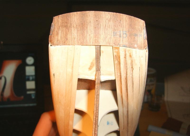

Ecco i primi 6 listelli del primo fasciame di sx della gondovela
Shenandoah Corel-shenandoah-001.jpg   Shenandoah Corel-shenandoah-002.jpg   Shenandoah Corel-shenandoah-004.jpg
Shenandoah Corel-shenandoah-006.jpg   Shenandoah Corel-shenandoah-007.jpg   Shenandoah Corel-shenandoah-009.jpg

Il tuo è davvero un bel modello, non troppo difficile e dalle linee filanti. Inoltre stai andando come un treno, che invidia... Dalle tue foto non riesco a vederlo bene, ma mi pare che nel posizionamento del secondo fasciame non faccia sporgere i listelli posti a poppa, facendoli finire in coincidenza dello specchio di poppa. Per esperienza personale questo potrebbe causarti dei problemi se anche lo specchio dovrà essere fasciato poichè vedrai i listelli dello specchio "tagliare" di netto i corsi del fasciame posto sulla fiancata, ed è un brutto spettacolo ... Per il resto complimenti, stai andando bene. Ps, se non mi sono spiegato vista la mia capacità di espressione pari a quella di un troglodita, non preoccuparti di farmelo notare, cercherò di essere più chiaro.

la seconda ordinata da prua non mi sembra perfettamente allineata con le altre, sembra quasi un po' "scarsina". Potrebbe essere solo un effetto ottico, ma controlla: l'ultimo listello mi sembra "rientrare" un po' rispetto agli altri. Mi pare anche di notare "gobbette" dei listeli dove si appoggiano sulle ordinate.... i listelli devono essere ben piegati prima di essere messi in opera; meglio un po' più curvi del necessario che un po' meno....
ma, ribadisco, potrebbe essere solo un effetto ottico.

no hai ragione tu trinchetto... è un po' scarsa, soprattutto sulla sinistra.
Le gobbette invece non riesco a vederle, sarà che non ho occhio o che è un effetto ottico tuo...

se l'ordinata è scarsa su entrambi i lati:
1) forse non l'hai incastrata abbastanza. Attento perchè questo vuol dire che potresti avere una "gobba" sul ponte
2) forse non è ben allineata. Potrebbe dunque trovarsi un pochino arretrata rispetto alla posizione che dovrebbe avere.
3) forse è scarsa dall'origine.
Quale che sia il motivo, prima di proseguire meglio intervenire, mettendo uno spessore lungo il profilo dell'ordinata, su entrambi i lati. A occhio, con un listellino spesso 0,5 - 1 millimetro dovresti cavartela. Se ce la fai, meglio intervenire anche sugli ultimi 2-3 listelli già incollati (scollandoli dalla seconda ordinata ed infilandogli sotto il listellino), altrimenti poi dovrai stuccare.
