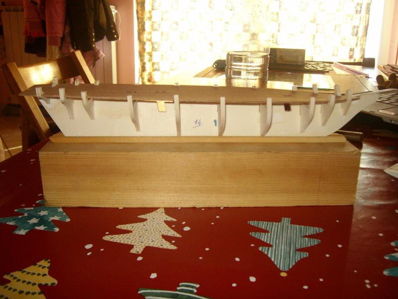

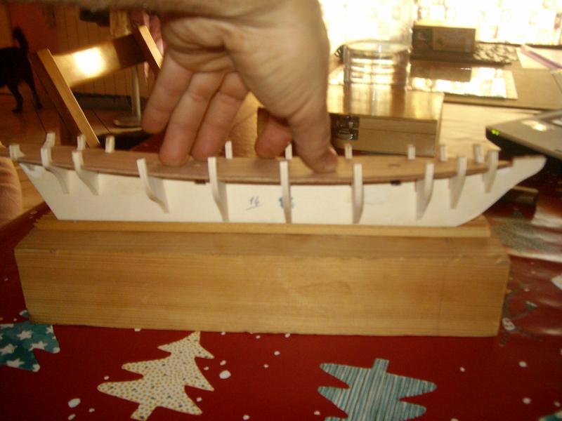

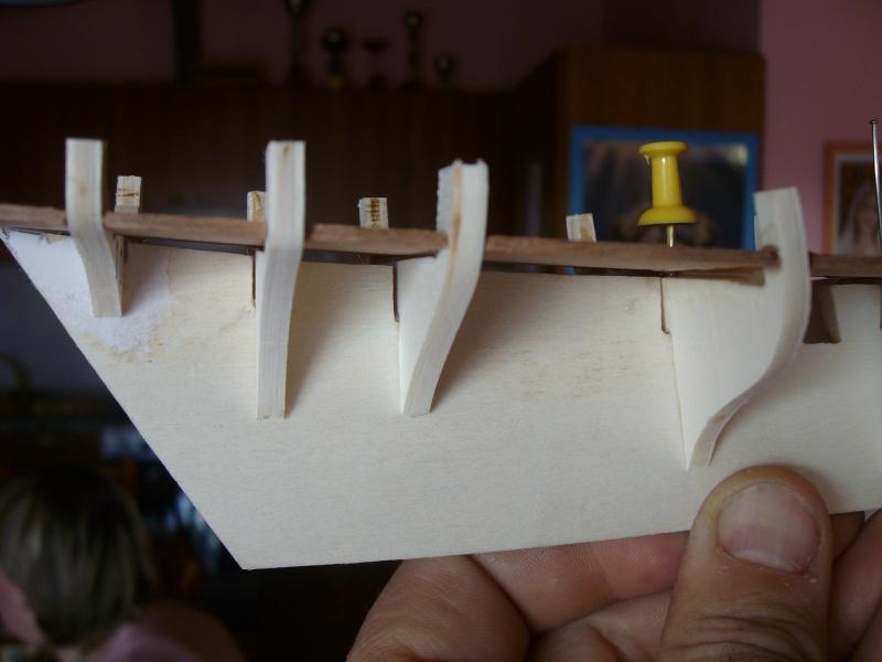

Albatros il prodotto dato risulta del lucido x legno, quello x i tetti.
Domandina. Ho cominciato il montaggio del Black Prince.
Il ponte non rimane bombato. X l'incollaggio come mi comporto? Uso gli spilli x farlo stare bombato? Allego fotine..

Vecchio 04-01-09, 03:56 PM   #22
L'avatar di perru82
Registrato dal: Feb 2008
residenza: Vercelli
Messaggi: 1,460
perru82 è un newbie...
puoi usare gli spilli oppure anche degli elastici o anche un peso da metterci sopra.....io avevo usato del nastro di cartone. Scegli tu la cosa migliore

Vecchio 04-01-09, 04:06 PM   #23
L'avatar di redhawk
Registrato dal: Sep 2006
residenza: AV (provincia)
Messaggi: 1,038
redhawk è un newbie...
Invia un messaggio tremite MSN a redhawk
potresti anche tagliarlo a metà e incollare prima un pezzo e poi l'altro, con meno patemi d'animo

i longheroni li ho incollati con uhu, il ponte l'ho puntato con spilli e bi-componente. Poi lo ripasso. La parte sotto deve aderire a filo o rimane qualche traccia di aria?
Panda69 non è in linea   Rispondi quotando
Vecchio 04-01-09, 04:31 PM   #25
L'avatar di perru82
residenza: Vercelli
Messaggi: 1,460
la parte sotto cioè?
Nelle prime 2 foto dove non c'è il ponte si vedono delle ordinate che sporgono leggermente dalla chiglia e invece dovrebbero essere tutte a filo con la chiglia
Marco

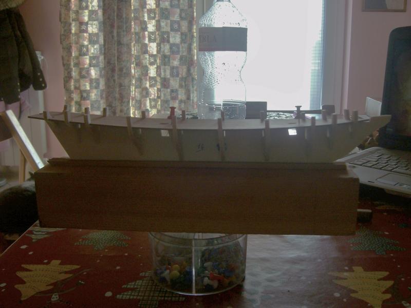

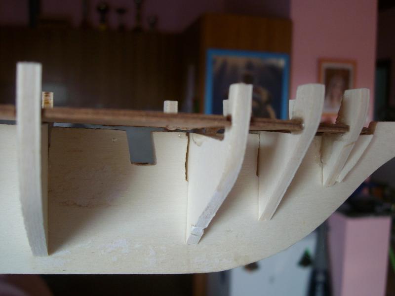

Quindi il primo incollaggio non va' propio bene vero?
Nelle foto si vede bene. Devo rastremare le ordinate in modo che il ponte rimanga bene a filo quando apppoggia giusto?

Vecchio 04-01-09, 04:46 PM   #29
L'avatar di sebastian paul
Registrato dal: Oct 2008
residenza: Gallarate
Messaggi: 2,667
sebastian paul è un newbie...
In effetti si è troppo sollevato..contando poi che magari togli gli scalmotti e dopo come ti ritrovi??
Vecchio 04-01-09, 04:47 PM   #30
L'avatar di perru82
residenza: Vercelli
Messaggi: 1,460
il ponte dovrebbe appoggiare sia sul bordo della chiglia sia sui bordi delle ordinate, dalle foto si vede che appoggia solo sulle ordinate perchè sono leggermente rialzate e non sono a filo con la chiglia. Devi solo allungare l'incastro della chiglia con una limetta per farle arrivare a filo
