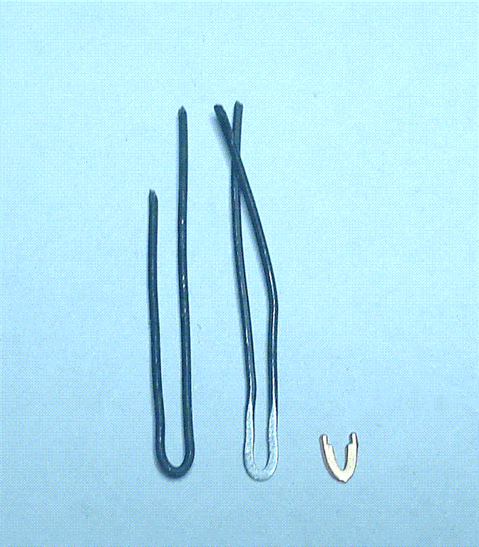

redhawk 08-12-08 02:16 PM
ciao Marco, scusami per il ritardo, ma ho preferito restare lontano dal pc per un po' di vacanza...
la tecnica di cui ti parlavo è tutto sommato abbastanza semplice. Come prima cosa, devi procurarti del filo di ferro dello spessore giusto, cioè un poco più largo delle striscioline che devi rifare. A questo punto, sfruttando una dima, dai la forma giusta al filo e poi, qui inizia il brutto, con una lima per metallo e una santa pazienza devi appiattire le facce fino a ottenere qualcosa di accettabile. In figura è riportato l'effetto su un particolare ancora più piccolo e insidioso delle tue cerniere (è una specie di cardine da applicare a delle porticine di 3x3 mm).
Allegato 36271
Credo che potresti usare lo stesso approccio anche per rifare i cardini della tua porta, solo che il lavoro mi pare un pochino più complesso a occhio ;)
PS: sono anch'io dell'opinione che vale la pena spendere un po' di tempo in più e rifarsi i particolari, piuttosto che usare quelle schifezze inguardabili dei kit... da lì in poi il passo verso l'autocostruzione è davvero piccolo... :)
