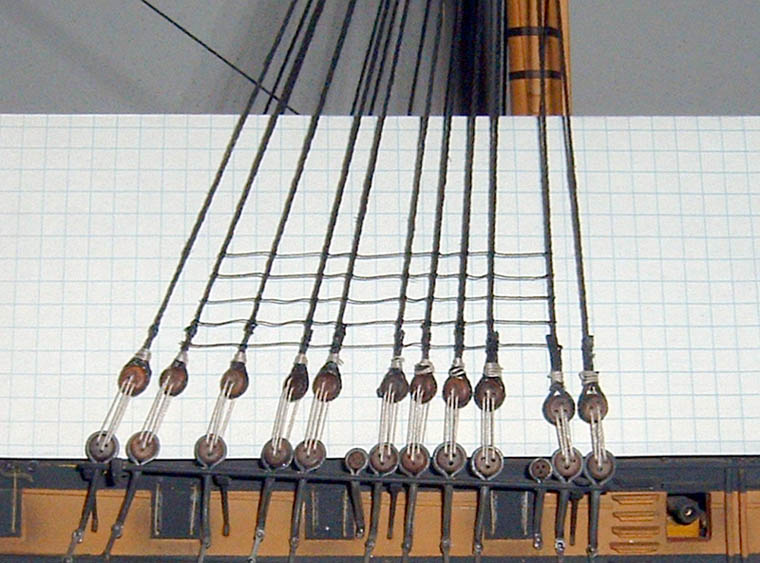

Ho iniziato a montare le griselle all'albero maestro.
Non avendo in del refe nero da 0,25 (quello che ho usato fin'ora per queste cose) e non prevedendo di passare in città per diverso tempo per poterlo comprare, sono andato alla ricerca di filo per cucire come mi è stato consigliato.
Beh, ho trovato un bel filo. Diametro 0,20, non molti pelucchi, addirittura è ritorto (non so se tutti i fili per cucire sono ritorti o meno... nel caso ho imparato una cosa nuova).
Purtroppo è più floscio del refe e quindi si lavora peggio, ma in compenso i nodi parlati vengono che sono una meraviglia: piccoli e facili da stringere proprio perchè il filo è floscissimo.
Per montare le griselle io metto dietro le sartie un foglio bianco che mi da due facilitazioni:
1 si lavora molto meglio con il filo nero su sfondo chiaro,
2 il foglio è a quadretti e questo mi fa da guida per le varie file di griselle.
Il difficile è non tesare troppo il filo altrimenti le sartie iniziano a chiudersi man mano che si sale, ma per ora sembra andare tutto bene.

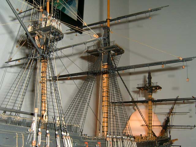

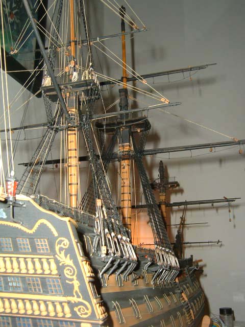

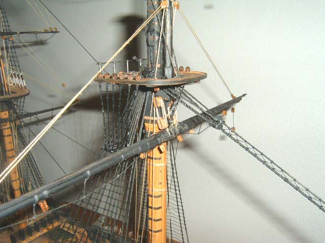

aggiorno il WIP.
Ho montato le sartie di maestra, le rigge, drizza di maestra, sospensore, straglio e controstraglio di maestra, albero di gabbia e relativo pennone, amantigli di maestra e cos'altro ancora... boh, non mi viene in mente niente.
Floriano
betelgeuse1900 non è in linea   Rispondi quotando
Vecchio 27-11-08, 12:18 PM   #25
L'avatar di SEA.WOLF
Registrato dal: Apr 2008
Messaggi: 1,926
SEA.WOLF è un newbie...
Originariamente inviata da betelgeuse1900 Visualizza il messaggio
aggiorno il WIP.

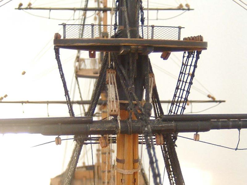

Oggi, alla luce del sole, ho fatto altre foto che sono meglio di quelle di ieri fatte col flash.... eccole:
particolare del colombiere di maestra dove si nota l'incappellaggio delle sartie, dello straglio e controstraglio, il dormiente del paranco di drizza
qui le drizze, il sospensore e la pazienza sotto coperta dove sono legate le drizze
vista da tribordo delle sartie di maestra con il suo trilinaggio
e qui la pazienza con le matasse di corda che non mi vengono tanto bene
