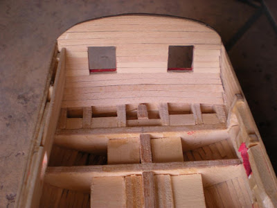

Tornando a faccende più interessanti per voi tutti, ho quasi completato il rivestimento dello specchio di poppa, manca ancora un altro strato di fasciame parzialmente sovrapposto a quello che vedete nella foto
Stesso trattamento entrobordo, dove ho sperimentato una sorta di impiallicciatura per velocizzare la messa in posa dei listelli. In pratica ho rilevato la sagoma giusta per i listelli e l'ho riportata su un listello largo abbastanza da contenere due corsi di fasciame. Dopo aver raffinato la parte inferiore e superiore ho tracciato con una matita la linea centrale, parallela ai bordi, in modo da demarcare i due corsi. Infine, mi è bastato passare con un po' di attenzione una lama sulla linea appena disegnata e, come potete vedere, ho ottenuto dei corsi di fasciame che sembrano completamente indipendenti, ma che in realtà fanno parte dello stesso listello:

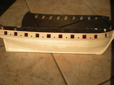

Quindi mi è toccata un'altra opera improba, cioè l'assottigliamento delle impavesate per raggiungere uno spessore accettabile (al massimo 2 mm). Visto che partivo da uno spessore di 5-6 mm potete immaginare cosa ho dovuto passare prima di poter incollare qualche listello... ad ogni modo, partendo dal ponte e procedendo verso l'alto, ho raggiunto anche quest'obiettivo:
in fondo a destra si intravede ancora lo spessore originale dei quadrelli in tiglio che avevo usato per rinforzare le impavesate, la differenza è davvero drammatica. E pensare che mi attende ancora l'altra impavesata...

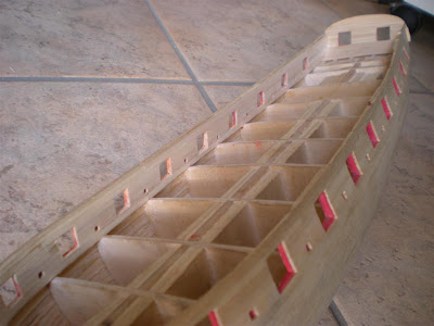

Per finire, ho quindi livellato la parte superiore del fasciame e ho aggiunto l'incintone all'esterno dello scafo. Qui ho voluto sperimentare un pochino, infatti mi sono dilettato, per la prima volta, con gli incastri a palella, che saranno replicati anche su altri pezzi della nave
Ora non mi resta che rifare lo stesso lavoro sull'altra fiancata (sigh) quindi passerò al capodibanda e poi al ponte. C'è ancora molta strada da percorrere, ma finalmente sono riuscito a ritagliarmi un po' di tempo da dedicare a questa nave e la cosa mi ha riempito di entusiasmo
