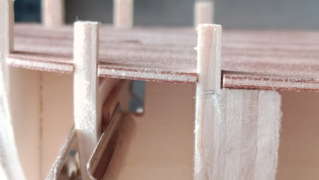

Lentamente il lavoro prosegue, non molto speditamente per la verità. Ho predisposto lo scafo per prossimamente posare il primo fasciame, operazione che temo parecchio.
Ho creato un riempimento a prua e alcuni rinforzi lungo lo scafo per facilitarmi l'incollaggio. Quindi ho rastremato le ordinate verso prua e la poppa.

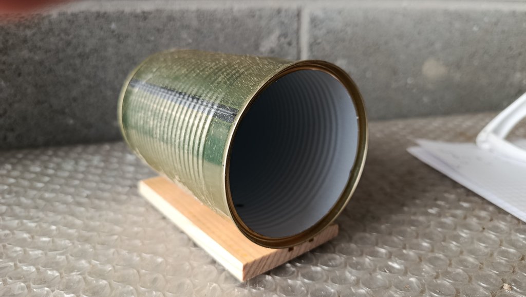

Per piegare i listelli, dopo aver letto in giro varie tecniche, proverò ad usare un barattolo di metallo riscaldato con un lumino. Ho bloccato il barattolo su una basetta di legno, farò alcuni esperimenti con listelli asciutti e con listelli umidi per vedere quale procedura considero migliore.

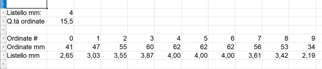

Ho misurato poi le ordinate centrali e diviso per i 4 mm del fasciame per avere il numero di listelli da utilizzare e quindi ipotizzato di quanto dovranno essere ridotti per la prua e la poppa (speravo il kit avesse listelli in abbondanza, invece sembra siano in numero contato per il montaggio).
Una volta posata la coperta ho controllato il posizionamento degli alberi, quello di trinchetto (quello posteriore, se non erro si chiama così) è a posto; per l'albero di maestra invece ho dovuto sagomare leggermente l'incavo predisposto sulla falsachiglia e ritoccare un poco l'alloggiamento. Meno male che ho controllato prima della posa del fasciame!
Infine, rispondo al dubbio sorto in precedenza sul corretto posizionamento delle ordinate. Ho misurato più e più volte il modello e i disegni, mi sembra tornare il tutto in modo corretto, quindi direi che posso dare il via al fasciame. Operazione per la quale mi sono preparato con colla vinilica, colla Uhu, spilli, chiodini, lime e terrore.

Da principiante a principiante (poi arriveranno gli esperti)...
Il trinchetto è l'albero verso la prua.
la tecnica del barattolo è quella che utilizzai anch'io, funziona bene una volta che ci fai la mano.
Riguardo i listelli contati, è così anche nel mio kit; e procedendo con i lavori, ho scoperto che mancavano anche alcuni accessori che ho dovuto costruire da me.
Bravo, stai procedendo bene
Ottima scelta, molti più punti di contatto per il successivo fasciame.
Sicuramente da preferirsi il listello umido.
Ottimo approccio!!!
Come già detto, se hai fatto tutte le verifiche del caso e i risultati sono positivi, buon fasciame!!!

Il metodo "buatta" è il mio preferito,a volte do una mano alla candela a scaldare la buatta usando una di quelle piccole accendini a cannellino ,ma devi stare attento a non scottarti....
Devi Bagnare i listelli altrimenti Rischi di Spezzarli.
Dai forma al listello e incolla quando non è bagnato; con la "buatta" comunque, quando lo pieghi, si asciuga.
C'è chi quando incolla i listelli usa il ferro da stiro per far attaccare meglio il listello, io non l'ho mai provato. Anche se non si dovrebbe, uso il cianoacrilico per i punti più difficili e ostici; ricorda di fare sempre le prove con gli scarti, mai sul modello.
Io uso anche un altro metodo un po' più laborioso: un pezzo di tubo per riscaldamento a terra, un secchio e la vaporella con ugello :; Inserisco il listello nel tubo, la lunghezza del tubo e un po piu grande del listello 10/ 15cm
il tubo va nel secchio per raccogliere l'acqua a vapore che esce ,
Butto giù vapore da sopra il tubo col beccuccio della vaporella per nemmeno un 30secondi o aumento il tempo a seconda dello spessore del listello;
Il listello si piega come vuoi, Ma ti ripeto è un metodo più laborioso.
(Si puo usare qualsiasi altro tubo che resista al forte vapore.)

Ciao. Cosa che consiglierei di fare é di verificare che il falso ponte, che hai solo appoggiato sulle ordinate, poggi su tutte le stesse,compreso i riempimenti di prua, in modo lineare senza formare strane forme e irregolarità, io lo incollerei prima di procedere col fasciame... Appoggia poi un listello lungo le ordinate per tutto il perimetro per vedere se lo stesso tocchi le stesse senza avvallamenti, in caso contrario fai le opportune correzioni prima in modo tale da evitare fastidiose correzioni a fasciame completato. Quando incolli i listelli usa colla vinilica e i chiodini non inchiodarli completamente ,in modo che possa toglierli dopo l'incollaggio. Buon cantiere e soprattutto buon divertimento...
