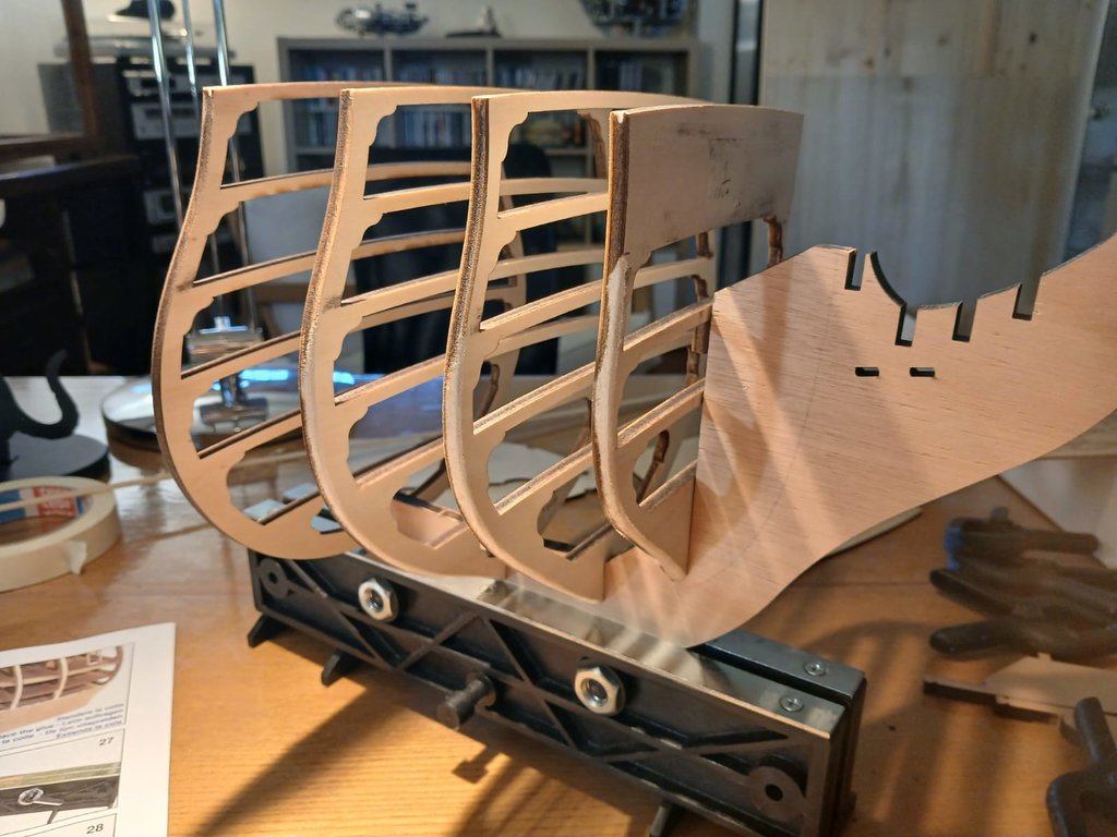

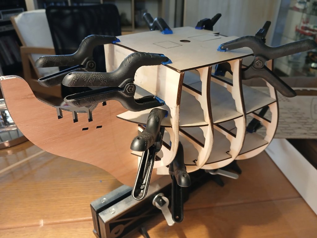

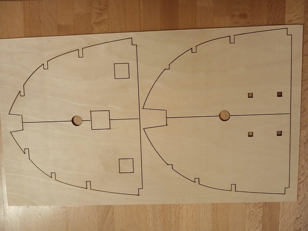

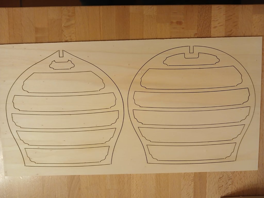

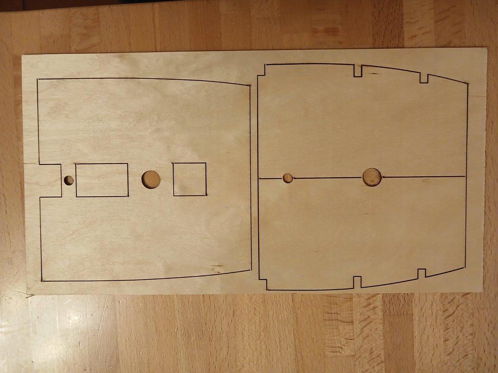

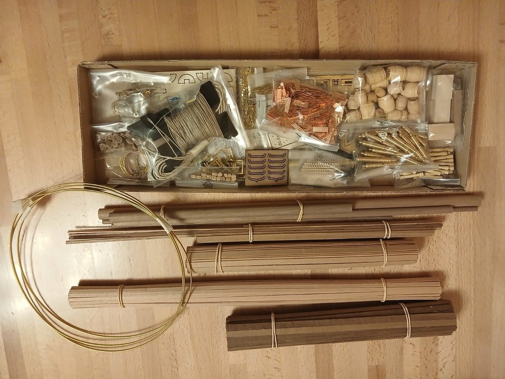

Ciao a tutti!
Dopo qualche anno di inattività navale dovuta al cambio casa e alla ristrutturazione, periodo in cui mi sono dedicato alla colorazione di miniature di giochi da tavolo, sono ad aprire il mio nuovo cantiere. Dopo aver costruito la Victory “intera”, poi la sezione di maestra, adesso è la volta della sezione di prua. Domenica scorsa ho aperto la scatola e ho iniziato a studiare il modello. Ho letto le istruzioni e guardato i piani di costruzione e subito ho iniziato a pensare a come modificare i vari ponti anche perché alcune cose non rispecchiavano la realtà. Ho preso l’Anatomy of the Ship di John Mckay e ho iniziato a complicarmi la vita . Ho visto subito che i 2 ponti inferiori sono quelli che saranno oggetto di più modifiche e ho iniziato a farmi una scaletta dei lavori.
Inizialmente pensavo di partire dal basso, realizzare ogni ponte e poi il relativo fasciame ai lati. Mi spiego meglio: realizzazione del ponte più basso e poi il fasciame partendo dal basso fino ad arrivare al soffitto del ponte più basso. Successivamente il ponte appena sopra e poi il relativo fasciame fino al soffitto di quest’ultimo. Questo procedimento mi avrebbe permesso di lavorare al meglio avendo spazio per lavorare su ogni singolo ponte ma i problemi sarebbero arrivati con la stesura del fasciame perché a quel punto avrei avuto le canne dei cannoni che sporgono dalle murate.
Allora, facendo diverse prove soprattutto se col trapano sarei riuscito a fare i buchi degli occhielli per la legatura dei cannoni (cosa non prevista dal kit), ho elaborato un’altra sequenza di montaggio. Per prima cosa realizzerò i 2 ponti inferiori e il pavimento del terzo, poi il fasciame comprensivo di rivestimento in rame dell’opera viva e apertura dei sabordi e poi tornerò a lavorare sui 3 ponti mancanti. Questo mi dovrebbe permettere un certo spazio di lavoro per realizzare un modello il più fedele possibile all’originale.
Spero che il mio piano di lavoro non mi tradisca.
Intanto ho rastremato le ordinate e le ho incollate alla chiglia. I ponti che vedete nelle foto sono stati solo appoggiati per tenere il modello nella giusta posizione.
Saluti a tutti
Prodiere

Ieri il cantiere è andato avanti con la listellatura e incollaggio del primo ponte e successivamente con l’inizio della realizzazione della Santa Barbara. Ho in mente di lasciare aperta una parte delle pareti lunghe in modo da poter guardare dentro le 2 stanze. Le pareti di entrambe le stanze saranno rivestite internamente in rame. Gran parte del tempo è stato impiegato a studiare le varie foto della Santa Barbara che ho trovato in rete e a capire come procedere al montaggio soprattutto considerando che gli spazi di movimento sono risicati.
Saluti a tutti
Prodiere

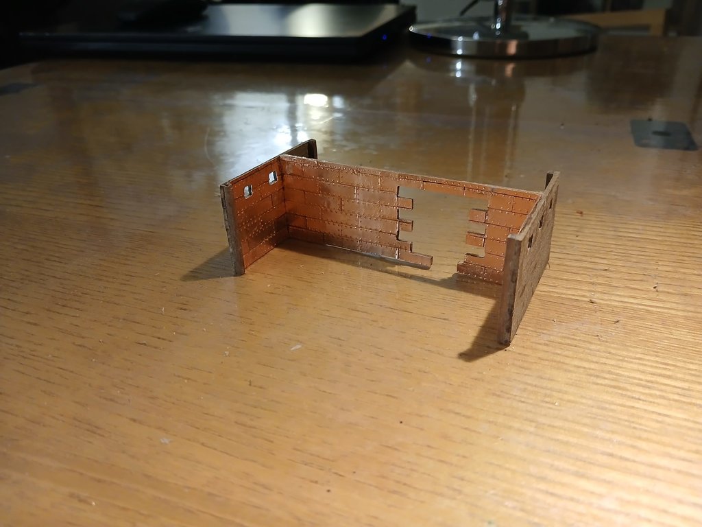

Buongiorno
Piccolo avanzamento dei lavori nel fine settimana.
Ieri ho finito il rivestimento interno della Santa Barbara. Il lavoro è stato parecchio complicato visti gli spazi ristretti e vista la sagomatura che dovevo dare alle lastre di rame. Alla fine mi ritengo soddisfatto del risultato. Il prossimo passo sarà la realizzazione della stanza adiacente alla Santa Barbara che andrà ugualmente rivestita in rame in alcune parti.
Saluti a tutti.
Prodiere
