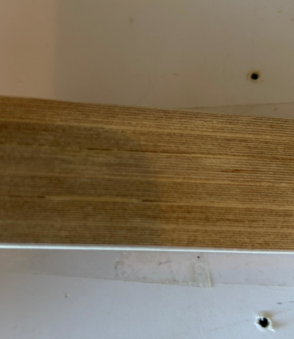

predefinito Spessore chiglia
Questa è una vista della giunzione tra chiglia e ruota/dritto di prua, è più di 3cm...notare di quanti strati è fatto sto compensato, ottimo materiale anche se come detto durissimo.
