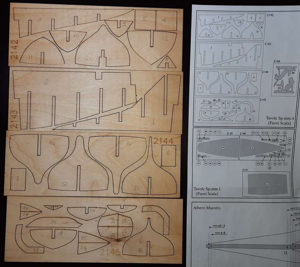

Il kit si compone di alcune tavolette di compensato da 4 mm, di buona qualità, con chiglia (in tre parti), ordinate e riempimenti tagliati a laser.
In altri foglietti di compensato da 1 mm sono tagliati i tre pezzi del falso ponte e le varie sovrastrutture della barca (osteriggi, boccaporti ecc.).

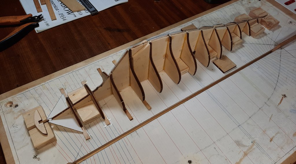

Staccati i vari pezzi, procedo con l'assemblaggio della falsa chiglia e la collocazione delle ordinate.
Gli incastri a pettine tra chiglia e ordinate risultano piuttosto laschi ed è necessario spessorare tutto con pezzettini di listelli di spessore tra 0.5 ed 1 mm.
Una volta posizionate, le ordinate vengono fissate alla chiglia con un filo di colla lungo i quattro spigoli.

Fissate le ordinate ho applicato i riempimenti a prua e poppa e ho abbozzato un po di quartabuono.
Ho anche aggiunto dei rinforzi a poppa per evitare flessioni alla chiglia dove questa comincia a diminuire sensibilmente in altezza.

Ho continuato incollando tra loro i tre pezzi che compongono il falso ponte. Ho quindi ricavato l'asse longitudinale del ponte e fissato tutto alla chiglia con qualche chiodino (senza colla). Verificato il corretto allineamento ponte/chiglia li ho incollati insiene solo lungo l'asse di contatto.

Segue l'adattamento del ponte alla curvatura dei bagli (basta qualche elastico) e l'incollaggio dello stesso alle ordinate.
