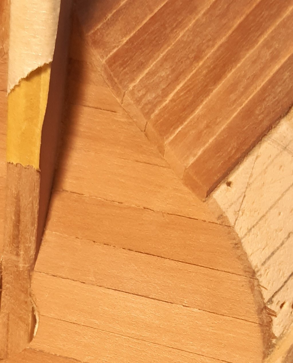

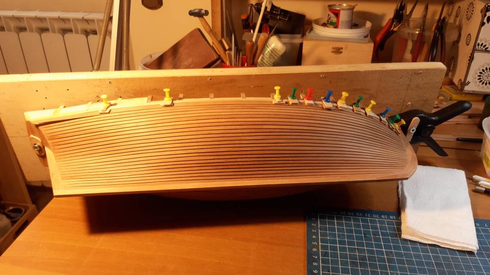

Riprendo per un piccolo aggiornamento e soprattutto per non lasciarlo scivolare pagine e pagine indietro.
Una fase questa del fasciame a clinker un po' lenta dovuta al fatto che praticamente ogni corso viene apposto in modo definitivo, nel senso che asciugata la colla procedo ad una carteggiatura e levigatura per passare poi al corso successivo.
I corsi sulla ruota e sul bordo del quadro non si sovrappongono ma sono giustapposti come se fossero a paro (riprendo le parole del Frolich), con un giunto che non può essere perpendicolare (modalità classica) ma obliquo.
Sotto alcune immagini; nella prima lo stato attuale del fasciame con l'aggiunta del primo incintone, ne seguirà un secondo. Sto utilizzando quello che ho in casa nello specifico per l'incintone Tanganica da 18 decimi

Complimenti. Un lavorone fare questo tipo di fasciame, ma ne vale la pena. Ottimo, molto bello

Sergiolone! Ma che gran bellezza! Questo modello promette chiaramente di diventare un capolavoro, quindi, per favore, non farci mancare aggiornamenti più frequenti!

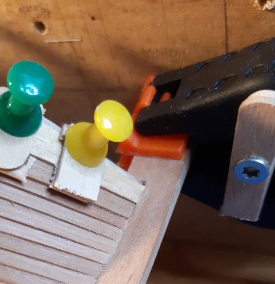

Aggiorno solo un pò senza grandi passi in avanti, sono comunque arrivato alla stesura dei corsi fino al primo incintone.
Di seguito delle immagini.
I corsi vengono divisi in due spezzoni in questo caso come si nota dalle immagini devo ancora incollare quello più a poppa, per ora solo poggiato e tenuto in posizione con degli spilloni.
Un salutoneil Coureur di J. Boudriot - H. Berti-img-20251013-wa0000.jpgil Coureur di J. Boudriot - H. Berti-img-20251013-wa0002.jpgil Coureur di J. Boudriot - H. Berti-img-20251013-wa0004.jpg
