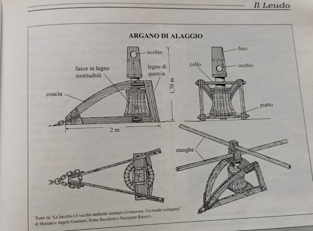

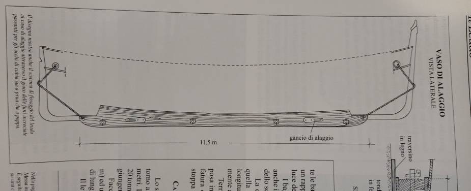

Bravissimo Pino, un modello molto bello!
Ma dicci qualcosa anche di quella splendida invasatura
Salvatore se sei interessato al vaso di alaggio, anche per impostarne un'eventuale costruzione e con il permesso di Pino ti mando un paio di disegni ripresi dal Tarpani e Spina. Ne aggiungo uno di un bell'argano..

Hai fatto bene Black non mi ricordavo il nome sarebbe "vaso di alaggio" , che poi nel contesto è fuori luogo visto che è invelato pero quando mi prende a fare una cosa poi la devo usare a dirla tutta anche le botti piene e tutte da una parte in navigazione sbilanciano non poco

Grazie Franco ed ancora complimenti a PIno!
