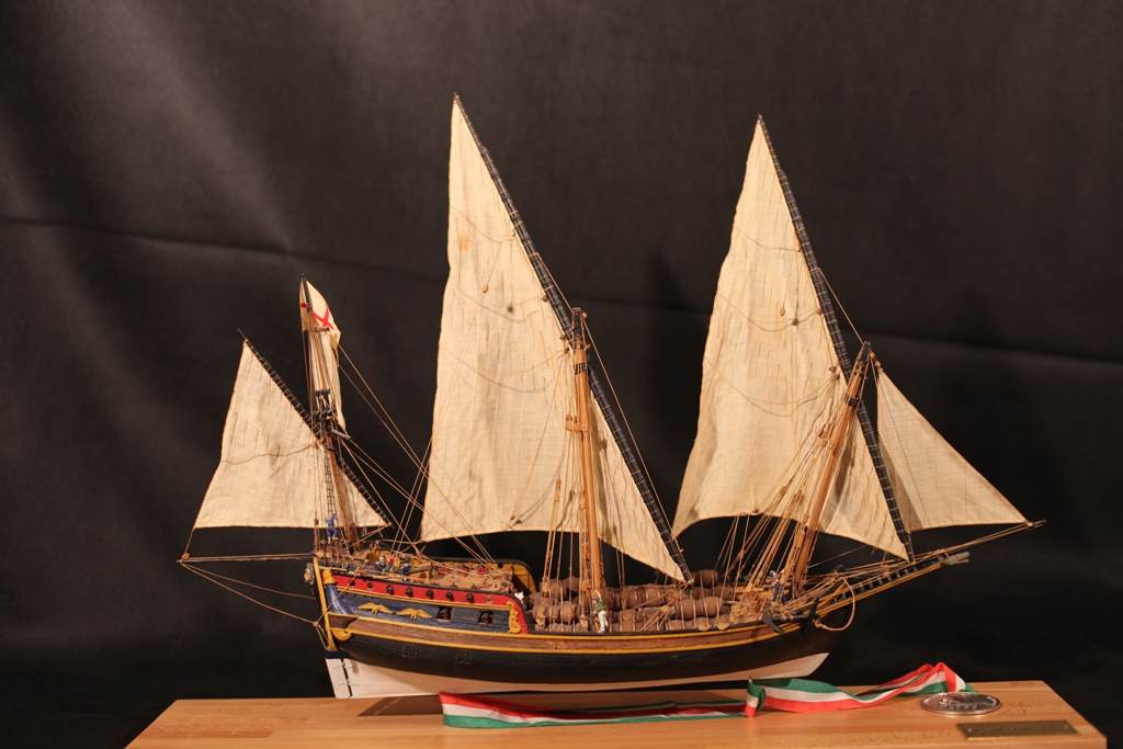

ciao
50 anni fa non esisteva ancora internet , quindi ho fatto ricerche solo quando ho iniziato a pensare alla realizzazione del pinco.
ho trovato poco tutto sommato la foto del modello presso un museo e alcune info.
il pinco è stato costruito a Marsiglia come mercantile e successivamente armato in corsa e inviato nei caraibi.
nessuna altra info .
la cosa spiega però il fatto che il modello del museo non ha i portelli dei cannoni e x i remi che invece sono presenti sul piani.
la foto del modello
ciao ENRICO

Quando era a pieno carico la poppa affondava molto, la vela di gabbia alla mezzana serviva per tener sollevata la poppa.
Vecchio 21-05-22, 02:40 PM   #6
L'avatar di Black buccaneer
Registrato dal: Oct 2018
Messaggi: 1,205
Chiedo scusa ad Enrico per l'intromissione..la cosa mi incuriosisce molto, come sempre quando non capisco: per quale principio una gabbia di mezzana, per citare, "tiene sollevata la poppa"?
Grazie!
Black buccaneer non è in linea   Rispondi quotando
Vecchio 21-05-22, 02:58 PM   #7
Registrato dal: Dec 2014
Messaggi: 2,531
cervotto è un newbie...
Perché la pressione del vento sulla vela teneva più in alto la poppa. Anche Colombo nel suo diario scrive che alzava la gabbia di maestra per tenere più in alto la nave con mare mosso. La Vasa aveva gli alberi di Maestra e Mezzana fortemente inclinati perchè si sperava che il vento sulle gabbie tenesse sollevata la nave, dato che i portelli dei cannoni erano a soli 35 cm. sul livello del mare.

ciao
quanto detto da Cervotto avrebbe valore solo con il vento in poppa , nessuna utilità al traverso o di bolina e inoltre la spinta in alto verrebbe ridotta o annullata dal peso dei pennoni e dell'albero di gabbia .
x me rimane un mistero considerando che è una soluzione solo dei pinchi altre navi armate alla latina non hanno questa vela (sciabecchi , saettie, feluconi)
comunque una ragione doveva esserci al tempo non sprecavano risorse x niente.
ciao ENRICO

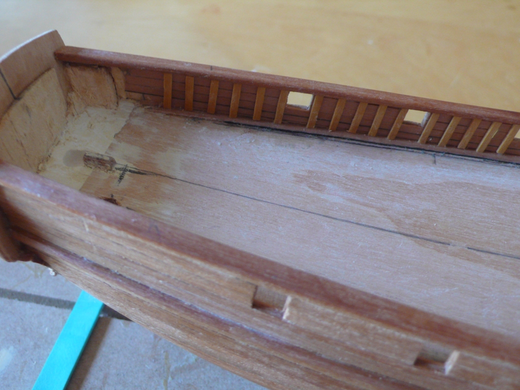

prima di montare il casseretto ovviamente devo listellare il ponte .
controllando le misure mi è venuto un dubbio , i boccaporti sembrano grandi e incompatibili con i cannoni che peraltro non sono indicati . acc.
i cannoni devono avere lo spazio x rientrare ed essere caricati
ciao ENRICO
