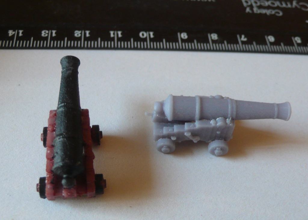

ciao
come ho già detto un problema dei piani è la mancanza di info sui cannoni e sui remi , in realtà la presenza degli stessi è indicata solo dai 16 sabordi e dai 14 fori x i remi .
nessuno dei cannoni che avevo in casa andava bene tutti troppo grandi x gl spazi disponibili sul modello .
durante le ferie ho incontrato un amico modellista di navi moderne che mi ha detto di essersi procurato una stampante 3d utile x i suoi modelli e abbiamo provato a fare dei cannoni antichi da disegno .
ottimo risultato
le prime foto
ciao ENRICO
pinco corsaro francese Fileuse-cannone-grezzo.jpg   pinco corsaro francese Fileuse-grezzo-e-rifinito.jpg
pennaccino non è in linea   Rispondi quotando

ciao
Daniel la precisione è data da disegno utilizzato la stampante riproduce esattamente tutto , anche troppo in questo caso i golfari e il manico della zeppa di alzo inconsistenti x l'uso.
la prima versione è stata fatta relativamente grande poi ridotta alla misura giusta , basta una semplice indicazione x variare le dimensioni senza perdere dettagli.
altre foto . grandi e ridotti e confronto con cannoni commerciali .
ciao ENRICO
pinco corsaro francese Fileuse-grandi-e-piccoli.jpg   pinco corsaro francese Fileuse-confonto-cannoni.jpg

ciao
una volta ottenuta la misura giusta sono passato al lavoro tradizionale .
ripuliti i cannoni dalle piccole imperfezioni
fatti i fori nell'affusto x il passaggio della braga (sistema francese si vede bene negli splendidi cannoni di Daniel)
passato mordente mogano su tutto x legnizzare gli affusti
colorare di nero opaco le canne e i dettagli al vero in metallo
foto
ciao ENRICO
pinco corsaro francese Fileuse-cannoni-elaborazione.jpg   pinco corsaro francese Fileuse-cannoni-lavorazione-.jpg   pinco corsaro francese Fileuse-grezzo-e-rifinito.jpg
