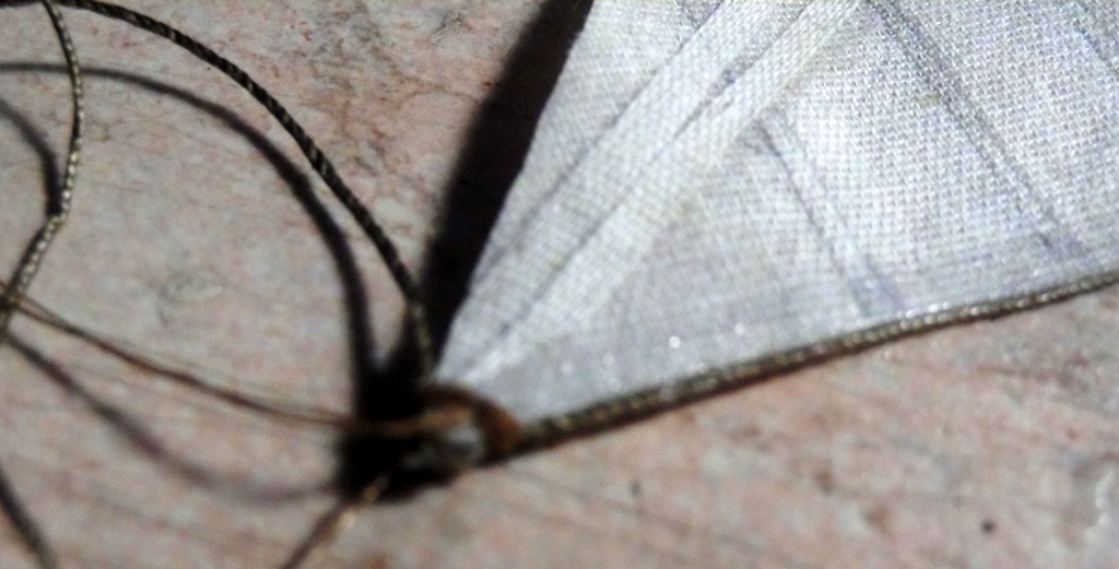

ciao
passate le festa riprendo dai matafioni .
i matafioni a spennacchiotto rigidi e che puntano in tutte le direzioni sono molto brutti da vedersi.
come li realizzo : per prima cosa con u ago fare i fori in corrispondenza delle cuciture dei ferzi nel caso tra le due linee disegnate sulla benda di terzaruolo,
poi usando filo da cucito sottile n. 50 o 40 preparare i terzaruoli su di un lato
tenendoli di uguale lunghezza ( un pezzo di nastro adesivo di carta può aiutare x la misura ) gli spezzoni vanno incollati alla vela con un pò di vinavil , a colla asciutta si gira la vela e si incollano i terzaruoli sull'altro lato usando il filo che sarà stato lasciato relativamente lungo e regolandone la lunghezza .
ho dimenticato di dire che il filo va fatto passare attraverso i fori precedentemente fatti con usando lo stesso ago con cui si sono fatti i fori
Uffa guerdate le foto e se non capite chiedete
ciao ENRICO
