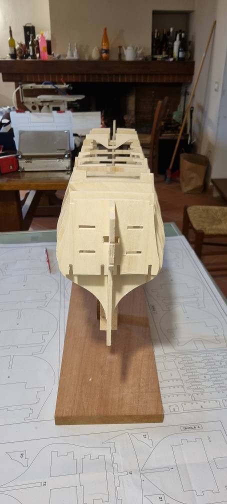

Moooolto complicato però mi piaceva da morire, io alla fine volevo fare un modello in scala piu grande per avere la possibilità di poter provare a fare più dettagli e lavorare anche più nel comodo, rovescio della medaglia sicuramente è la complessità del progetto e dei vari problemi che sorgeranno in futuro. Comunque ad esempio la Buccaneer della Occre che ho fatto nel primi lockdown a parere mio è molto piccola tipo 50 cm e alla fine non è che sia stato molto più semplice lavorare con pezzi piccolissimi.
Comunque torniamo al progetto... sotto allegherò delle foto dello scafo, come potete vedere oltre alle ordinate che andranno limite qua e là per farle tornare, la chiglia è piegata, maledetto compensato... ho provato a raddrizzarlo ma non c'è stato niente da fare, Indi per cui...a questo punto stavo pensando o rifaccio la chiglia ma in 1 mt q di compensato che ho a disposizione non c'è una parte che sia dritta, oppure continuo e inizio a tagliare i ponti sperando che una volta incastrati magari quelli essendo dritti possano far tornare a filo tutta la struttura... mi affido a voi grazie

Le fotoAutocostruzione Hms Victory-img_com_20220219_1519183.jpgAutocostruzione Hms Victory-img_com_20220219_1519180.jpgAutocostruzione Hms Victory-img_com_20220219_1519181.jpgAutocostruzione Hms Victory-img_com_20220219_1519182.jpg

Buongiorno stavo controllando la tavola per procedere, ad ora ho tagliato il ponte piu basso e sembra che gli incastri tornino abbastanza bene, anche se le ordinate preferisco correggerle una volta assemblati a secco snche tutti i ponti perché magari ci sta che tornano da sole, ho un dubbio... j listelli che sono segnati in rosso nella foto allegata possono essere fatti in semplice compensato? Sto usando sempre compensato da 6 mm anziché 5 non so se è uguale oppure no... Autocostruzione Hms Victory-20220220_124400.jpg

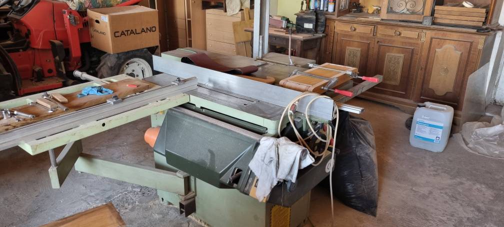

Comunque i listelli li ho fatti in compensato avevo solo quello provate tutte e 2 le macchine, forse tre le 2 la combinata è meglio è più precisa jn fatto di misure anche se la circolare fatta in legno è più comoda ma quando il pezzo esce mi perde 1 mm circa ma dato che va con un generatore e meglio, per l'altra invece serve la 220v... ora per fare i listelli del fasciame spero che possa andare bene almeno una delle 2.Autocostruzione Hms Victory-img_com_20220220_1349111.jpgAutocostruzione Hms Victory-img_com_20220220_1349110.jpg

I legni duri tipo noce ad esempio, usati per il primo fasciame non sono molto indicati in quanto usando i chiodini questi dividono in due gli stessi, a differenza dei listelli di tiglio. Per quanto riguarda lo spessore ...Io penso che più i listelli sono spessi più sono difficili da lavorare...

Perché vuoi usare legni pregiati per primo fasciame? Il primo serve per dare forma allo scafo, poi si riveste con legni pregiati, hai intenzione di lasciare il modello in legno naturale? Perché la Victory è dipinta a fasce gialle e nere. Il compensato va bene per fare i ponti, ma poi i portelli dei cannoni non verranno al livello del progetto, nell' ultimo diverranno 3-4 mm. di differenza e saranno ben visibili, o intendi lasciare i portelli chiusi?

Già stavo guardando per bene la tavola, il ponte basso sarebbe di 5mm ( io l'ho fatto di 6mm)poi gli altri ponti sono tutti più bassi e il ponte principale è di 2 millimetri, a questo punto provvederò a procurarmeli delle altre misure appena ho l'occasione...pensandoci bene se troppo alto non seguirebbe la linea della ordinate e resterebbe diritto...quindi se il compensato è troppo alto quando andrei a fare i sabordi mi troverei quei 3 mm di compensato che escono fuori giusto? invece questi listelli che vi faccio vedere in foto posso farli sempre in compensato?
Per il discorso del colore sarei tentato a lasciarla color legno naturale.
