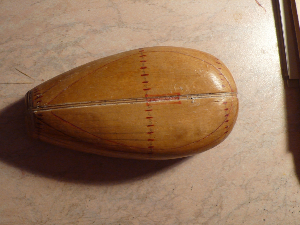

come detto passo alla realizzazione.
in primis ho recuperato la forma già usata .
la forma è composta da 2 metà con al centro una sagoma leggermente ridotta rispetto alle due parti .
la forma ha segnati diverse indicazioni x la posizione delle ordinate e dei corsi di fasciame.
infine è coperta di cera x evitare incollaggi non previsti.
x ora ciao ENRICO

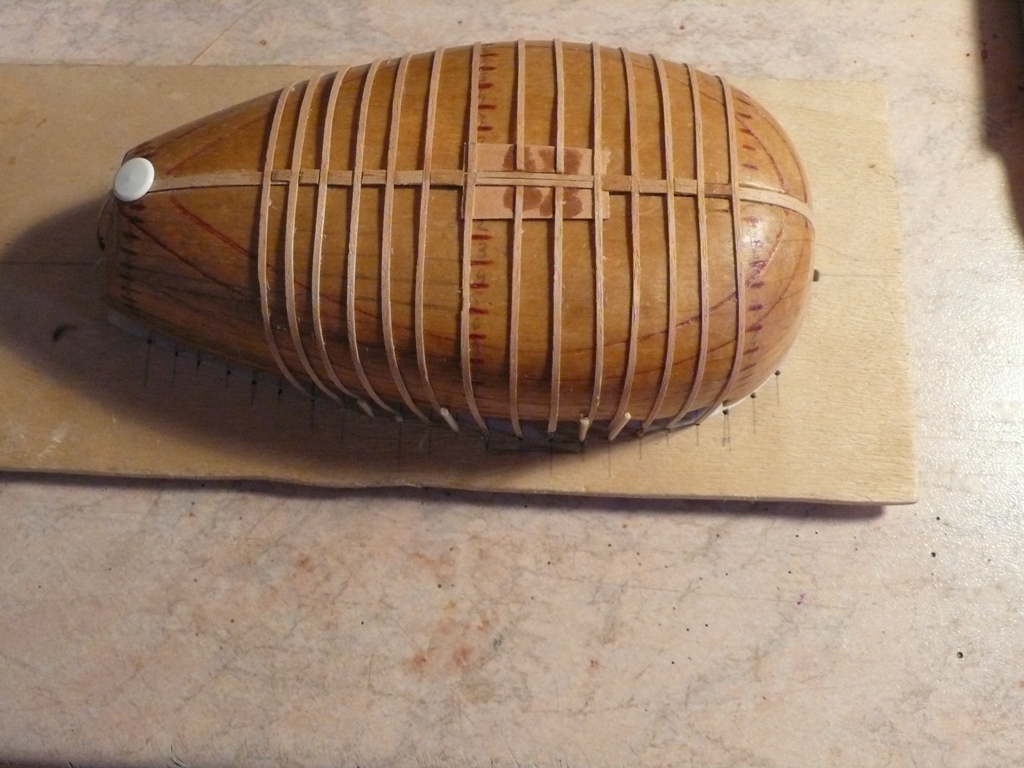

non si tratta di kit.
dalla rivista ho rilevato i piani.
primo passo fissare la sagoma alla tavoletta di fondo con un paio di viti.
secondo si iniziano a mettere le ordinate passandole da un lato all'altro e
fissandole con dei banale stuzzicadenti nei fori della tavoletta .
nella zona destinata alla deriva mobile le ordinate devono essere interrotte x poter effettuare il taglio x la deriva x questo ho previsto 2 piccoli rinforzi .
alla prossima

Ho una domanda (un po’ stupida, perdonami l’ignoranza). Hai detto che hai coperto la sagoma di cera: che tipo di cera? Quella per mobili o altri tipi (come la cera delle candele)? Non mi linciate, ero già partito dal presupposto che la mia domanda era stupida , ma con la mia inesperienza non si sa mai (anche perché avevo provato ad usare una candela per fondere delle decorazioni in uno stampo che avevo scolpito, quindi non posso escludere nulla). Grazie in anticipo per la risposta
Sekiroooooooooo non è in linea   Rispondi quotando
Vecchio 29-11-21, 11:57 PM   #14
L'avatar di pennaccino
Registrato dal: Jun 2012
residenza: san colombano al lambro
Messaggi: 661
pennaccino è un newbie...
ciao
cera : colata da una banale candela accesa poi con un asciugacapelli la ho sparsa in modo uniforme su tutta la superfice.
altre 2 foto delle ordinate da notare che nella zona di prua non si può usarne una sola e quindi vanno fatte in 2 pezzi .
