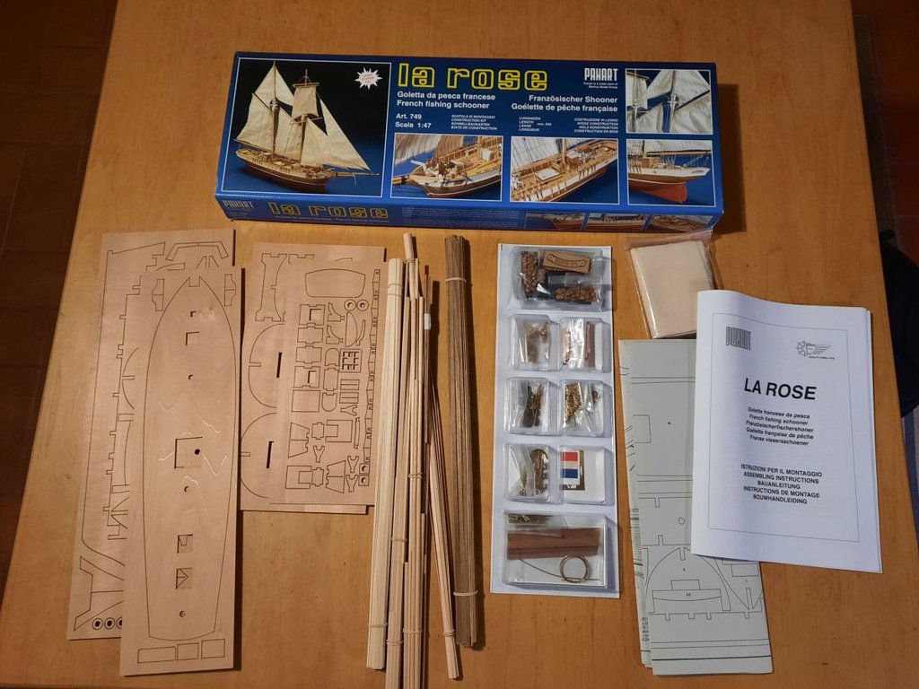

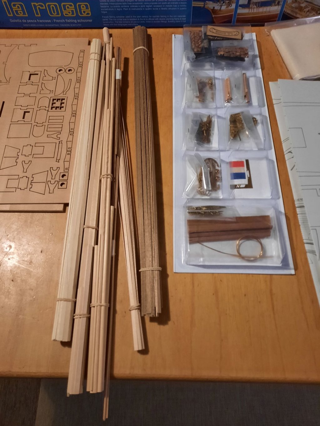

Iniziamo il nuovo cantiere con questa scatola di montaggio acquistata mesi fa, prima di iniziare a costruire il cutter Shine.
Questa goletta l'ho vista in una delle mie prime visite a questo forum e mi è piaciuta subito, la scala "giusta" per curare i particolari (1:47), giusta anche per usare i colori per lo scafo etc.
La scatola di montaggio mi sembra ben fatta, le istruzioni a prima vista esaustive.
Potrei anche avventurarmi nelle vele....vedremo!

Che tipo di legname ti dà la scatola?

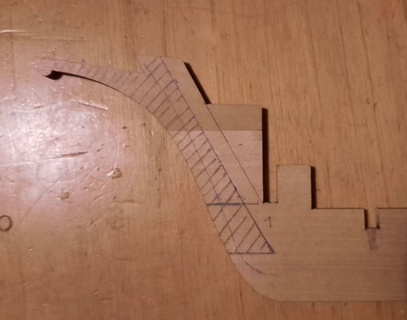

Farei in faggio solo il piccolo pezzetto di chiglia cerchiato in blu, l' unico che rimarrebbe a vista dopo la verniciatura, e non lo voglio vedere in compensato. Per il fasciame ho tiglio per il primo e noce per il secondo, del quale rimane a vista una striscia come da foto.
Il faggio è un bel legno, duro e ben lavorabile, con l' olio di lino fa un bel colore, e poi l'ho in casa...
Tra l' altro sarebbe in faggio anche il trincarino, che rimane legno naturale.

Ricoprire la chiglia non è semplice, si noterà sempre che è un "falso".
Credo più semplice sostituirla, nel mio caso visto il "ricciolo" terminale direi che è necessario per fare un buon lavoro.

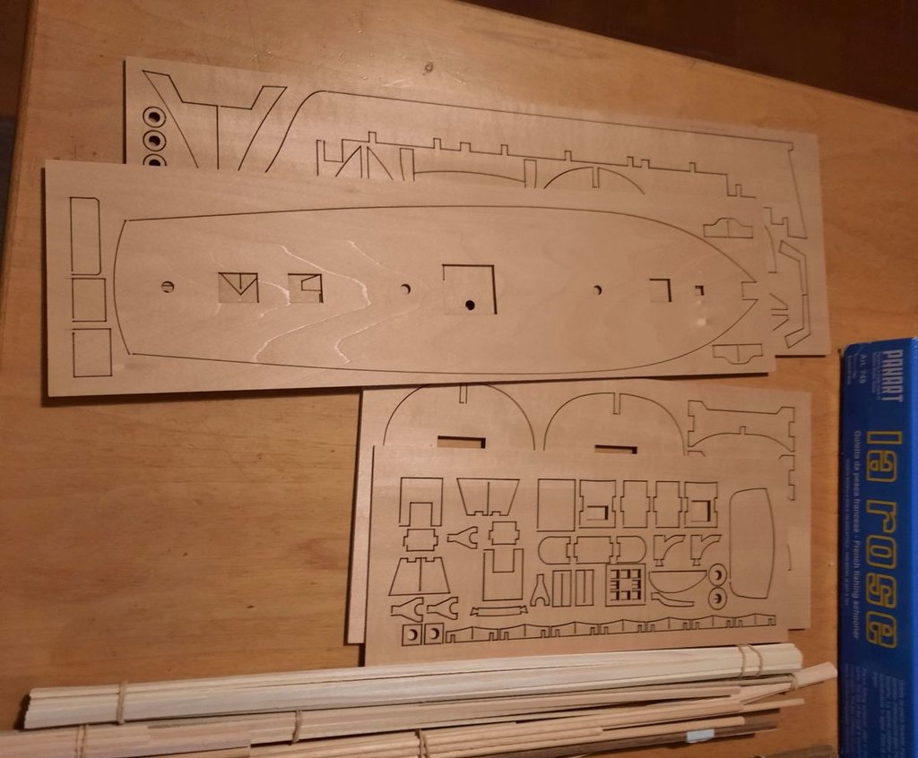

Per adesso: assemblaggio a secco dello scheletro e traccuiamento della chiglia da sostituire.
Certo che con il taglio laser c'è una bella precisione...anche se con il traforo (a mano) me la cavo...

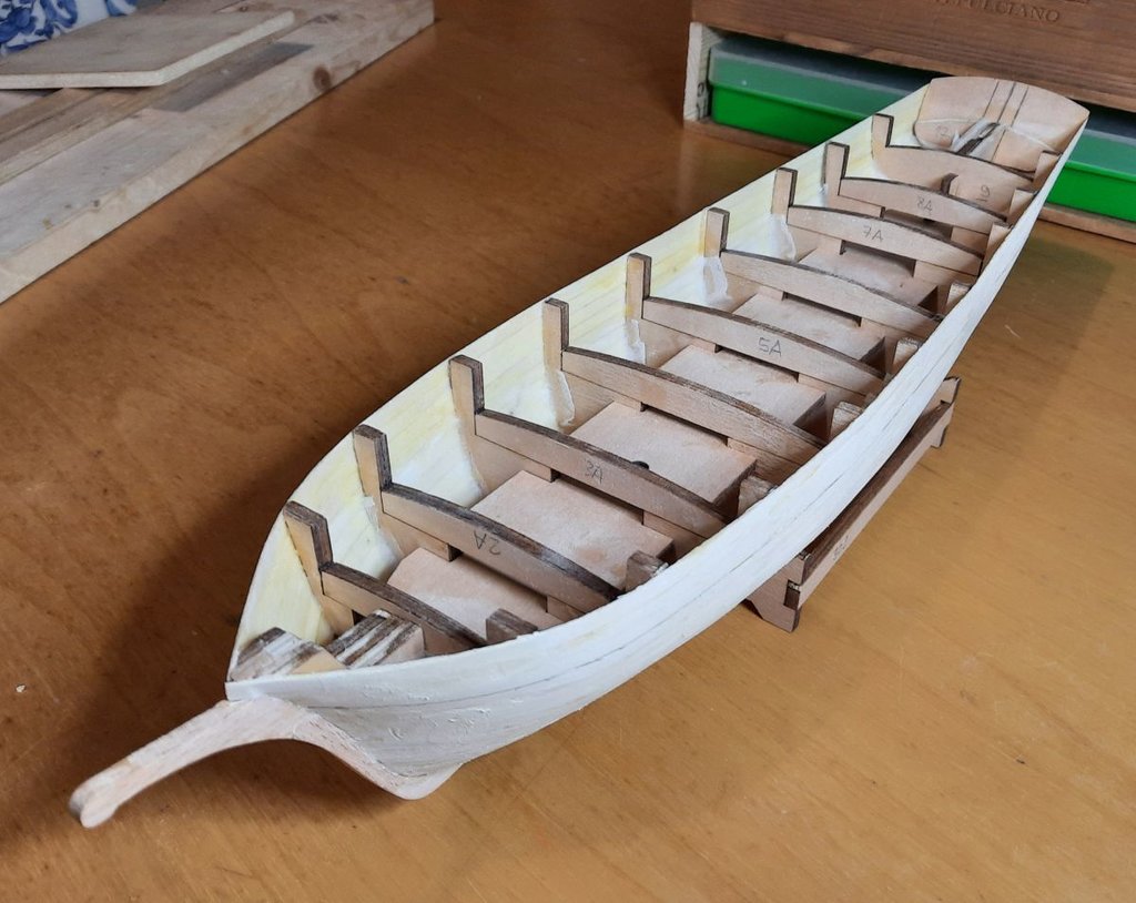

Sostituita la parte di prua che rimarrà non verniciata ed assemblato lo scheletro, preparato per il primo fasciame.
Ho dovuto correggere qualche centina che portava "fuori filo" la linea del fasciame...non me lo aspettavo visto che i pezzi tagliati al laser si incastravano perfettamente senza la minima tolleranza...

La posa del primo fasciame è terminata, anche la levigatura e qualche ritocco a stucco.
I listelli di tiglio da 0.5 mm si lavorano molto bene, ho abbondato in colla e rinforzato all' interno con garza e vinavil in abbondanza ed ora è veramente rigido.
Lo scafo mi piace molto, ha una bella linea filante.
Pronti per il secondo fasciame.

Hai fatto bene a usare garza e colla
Gli da tutta un altra rigidità e robustezza
