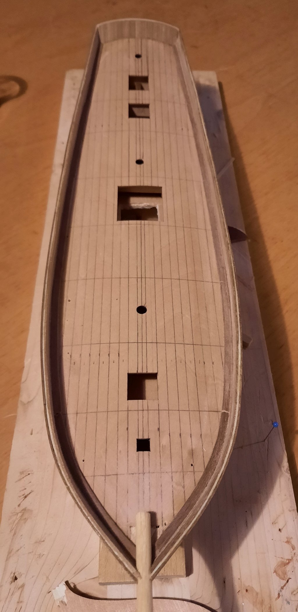

Proseguono i lavori: finito il secondo fasciame, montato il falso ponte, i listelli interni della murata ed il trincarino.
Pronto per i falsi scalmotti e le tavole del ponte dove proverei a simulare la chiodatura.
Le tavole tracciate sono di 5 mm ma alla fine ho deciso di usare quelle originali del kit in legno chiaro, di 3 mm.
Sto provando a fare la chiodatura spalmando, dalla parte inferiore prima di incollare, stucco di colore più scuro che riempie i fori (0.5 mm).
In questo modo non si sporcano i listelli, sembra che venga bene...ma voglio essere sicuro prima di iniziare!
alberto58 non è in linea   Rispondi quotando
Vecchio 10-12-21, 09:55 PM   #26
Registrato dal: Mar 2021
residenza: Imola
Messaggi: 477
alberto58 è un newbie...
Fatto qualche prova per la chiodatura con stucco colorato...non mi sembra male.
Preparato anche un semplice stampo per forare con esattezza...

Forse i due chiodi sulla tavola del fasciame non dovrebbero esser paralleli fra loro.

Nemmeno l'intestatura delle tavole sul ponte??

Vediamo che dice il Mondfeld...
Per tavole fino a 6" (152mm) unico piolo centrale. Per tavole oltre 6" e fino a 11" (279 mm) doppio chiodo sfalsato...
I miei listelli sono d 3 mm, in scala al vero fanno 141 mm e sarei nella prima soluzione.
Se adotto listelli di 4mm fanno 188 mm e sarei nella seconda...che mi piace di più.
Ho dei bei listelli di tiglio di 5mm, li posso ridurre, tra l' altro quelli originali sono molto sottili (0.5) e pelosetti...
Che dilemma!!
