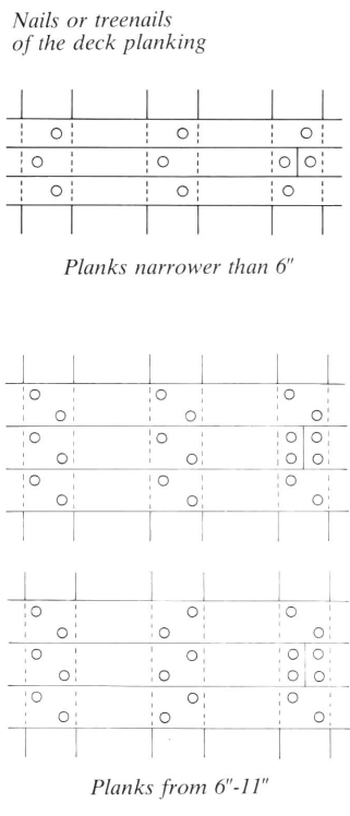

Originariamente inviata da alberto58 Visualizza il messaggio
Vediamo che dice il Mondfeld...
Per tavole fino a 6" (152mm) unico piolo centrale. Per tavole oltre 6" e fino a 11" (279 mm) doppio chiodo sfalsato...
I miei listelli sono d 3 mm, in scala al vero fanno 141 mm e sarei nella prima soluzione.
Se adotto listelli di 4mm fanno 188 mm e sarei nella seconda...che mi piace di più.
Ho dei bei listelli di tiglio di 5mm, li posso ridurre, tra l' altro quelli originali sono molto sottili (0.5) e pelosetti...
Che dilemma!!
Ottimo
Immaginavo che fossi preparato

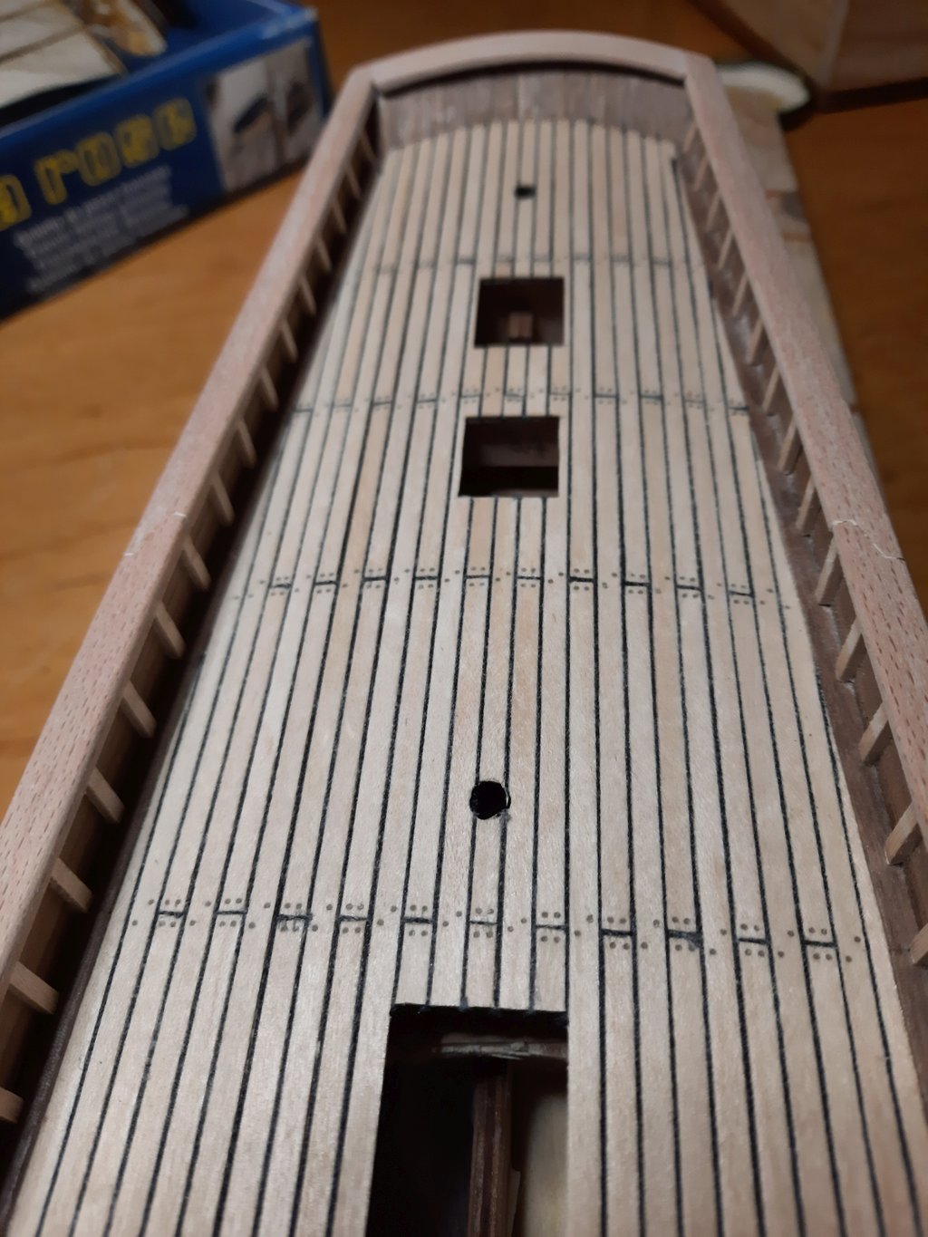

... beh alla fine ho deciso di usare i listelli del kit e fare la foratura sfalsata e doppia...
Visto che i listelli sono veramente sottili e tagliare listellini di carta di 0.5 mm non è divertente, ho usato un filo nero di cotone grosso per la riga nera tra le tavole...devo dire che è molto più comodo!!

Aggiornamento dei lavori.
Il tavolato del ponte ed il capo di banda sono terminati e con essi la struttura principale della nave.
Alla fine l' incatramatura con filo non è male, consolidato il tutto con due mani di impregnante per legno.

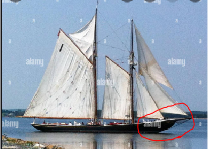

Ho un dubbio sul quale chiederei la vostra opinione.
Nelle istruzioni, la linea di galleggiamento sembra non essere parallela alla chiglia e di conseguenza le bande colorate che la segnalano non lo sarebbero.
E' possibile o è un errore?

Il motivo è perché la poppa affondava più della prua, la nave navigava a prua in sù, quindi la parte di poppa aveva una linea più in alto che a prua. Anche la Blue Nose navigava con prua in alto.

Si é quello il motivo,infatti quando si traccia la linea di galleggiamento di un modello,é opportuno mettere un piccolo spessore sotto la prua

Cosa che farò.

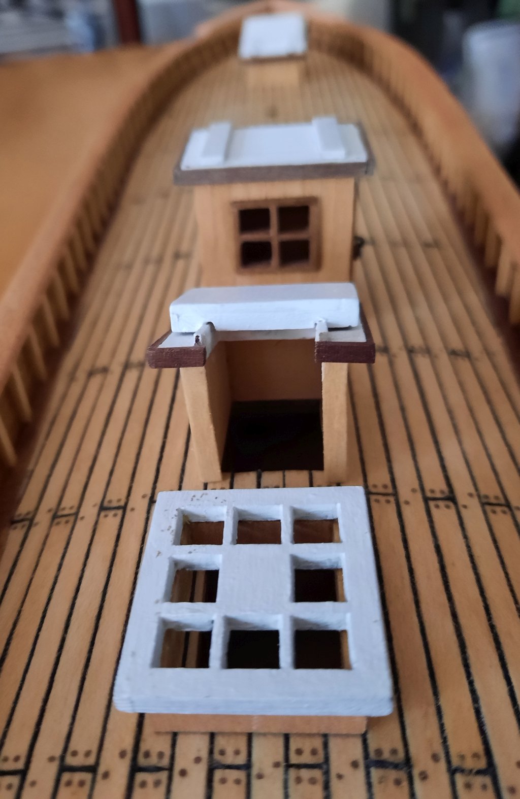

iniziata la costruzione delle sovrastrutture, posate provvisorie sul ponte. Sono perplesso dalle istruzioni che indicano di fare una finta portina a lato del "casotto" che porta sottocoperta (me ne sfugge il nome...) e lascia aperta la parte davanti. Come è possibile che non ci fosse una protezione all' entrata dell' acqua?

Generalmente lo si chiama tambuccio (o anche caposcala).
La protezione è data dalla mastra dello stesso sul ponte. (il gradino anteriore per chiamarlo da persone semplici). Indicato con un listello 2x3 sul piano costruttivo, mi sembra di vedere.

La chiodatura sfalsata, generalmente, alla mezzeria inverte l'orientamento. Vale a dire che il tavolato a dritta deve essere speculare di quello a sinistra. Non è una regola inderogabile, comunque.

Si in effetti c'è un listello, speriamo basti non vorrei trovarmi la stiva piena d'acqua al primo temporale...
