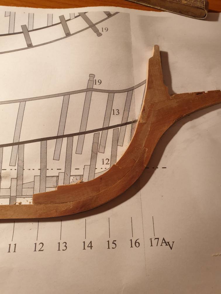

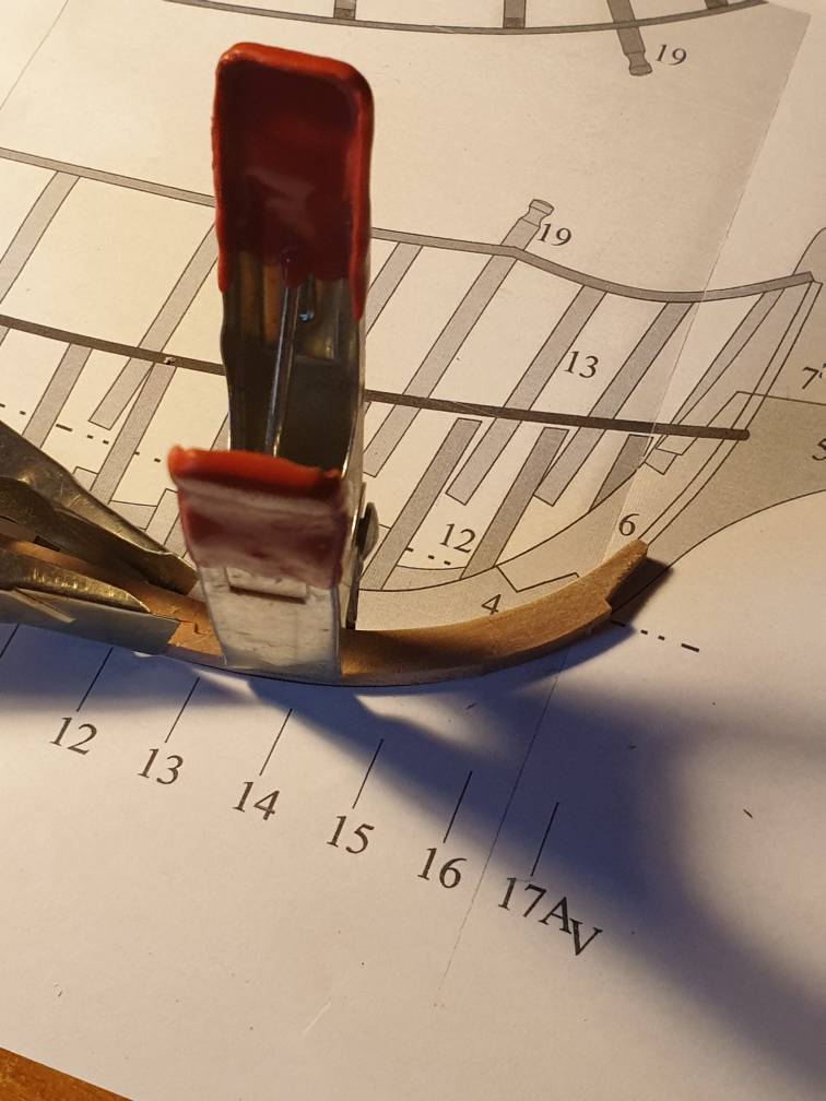

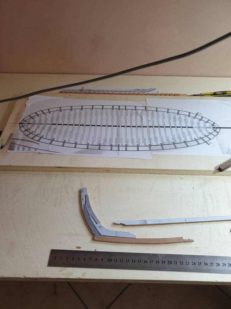

Taglio dei primi pezzi che compongono la chigliaFelucaN.S.del Rosario (arsenale) scala 1/36di Carmelo Tuccitto-20210420_112346.jpgFelucaN.S.del Rosario (arsenale) scala 1/36di Carmelo Tuccitto-20210420_112350.jpgFelucaN.S.del Rosario (arsenale) scala 1/36di Carmelo Tuccitto-20210420_112408.jpgFelucaN.S.del Rosario (arsenale) scala 1/36di Carmelo Tuccitto-20210420_112545.jpgFelucaN.S.del Rosario (arsenale) scala 1/36di Carmelo Tuccitto-20210420_112552.jpgFelucaN.S.del Rosario (arsenale) scala 1/36di Carmelo Tuccitto-20210420_112731.jpg

Ancora qualche foto della chiglia in assembramentoFelucaN.S.del Rosario (arsenale) scala 1/36di Carmelo Tuccitto-20210420_161822.jpgFelucaN.S.del Rosario (arsenale) scala 1/36di Carmelo Tuccitto-20210420_161833.jpgFelucaN.S.del Rosario (arsenale) scala 1/36di Carmelo Tuccitto-20210420_161841.jpgFelucaN.S.del Rosario (arsenale) scala 1/36di Carmelo Tuccitto-20210421_103814.jpgFelucaN.S.del Rosario (arsenale) scala 1/36di Carmelo Tuccitto-20210421_103824.jpgFelucaN.S.del Rosario (arsenale) scala 1/36di Carmelo Tuccitto-20210421_104015.jpgFelucaN.S.del Rosario (arsenale) scala 1/36di Carmelo Tuccitto-20210421_104048.jpgFelucaN.S.del Rosario (arsenale) scala 1/36di Carmelo Tuccitto-20210421_104036.jpg

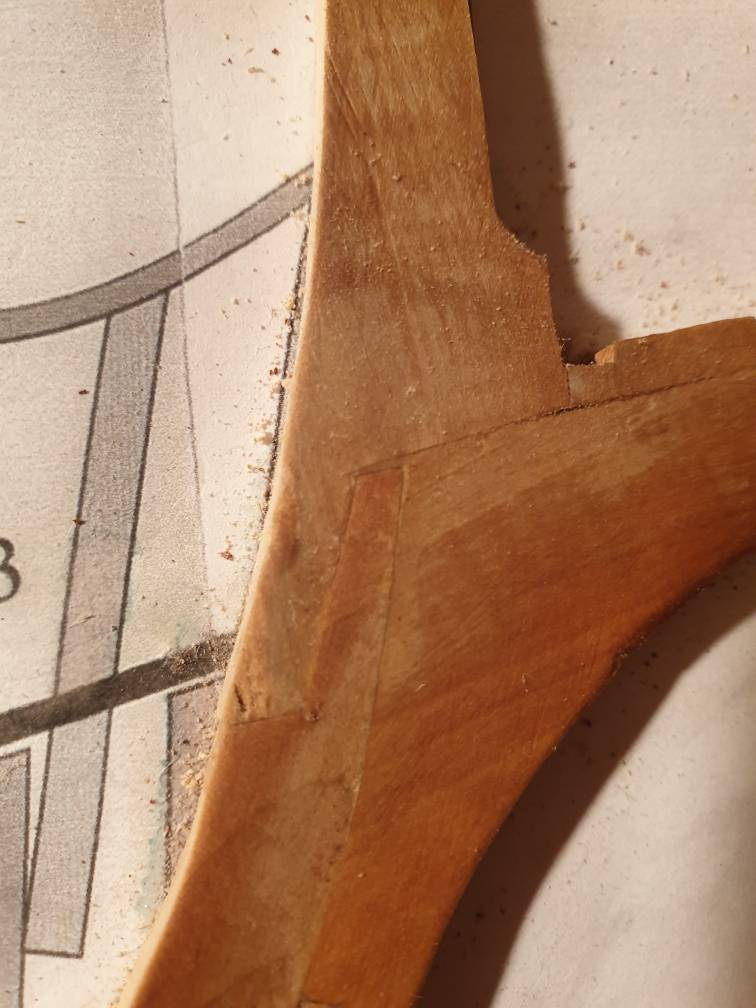

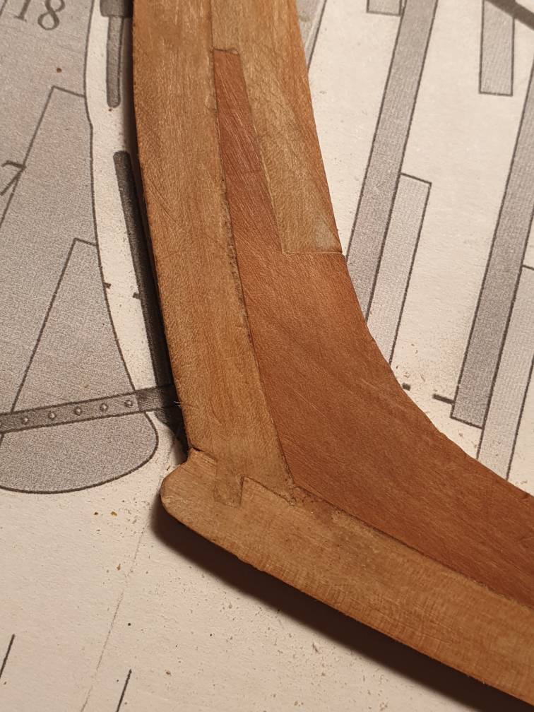

Realizzazione della battuta Ora si inizia a preparare lo scallettoFelucaN.S.del Rosario (arsenale) scala 1/36di Carmelo Tuccitto-20210422_173150.jpgFelucaN.S.del Rosario (arsenale) scala 1/36di Carmelo Tuccitto-20210422_173156.jpgFelucaN.S.del Rosario (arsenale) scala 1/36di Carmelo Tuccitto-20210422_173224.jpg
