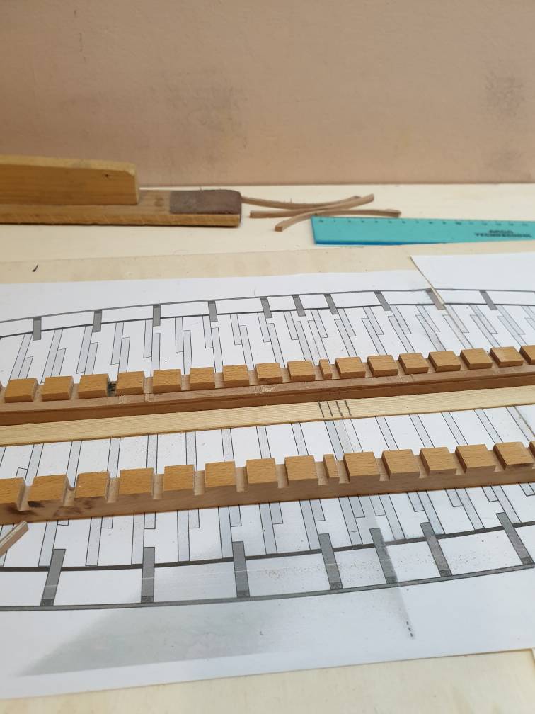

Cantiere pronto per ricevere le ordinate che sono in fase di assemblaggioFelucaN.S.del Rosario (arsenale) scala 1/36di Carmelo Tuccitto-20210502_120527.jpgFelucaN.S.del Rosario (arsenale) scala 1/36di Carmelo Tuccitto-20210502_120533.jpgFelucaN.S.del Rosario (arsenale) scala 1/36di Carmelo Tuccitto-20210502_120537.jpgFelucaN.S.del Rosario (arsenale) scala 1/36di Carmelo Tuccitto-20210504_153015.jpgFelucaN.S.del Rosario (arsenale) scala 1/36di Carmelo Tuccitto-20210504_152901.jpgFelucaN.S.del Rosario (arsenale) scala 1/36di Carmelo Tuccitto-20210504_152933.jpgFelucaN.S.del Rosario (arsenale) scala 1/36di Carmelo Tuccitto-20210504_152847.jpg

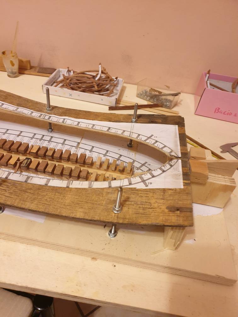

Ciao Carmelo. Flettendo tramite i perni la tavoletta di compensato per simulare il "cavallino" del ponte, ovvero il suo insellamento longitudinale, non si fa si che le proiezioni delle tacche che accoglieranno le ruote di prua e poppa non corrispondano più con le tacche della base? Come si compensa l'avvicinamento dei due punti sulla tavoletta di compensato dovuto proprio alla piegatura?
Spero di essere stato chiaro nell'esposizione della domanda..

Certo che cambia la perpendicolarita per questo bisogna riportare le nuove sedi dove fare coincidere le ordinate .Sarà fatto prima di incollare definitivamente la struttura
Inviato con il mio SM-G965F - Scarica l‘app del Forum di Modellismo.net
Per spiegare meglio bisogna incollare un foglio bianco sulla tavoletta di compensato e tracciare tramite una squadretta le nuove sedi perpendicolari con la base
Vecchio 04-05-21, 10:24 PM   #27
L'avatar di Black buccaneer
Registrato dal: Oct 2018
Messaggi: 1,356
Si, l'avevo intuito ma...allora a che serve la fotocopia già incollata sul compensato piegato se poi le tracce della squadretta le riporterai su foglio bianco?

Serve per traforato il compensato lungo la linea del ponte

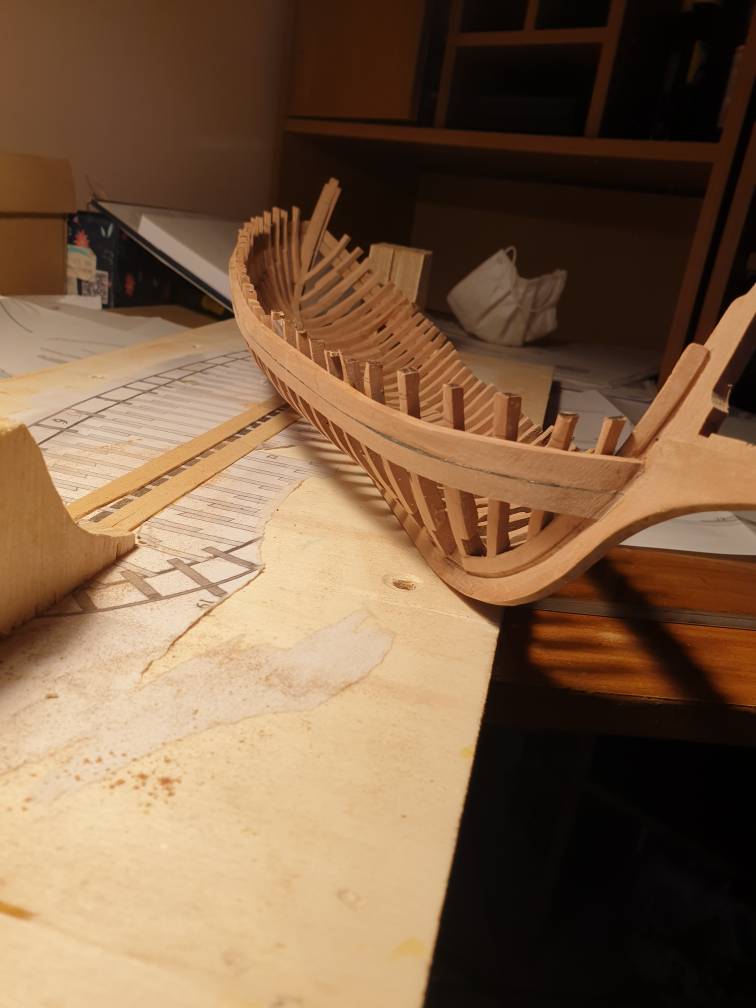

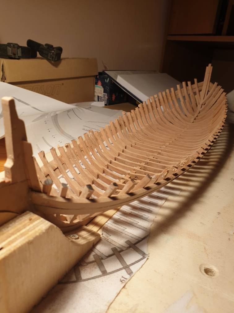

Completato posizionamento delle ordinate e dopo averle fissate alla loro distanza con piccoli blocchetti tirato fuori dal cantiere la struttura .Prossimo intervento la levigaturaFelucaN.S.del Rosario (arsenale) scala 1/36di Carmelo Tuccitto-20210509_162220.jpgFelucaN.S.del Rosario (arsenale) scala 1/36di Carmelo Tuccitto-20210509_162207.jpgFelucaN.S.del Rosario (arsenale) scala 1/36di Carmelo Tuccitto-20210509_162155.jpg

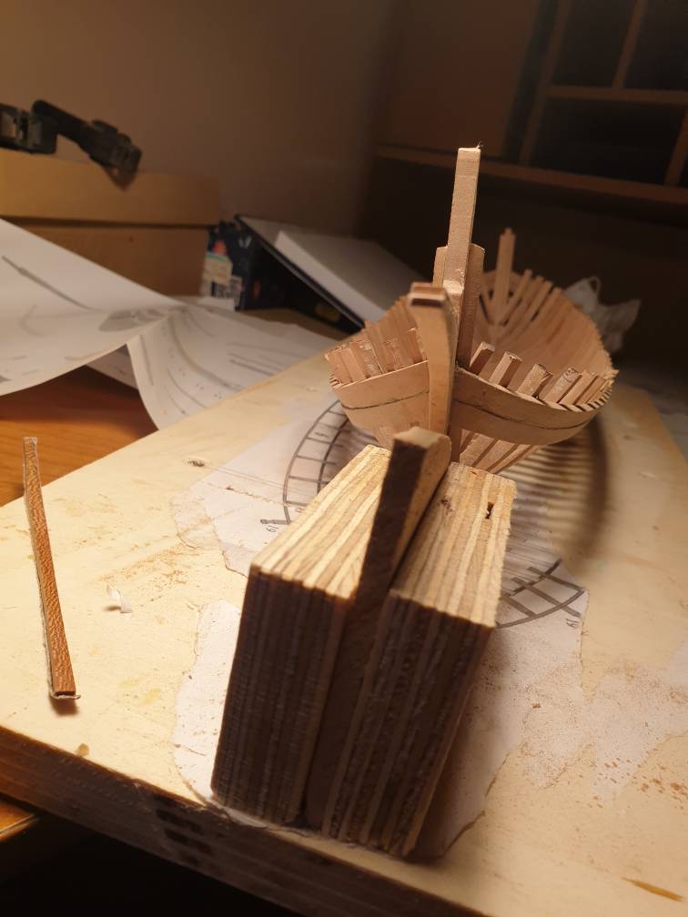

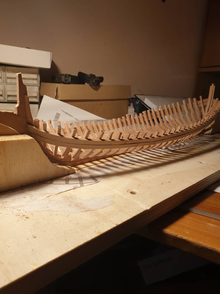

Continua avanzamento sulla N S del rosario.posizionati i due incintoni rinforzata la struttura dello scafo.prossimo lavoro realizzazione e posizionamento paramezzaleFelucaN.S.del Rosario (arsenale) scala 1/36di Carmelo Tuccitto-20210515_111229.jpgFelucaN.S.del Rosario (arsenale) scala 1/36di Carmelo Tuccitto-20210515_111221.jpgFelucaN.S.del Rosario (arsenale) scala 1/36di Carmelo Tuccitto-20210515_111210.jpgFelucaN.S.del Rosario (arsenale) scala 1/36di Carmelo Tuccitto-20210515_111149.jpgFelucaN.S.del Rosario (arsenale) scala 1/36di Carmelo Tuccitto-20210515_111133.jpgFelucaN.S.del Rosario (arsenale) scala 1/36di Carmelo Tuccitto-20210515_111129.jpgFelucaN.S.del Rosario (arsenale) scala 1/36di Carmelo Tuccitto-20210515_111123.jpgFelucaN.S.del Rosario (arsenale) scala 1/36di Carmelo Tuccitto-20210515_111107.jpg
