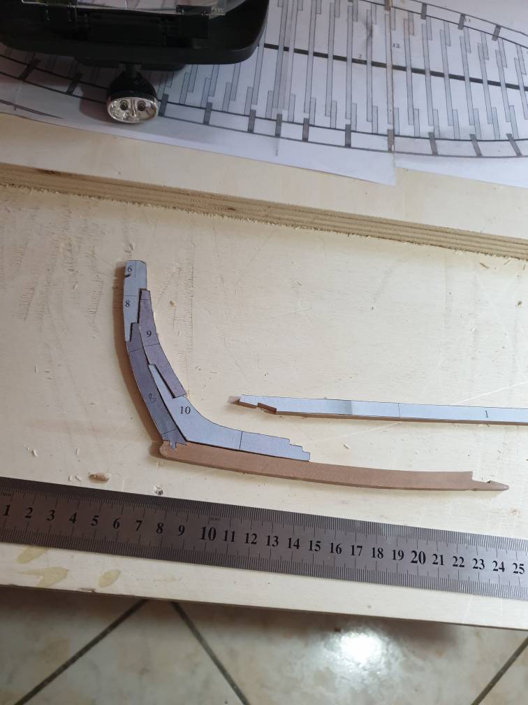

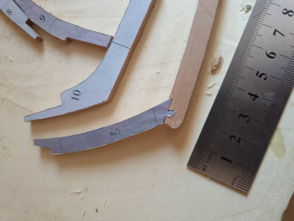

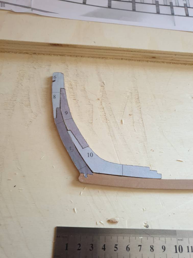

6 allegato(i)

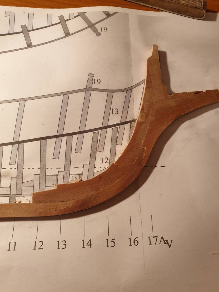

Taglio dei primi pezzi che compongono la chigliaAllegato 387485Allegato 387486Allegato 387487Allegato 387488Allegato 387489Allegato 387490

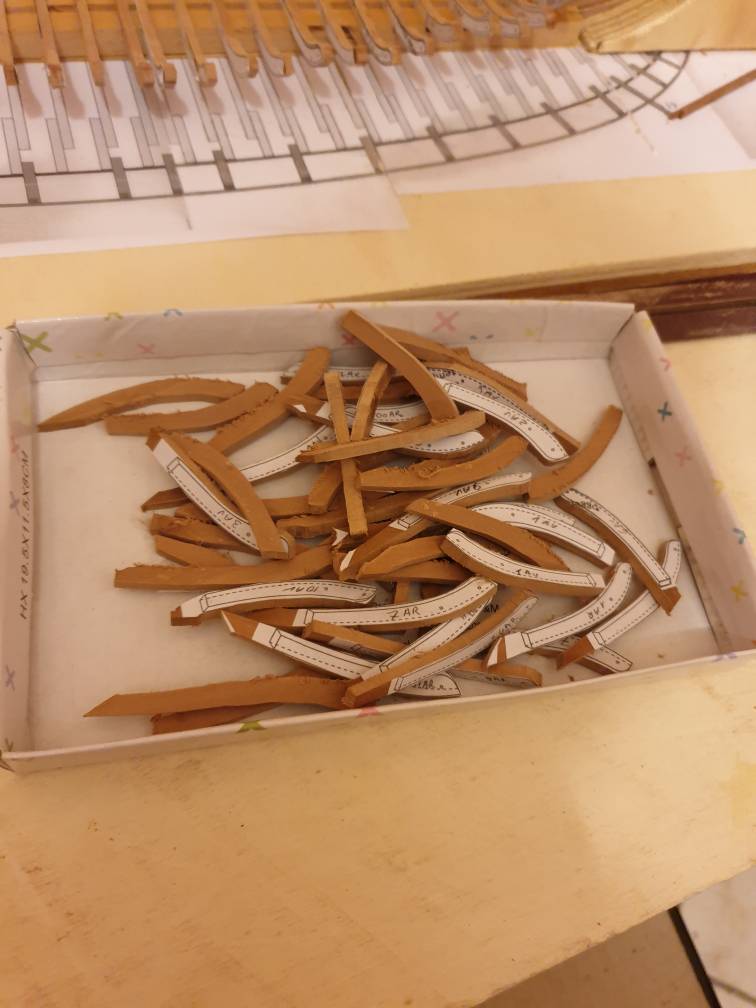

8 allegato(i)
Ancora qualche foto della chiglia in assembramentoAllegato 387522Allegato 387523Allegato 387524Allegato 387525Allegato 387526Allegato 387527Allegato 387528Allegato 387529

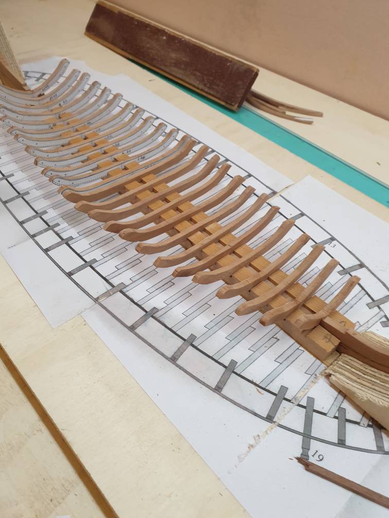

catucci 29-04-21 08:23 AM
2 allegato(i)
Originariamente inviata da catucci (Messaggio 1506646)
Realizzazione della battuta Ora si inizia a preparare lo scallettoAllegato 387631Allegato 387632Allegato 387633
Inviato con il mio SM-G965F - Scarica l‘app del Forum di Modellismo.net

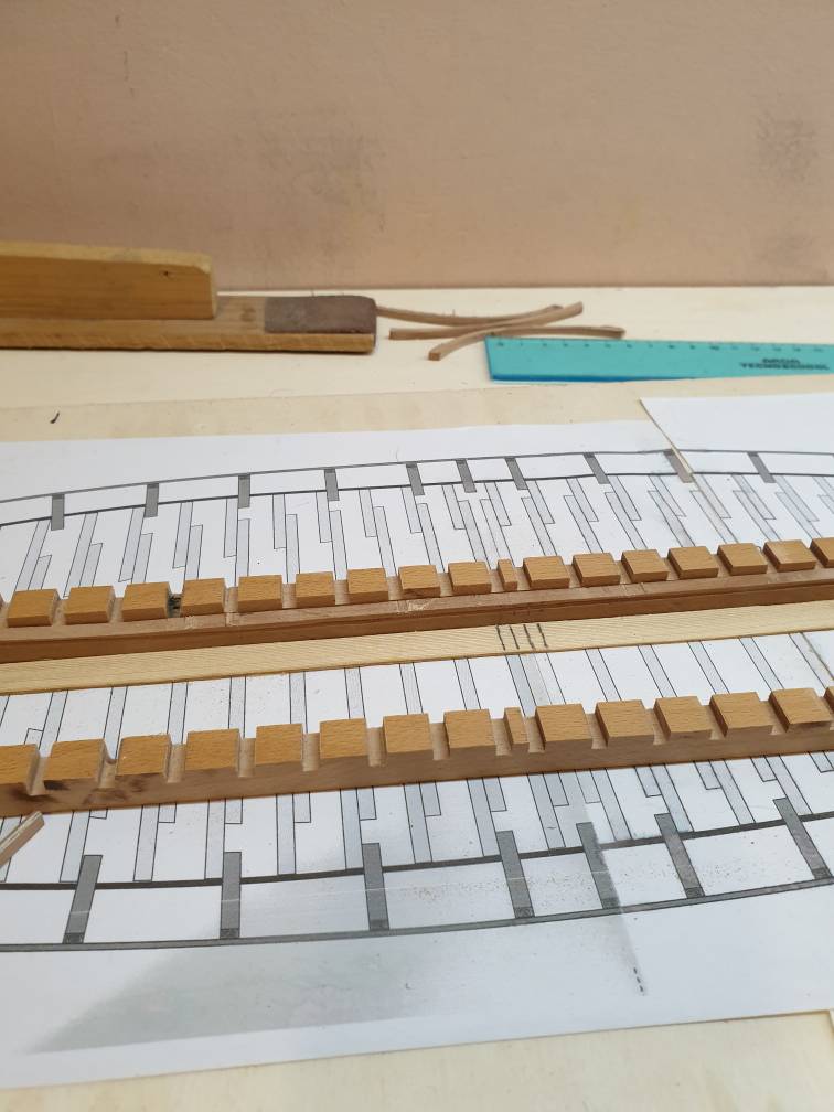

Il pettine provvisorio per la sistemazione delle ordinateAllegato 387639Allegato 387640

Ciao, scusa l’ignoranza, Che significa pettine provvisorio?
catucci 30-04-21 02:54 PM
Originariamente inviata da giocomail (Messaggio 1506746)
Poiché le ordinate sono inchiodate alla chiglia senza uno scasso occorre un distanziale provvisorio per posizionare i manieri Ti allego una foto,il pettine rimane fisso nel cantiereAllegato 387693

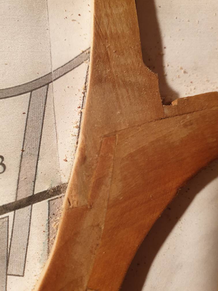

catucci 30-04-21 02:58 PM
6 allegato(i)
In corso il taglio dei madieri sono solo poggiatiAllegato 387694Allegato 387695Allegato 387696Allegato 387697Allegato 387698Allegato 387699
