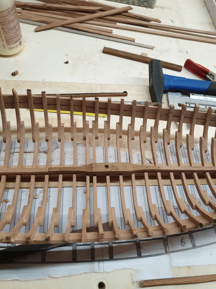

catucci 18-05-21 08:29 AM
7 allegato(i)
Preparazione e sistemazione del paramezzaleAllegato 388715Allegato 388716Allegato 388717Allegato 388718Allegato 388719Allegato 388720Allegato 388721
Inviato con il mio SM-G965F - Scarica l‘app del Forum di Modellismo.net

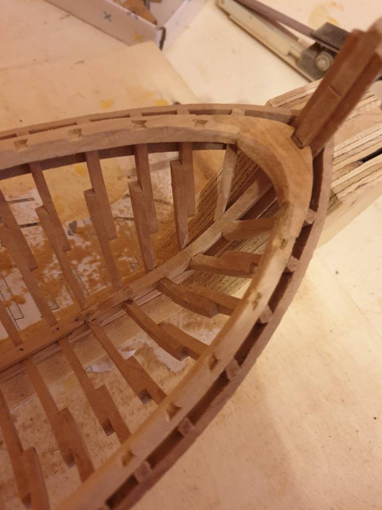

catucci 21-05-21 09:35 PM
4 allegato(i)
Prove di posizionamento delle ghirlande di poppa e di prua e dei dormientiAllegato 388907Allegato 388908Allegato 388909Allegato 388910

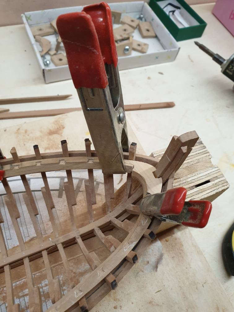

catucci 24-05-21 05:03 PM
6 allegato(i)
Posizionati i dormienti e le ghirlande in modo definitivo .Rimane da fare la chiodaturaAllegato 388999Allegato 389000Allegato 389001Allegato 389002Allegato 389003Allegato 389004

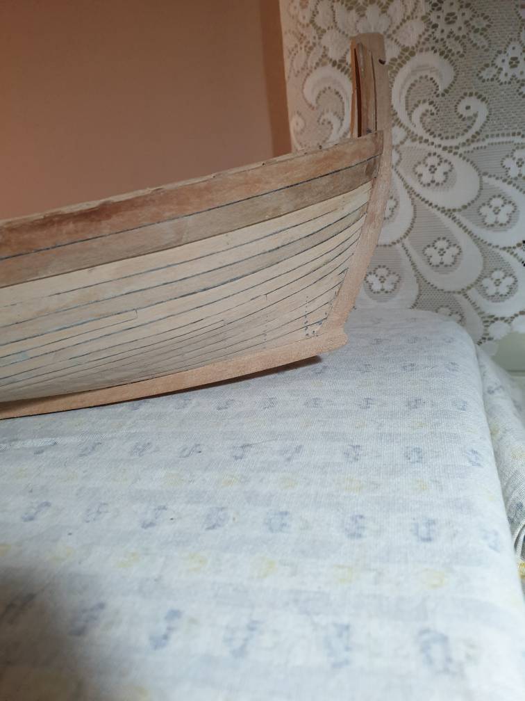

catucci 30-05-21 08:53 PM
6 allegato(i)
Ecco alcune foto della fasciatura completata tra i listelli sono state incollate delle strisce di cartoncino nero per dare effetto della calafaturaAllegato 389192Allegato 389193Allegato 389194Allegato 389195Allegato 389196Allegato 389197

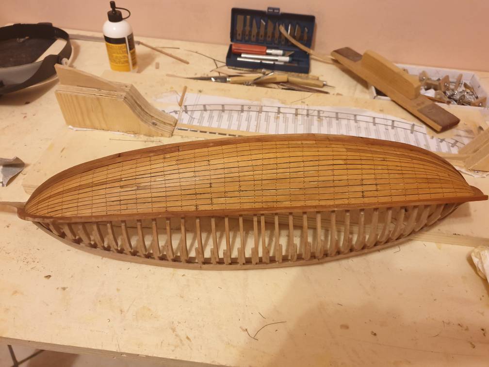

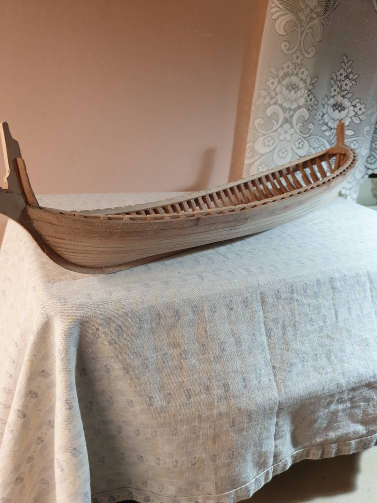

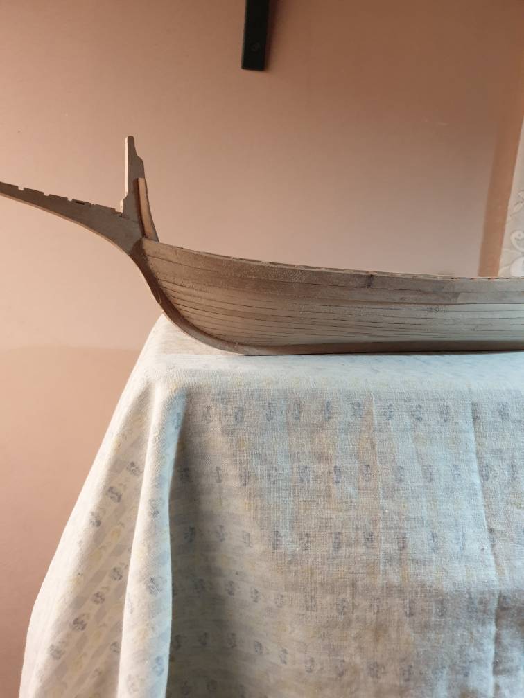

catucci 05-06-21 11:33 PM
6 allegato(i)
Altre foto della fasciatura completataAllegato 389418Allegato 389419Allegato 389420Allegato 389421Allegato 389422Allegato 389423

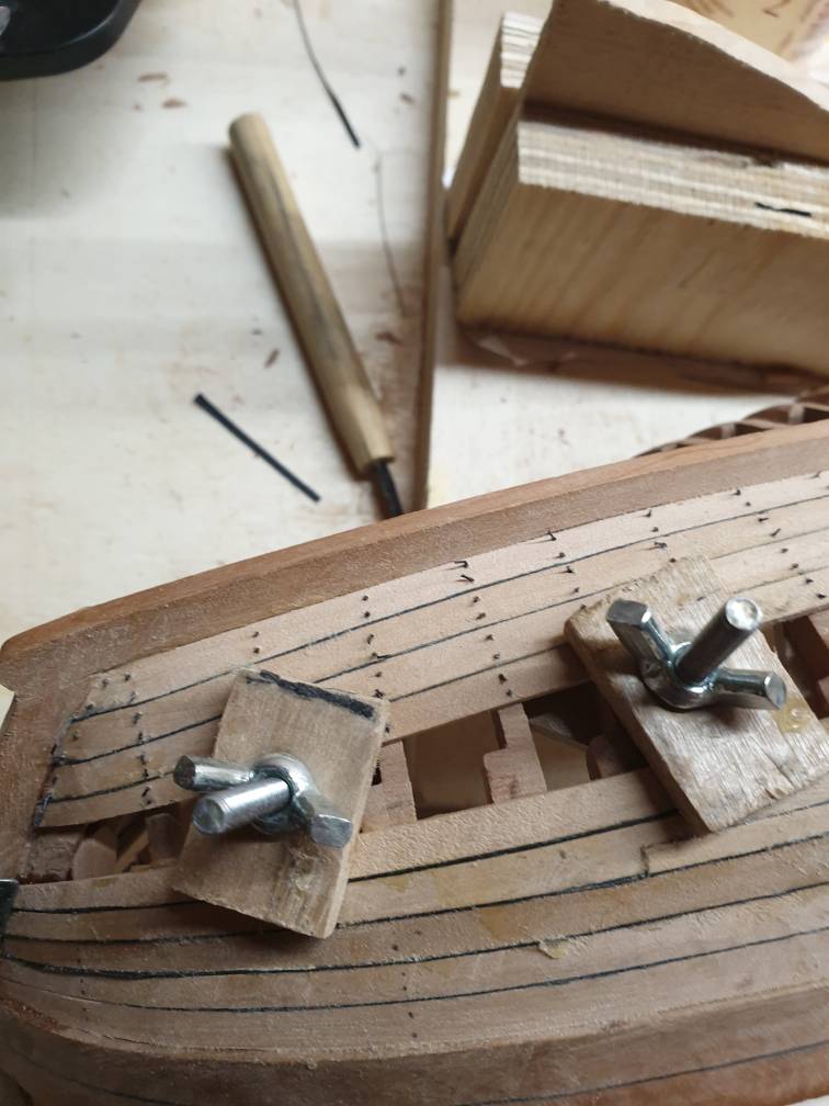

catucci 09-06-21 09:32 AM
3 allegato(i)
Montato il tavolatoAllegato 389572Allegato 389573Allegato 389574
Nick51 09-06-21 11:40 AM
Buonasegatura. Ciao Carmelo , gli scassi sul dormiente a doppia coda di rondine li hai fatti sul posto oppure prima della posa dello stesso. In che misura di profondità vanno fatti grazie . Un gran lavoro come ci hai abituati
catucci 09-06-21 12:53 PM
Originariamente inviata da Nick51 (Messaggio 1508883)
Si devono fare dopo aver montato il dormiente altrimenti non corrispondono e sono fatti con il taglierino a mano libera la profondità e di circa 2 mm
